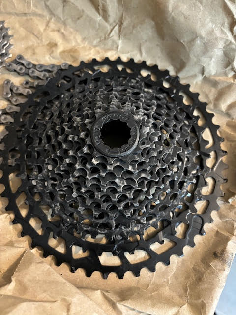

Voor mijn Scott Spark RC mountainbike met SRAM casette 12-50 heb ik onderstaande carbon wielen van Duke op de kop kunnen tikken.
Nu blijkt dat de naaf/body die er op zit niet geschikt is voor mijn type casette. (zie foto)
Origineel op mijn Syncross wielen zat een FH-521 body
Gezien ik een leek ben had ik graag jullie advies gekregen.
Wat moet er vervangen worden en door wat? Heel de naaf of enkel de body?
Kan ik dit zelf doen, of is dit met speciaal gereedschap?
Op de wielen zitten naven van DT Swiss 370 met een ractchet LN body .
Bedankt voor jullie feedback!

Een XD body bestellen voor de DT Swiss 370 naaf .Maar volgens mij heb je die al , kijk maar op https://www.bike-discount.de/en/dt-swis ... eehub-body , in de link staat ook hoe body te wisselen . Maar volgens mij moet de cassette gewoon passen .
Berichten: 3059
Gebruikersavatar Philippos 15 apr 2024 18:51
Volgens mij bedoel je een 11-50 cassette. Dat is een NX 12 speed cassette met een shimano body passing en geen xd.
Je moet dus of een shimano body hebben voor 11 speed (daar past deze cassette op, ook al is ie 12 speed). Waarschijnlijk een MTB body als het ook een MTB naaf is.
Of een xd cassette kopen.
Goed bedoeld advies: ga naar een FM of wielen specialist. Dan krijg je direct de juiste onderdelen ipv dat je zelf van alles gaat kopen wat net niet past. Er zijn namelijk meerdere variaties. En laat je dan ter plekke informeren over hoe en wat. Zodat je het zelf weet voor de toekomst.

Ratchet LN betekent als het goed is dat de naaf is omgebouwd van 3 pawl naar ratchet systeem. Een eventuele andere body moet ook een ratchet LN body zijn en geen standaard ratchet body. Als je een shimano-body nodig hebt (je FH-521 body is een shimano-body), heb je dus een Ratchet LN shimano body nodig, maar de MTB versie (er is ook een race-versie).
Zou deze moeten zijn -> EAN code 7613052321646
https://best-bike-parts.de/DT-Swiss-Fre ... B-10-11s_1
Zo op afstand kan ik niet voor 100% garanderen dat dat de goede is.
Succes,
