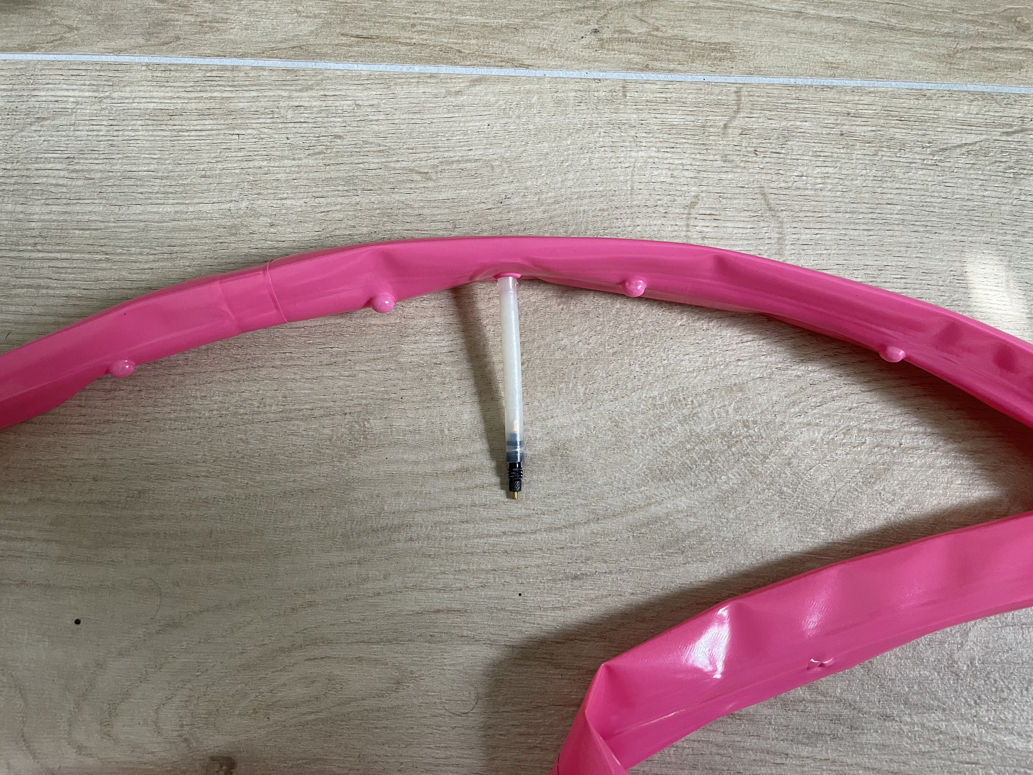

Nav van een topic erover TPU binnenbandjes van Ali besteld, gemonteerd. Nu inmiddels paar weken later en mijn voorband ineens lek, geen lucht in te krijgen. Dus even gekeken wat er aan de hand is...... Denk dat mijn fiets zwanger is:
Een wonder dat het zo lang geduurd heeft, heb zeker 100km gereden en tijdens het rijden niet lek gegaan.
Lesson learned: Toch maar even de velgtape monteren, lijkt me ook niet gezond voor normale binnenbanden.

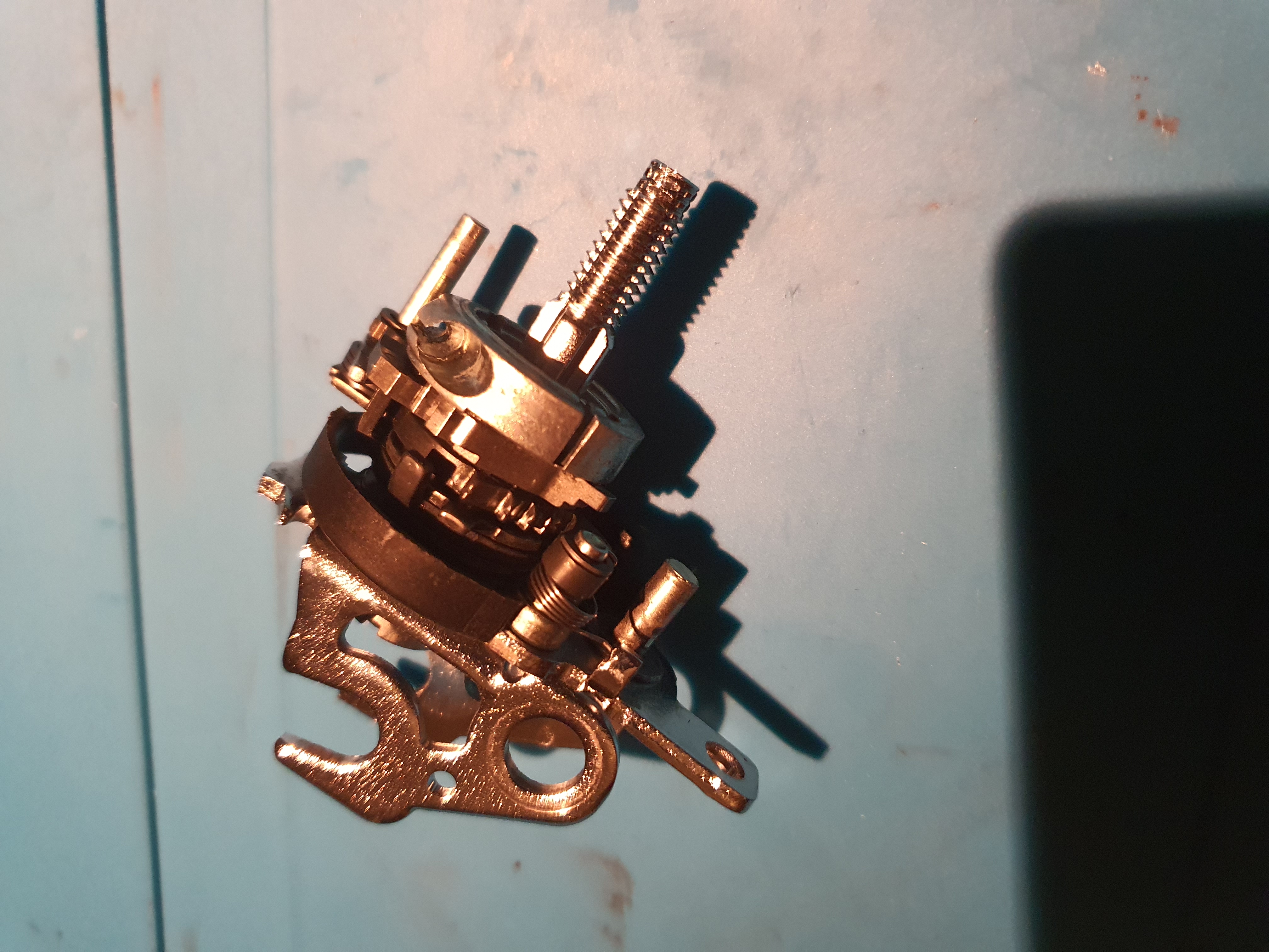

Gisteren een shimano 105 shifter uiteengehaald voor te kuisen, was echt smerig. Bij het terug monteren zag ik dat er een klein barstje zat op een bepaalde veer ☹ en geen idee of dit door het kuisen kwam of het er al eerder was. De fiets had ik 2dehands gekocht maar in niet al te beste staat. Voor de fun wel terug in elkaar gestoken want ik dacht eerst dat ik die shifter mechanisme nooit terug in elkaar zou krijgen, is uiteindelijk wel gelukt denk ik maar helaas kan ik het niet meer gebruiken. Online ondertussen wel gelezen dat het bijna onmogelijk is, dus geen idee of het daadwerkelijk gelukt is.
Iemand die toevallig dit onderdeel in reserve heeft en niet nodig heeft :)
Bijkomende vraag. Ik was verbaasd om zo'n ribbon kabel tegen te komen in een puur mechanisch iets. Kan er iemand mij de functie van dat deel uitleggen (rechts vanboven in de exploded view)?

DrogeStuutn2 schreef: 10 apr 2024 09:30 .....
Was dit niet om de schakelstand door te geven naar de shimano fietscomputer?
Vroeger hadden ze zo'n systeem dat je een connectie kon maken tussen de shifters en de computer om te zien welke tandwielen je gebruikte.
Flight-nogwat heette dat volgens mij.

Flightdeck

pino schreef: 10 apr 2024 10:28 Stoer, zo'n shifter uit elkaar halen.
Achteraf gezien had ik het laatste stuk beter niet uit elkaar gehaald. Het zal prutsen worden om dit onder veerspanning terug toe te krijgen. Ach, zo doende leert men.
@Theo V en Woefdram, dank.
