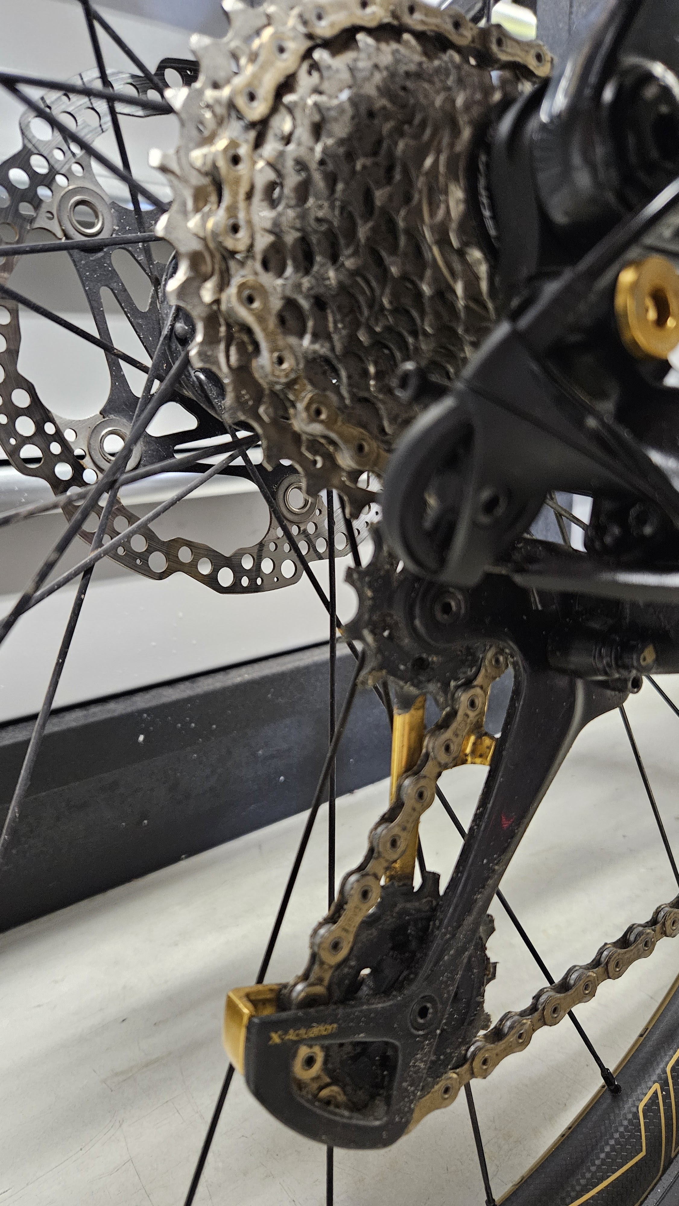

wasbeer2006 12 mar 2024 15:10
Foto 1
Hotwax XX1 Ketting waar 60km mee gereden is off road afgelopen weekend
Foto 2
Hotwax XX! ketting en daarna 3x smeren met dynamic. Circa 400km mee gereden op de weg. Tussentijds niets schoon gemaakt.
