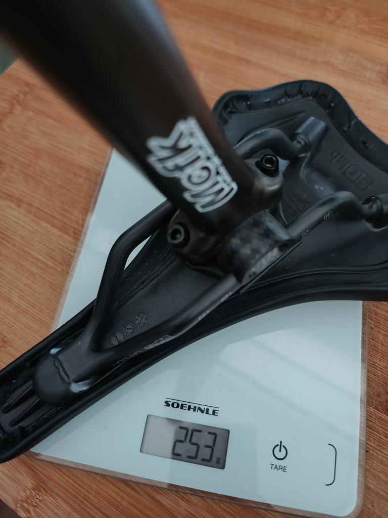

Nieuwe carbon zadelpen (Ali)) en Selle Italia SLR superflow .

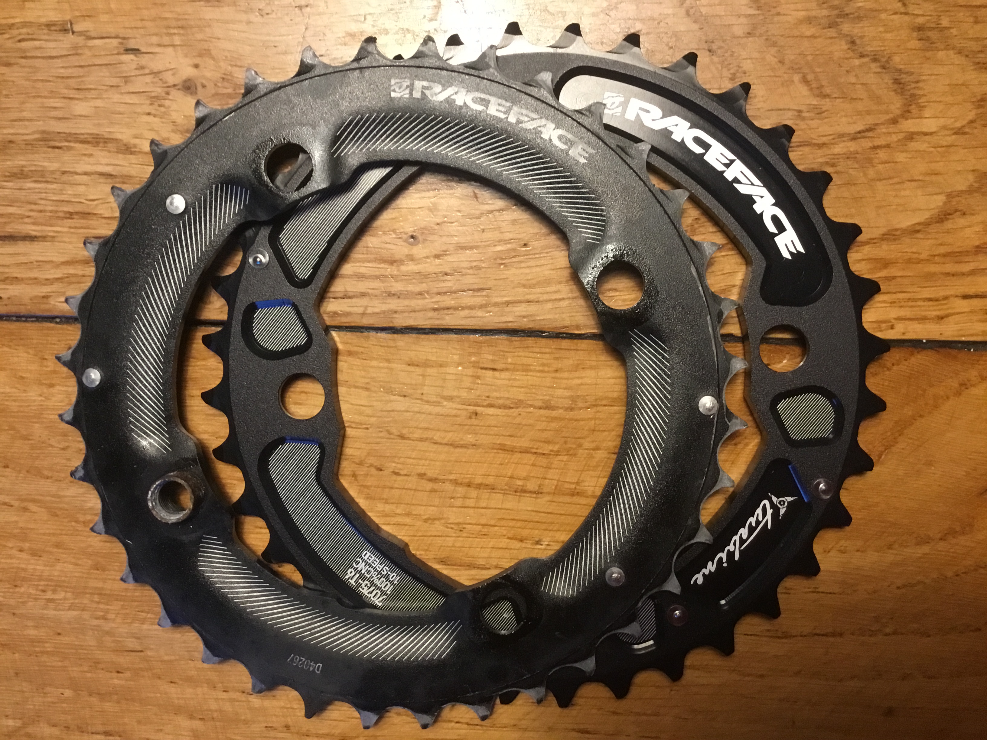

Grote kettingblad was niet goed meer vervangen vooreen Sram v4 50t .

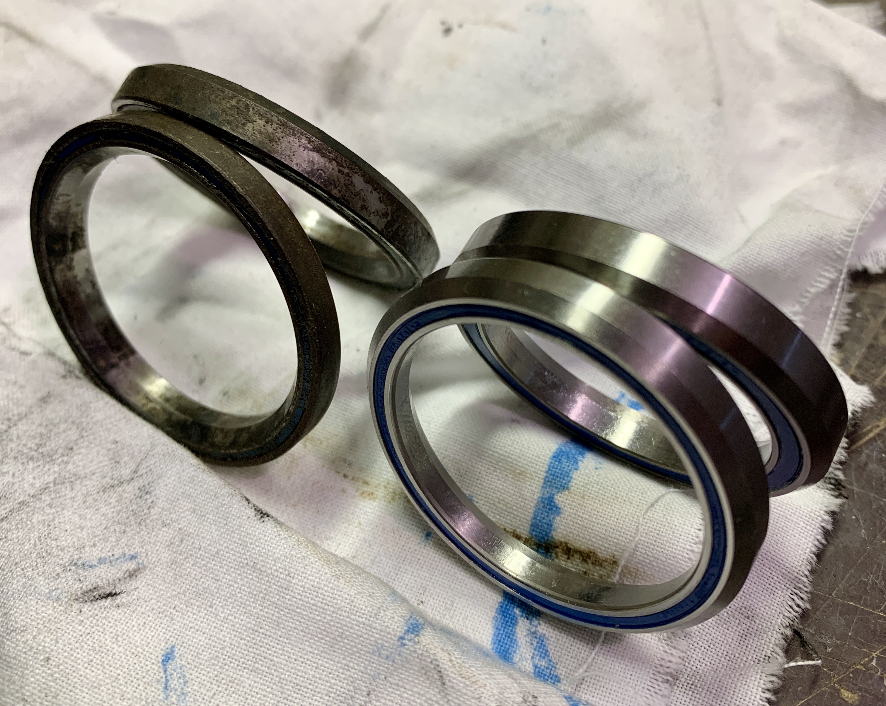

Balhoofdlagers vervangen.
Ondanks nodige voorzorgen en aandacht toch gaan roesten. Zaten ruim in het vet (halfjaarlijks schoonmaken en weer flink vet) en ik haalde ook altijd een doekje door de spleet tussen vork/stuurpen en frame om het daar water weg te halen. Ging meer dan 3 jaar goed, vorig jaar november blonken de lagers nog als nieuw. Maar vorige week begion het stuur wat 'korrelig' aan te voelen.
Dit is wel de eerste winter (december-feb) dat ik doorfiets (ook veel vaker poetsen dan in de zomer) en wellicht dat er toch wat vocht bleef zitten in de ruimte tussen vork/stuurpen en frame en dat dit net wat te veel was in combinatie met een koude garage waar het momenteel niet echt droogt. Na het poetsen nu de fiets maar eens een dag en nacht in een warmere ruimte neerzetten zodat het laatste restje vocht wat sneller opdroogt.
Roos2
Berichten: 65
Lid geworden op: 06 feb 2024 16:23
Roos2 26 feb 2024 13:06
Je nieuwe lijken een stuk dikker. Maar dat zal wel gezichtsbedrog zijn.
0475
Berichten: 1284
0475 26 feb 2024 15:03
Ja lijkt maar zo.
Het zijn de originele voor deze fiets, van Acros. Zag dat Airvelobearings in de UK ze ook in RVS van Enduro heeft maar na invoer rechten en btw kan ik net zo goed een keer vaker deze plaatsen als het weer eens zover is.

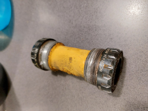

Gebruikersavatar Drkjv 03 mar 2024 20:15
Wil graag verder klussen, maar heb zelf geen bb30 remover tool.
Iemand in de buurt van Oudenaarde die me kan helpen bb30 lagers uit frame te persen/halen?
Duizend maal dank :D
Drkjv
Berichten: 528
Gebruikersavatar Drkjv 04 mar 2024 21:09
* uiteindelijk vandaag heel voorzichtig met houten staafje en rubberen hamer beide lagers eruit kunnen kloppen.
Ik ga een ROTOR BB3024 in de plaats erin steken. Doe ik dan het best blauwe loctite aan de rand, of eerder vet of droog?
