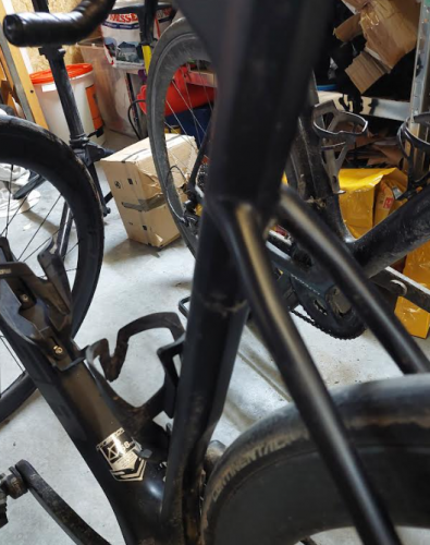

Slecht nieuws. Kader van mijn GF is gescheurd aan de staande buis, ongeveer halverwege. Voor zover ik weet is de fiets niet gevallen. Nog iemand zoiets meegemaakt?

Uit het niets?

Zoiets. Gisteren nog 100km gefietst. Niks gemerkt.

wpappijn schreef: 27 jan 2024 20:45 Slecht nieuws. Kader van mijn GF is gescheurd aan de staande buis, ongeveer halverwege. Voor zover ik weet is de fiets niet gevallen. Nog iemand zoiets meegemaakt?
Via een officiele Sensa dealer laten controleren en Sensa lost het meestal goed op!

Heel bijzonder dat daar een breuk ontstaat!

Is de fiets ooit op een fietsdrager of montagestandaard gezet ?
Dit lijkt me zowat de plaats waar de klem aangrijpt.
Maar kan natuurlijk (hopelijk) ook een fabricagefout zijn en is het garantie.

Garantie claim indienen via verkoop kanaal alwaar je de fiets gekocht hebt, of direct contact opnemen met Sensa en afwachten maar. Rare plek om een frame te breken maar niets is onmogelijk. Ben benieuwd naar de uitkomst ervan….

Wat betreft garantie zal dat wel goed komen, denk (hoop) ik. Het lijkt mij idd een rare plaats om een frame te breken.
DI2 batterij? Temperatuur verschillen? Fiets staat door omstandigheden in de tuinberging en met de vriestemperaturen onlangs... ben maar luidop aan het denken...

Niet om je de moed te ontnemen, rare plaats, ik hou nog even een slag om de arm maar het zou zo maar kunnen dat Sensa hier niet in meegaat.

dwangarbeider schreef: 28 jan 2024 10:19 Is de fiets ooit op een fietsdrager of montagestandaard gezet ?
Montagestand die ik heb is er ene waarmee je vooras inklemt en fiets op het bracket rust. Mijn fietsenmaker hangt die gewoon in twee beugels aan het stuur en onder het zadel. En mijn fietsdrager klemt op de bovenbuis. Dus staande buis is nooit geklemd geweest.
Dinsdag eens bij mijn fietsenmaker langs gaan.

Update gekregen, Sensa wil kader vervangen omder garantie als ik een maat groter neem. Dus 61cm ipv 58cm. Reden van de breuk zou een te hoge zadelstand zijn.
Ik had nu niet echt het gevoel dat mijn zadel zo hoog uitstak...

Heb je toevallig nog een foto van de fiets? Toen die nog heel was en waarop een beetje te zien is of die zadelpen ver uitstak
