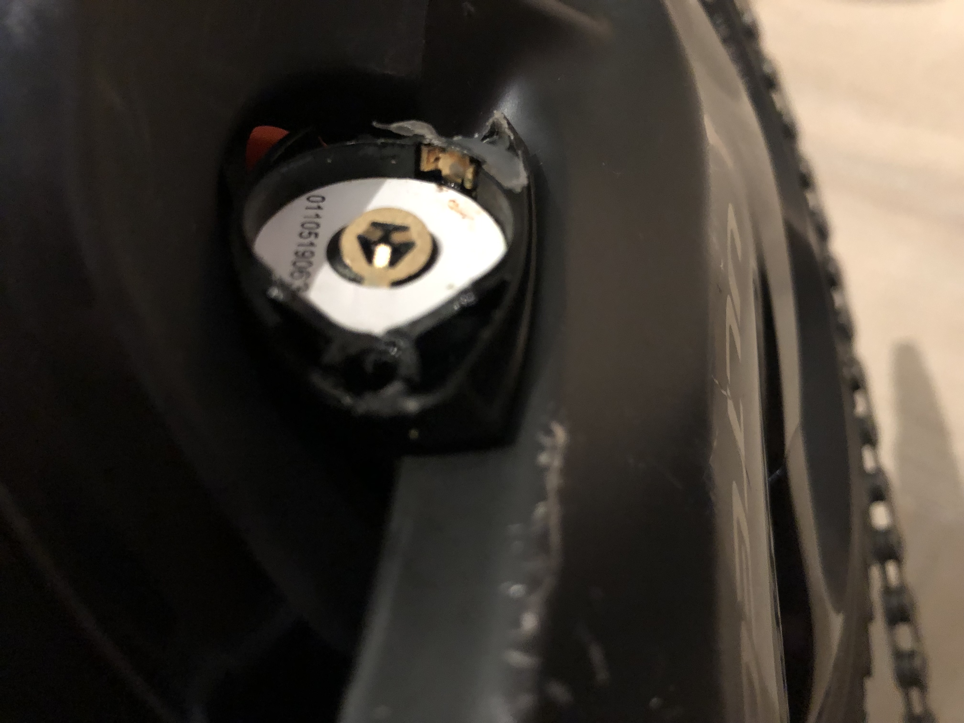

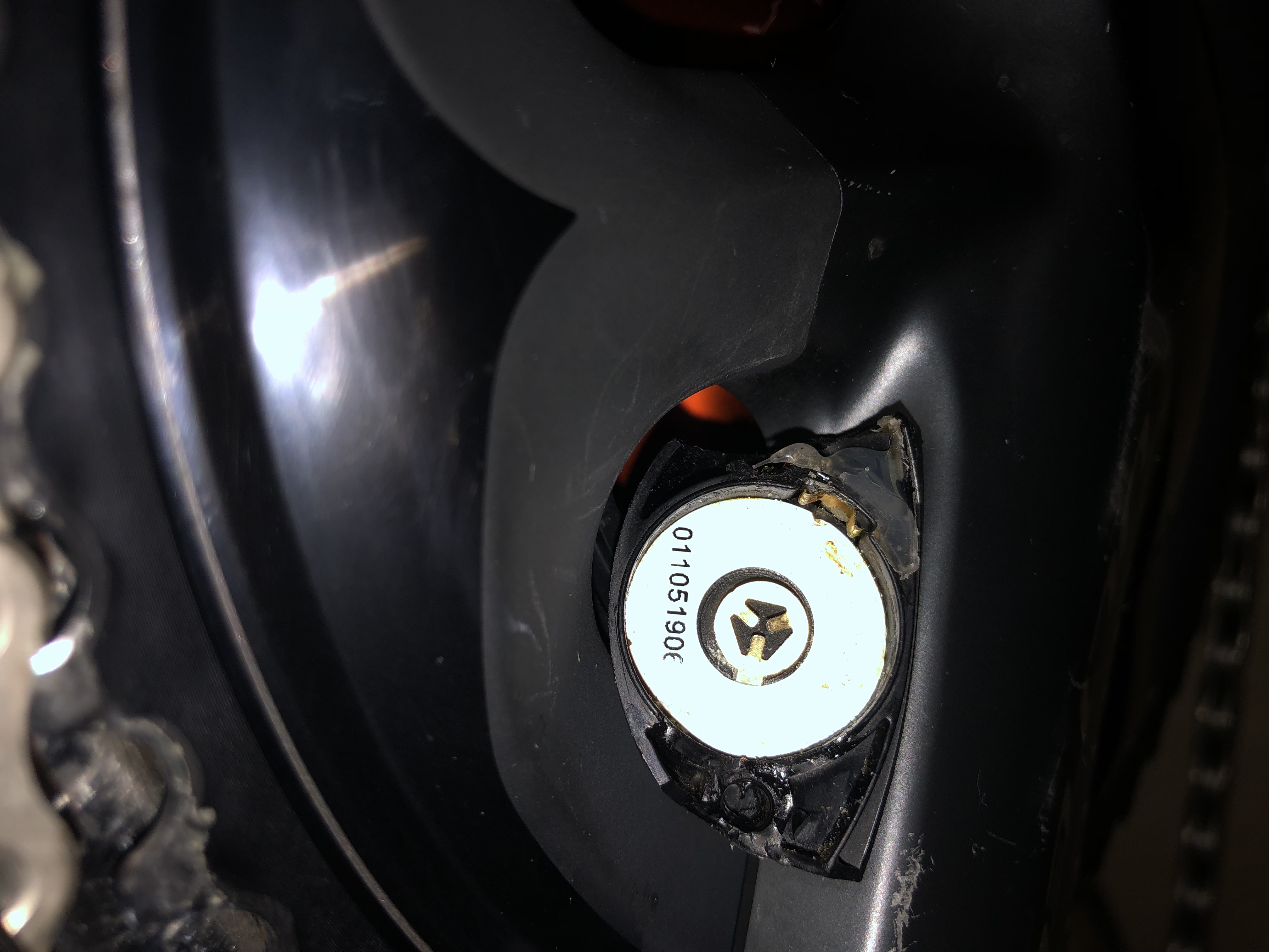

Hallo,
Weet iemand of dit te vervangen/repareren is?
De aansluiting van het kapje is kapot…
Gr Rinze

Het ziet er naar uit dat dit afgeschreven is ….. maar een mailtje naar Stages geeft een eerlijk en direct antwoord.
MarcFaFo
Berichten: 1567
Gebruikersavatar MarcFaFo 11 feb 2024 07:17
Het enige wat je kunt doen is een Factory Replacement. Crank opsturen en 4-5 weken later krijg je je Crank weer terug met een nieuwe PM pod.

Bedankt voor de reacties.
Klopt inderdaad , een nieuwe er op laten zetten.
Ik heb mail verkeer gehad met stages, en dat stellen ze ook voor.

Hoe krijg je dit voor elkaar?

De door mij net aangekochte fiets, zat de rechterzijde (deze dus)dicht geplakt.
Ik wist dat de rechterzijde niet goed was.
Waarschijnlijk door de vorige eigenaar bij het vervangen iets mis gegaan.
Vanmorgen aan de knutsel geweest.
Werkt nu weer, batterij later weer vervangen wordt wel een klusje 🫣.

Ben benieuwd of die ook de juiste waardes gaat aangeven.
Rond de 900 is prima.
