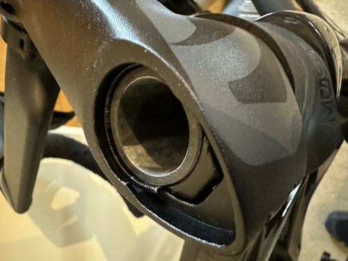

Bottombracket van m'n slechtweer fiets heeft speling, geen gekraak nog ofzo.
Dacht dus even vervangen maar vandaag, vol goede moed begonnen crank eraf en oorzaak van speling is wel duidelijk :
Gelukkig heb ik de dub pressfit gewoon in m'n voorraad krat liggen.
Ehms alleen moet de oude er natuurlijk uit, bedenk me daarna opeens dat ik een shimano/gpx tool heb liggen van park tool. (bbt 90.3)
Die is dus gemaakt voor 22/24mm.
En niet voor 28.99mm. (kleine poging gedaan om beetje breder te maken, maar dat wordt hem niet)
Goed nieuwe tool nodig voor bij de verzameling dus.

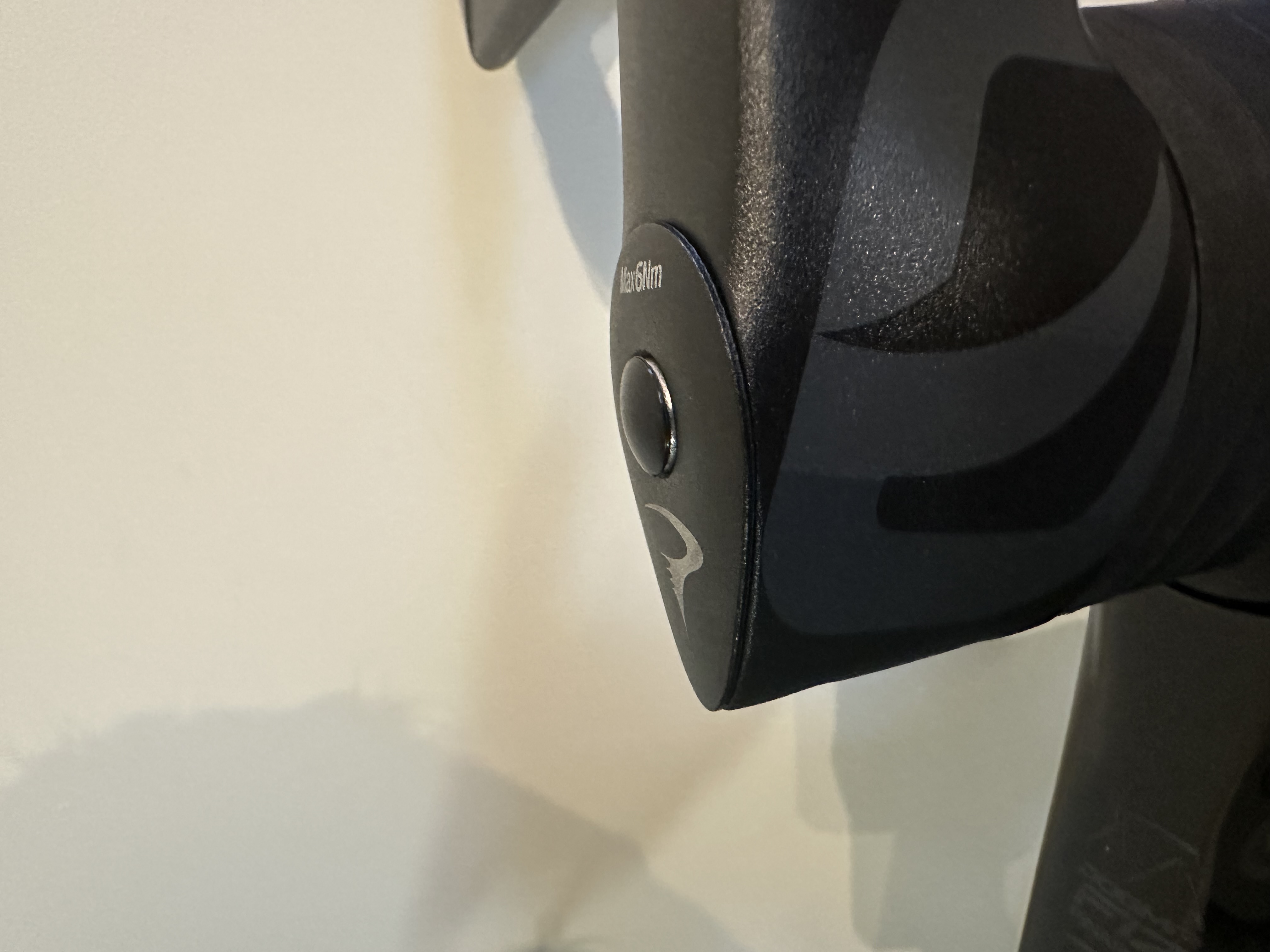

Stuurpen mooi passend gemaakt op de F12. Die lelijke spacer bovenop de stuurpen is er nu af.
Mooi klemsysteem van Pinarello, alle ruimte om topcap mooi erop te draaien.

Als vervolg op eerdere post van vandaag, bedacht mij dat ik ook nog een lager trekset had liggen, bleek ook een 30mm stuk bij te zitten.
Nieuwe bottombracket gemonteerd dus :)
Voor volgende keer even een wat handigere tool kopen, want echt handig gaat dit niet.
