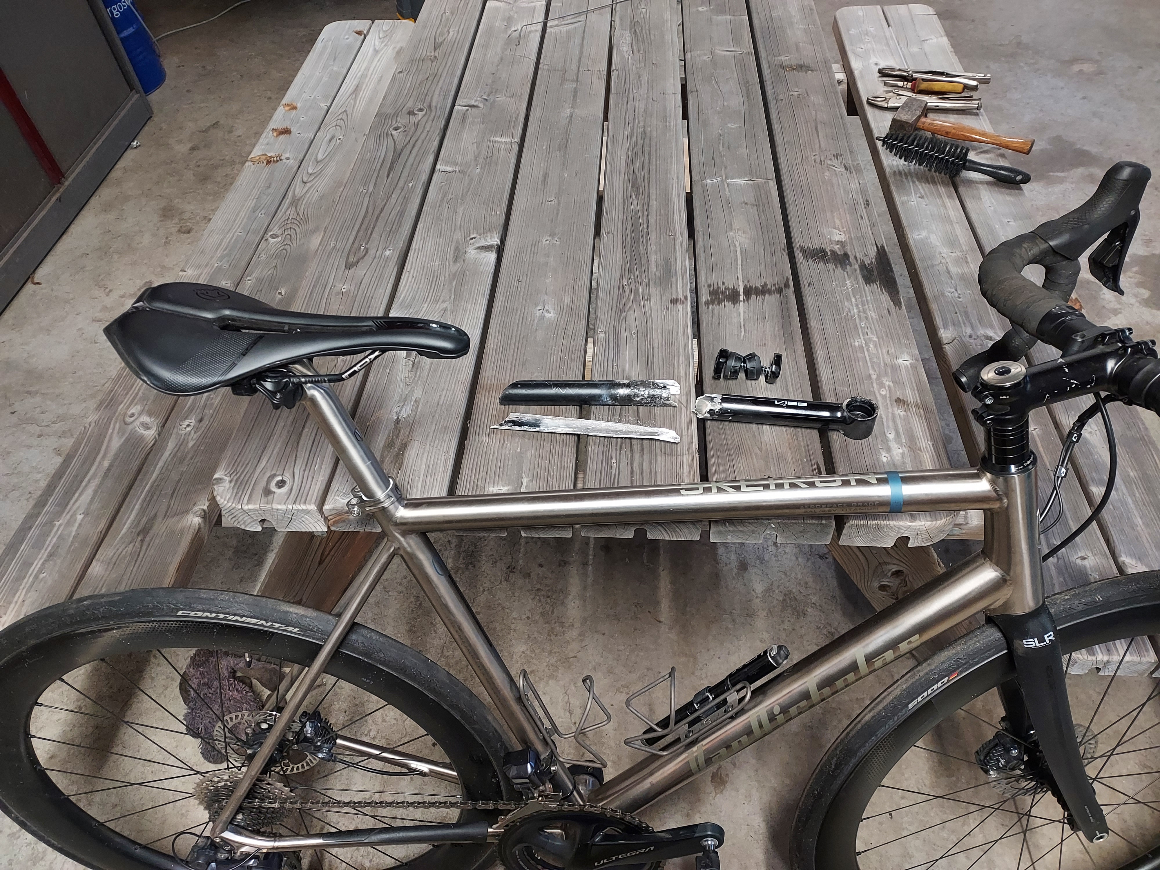

Ik kwam er afgelopen weekend achter dat mijn aluminium zadelpen muurvast zit in mijn titanium frame.
Het betreft hier een Vannicholas Skeiron met Di2.
Voordat ik begin met het herstelwerk heb ik wel een vraagje;
Kan ik de batterij die in de staande buis zit via de onderkant verwijderen?
Er zit aan de onderkant van het bottombracket wel een plastic plaatje maar zonder alles te demonteren kan ik niet zien of de batterij daar uit kan.
Ik wil kijken of ik met een 'koudespray' de zadelpen kan laten krimpen maar dan zou ik het fijn vinden als de staande buis en het bottombracket vrij is van onderdelen.

Vandaag aan het klusje begonnen.
Alles al een dag in de kruipolie, misschien dat dat zou helpen.
Eerst de zadelpen in de bankschroef gezet en het frame gebruikt om de 'draai' te maken.
Ook het frame en de zadelpen ingespoten met koude spay totdat het ijs erop stond.
Eerst een paar luide knallen en een klein beetje beweging.
Toch maar voorzichtig doorgegaan en het voelde steeds makkelijker.
En de zadelpen kwam ook langzaam uit het frame.
Da's lekker dacht ik nog maar na een centimeter of 4 sloeg het weer vast.
Oké, maar weer wat koudespray spray erop dacht ik.
Verder gegaan en weer een luide knal en toen zag ik gelijk mijn zadelpen insnoeren.
Dus deze optie was over.
Toen de zadelpen maar verder afgebroken en begonnen met zagen.
Omdat ik heel bang was om schade te maken ben ik voorzichtig bezig geweest.
Na zo'n 3 uur had ik twee zaagsnedes die helemaal door waren.
Toen kon ik de zadelpen eruit halen en de nieuwe titanium plaatsen.
Het was niet echt een klusje waar ik om zat te springen maar de voldoening is groot.
