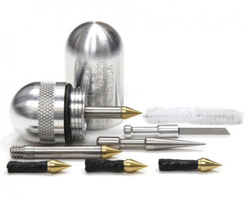

Djemz schreef: 29 dec 2023 08:09 Op de racer al een 3000 km gedaan met een dynaplug erin zonder problemen. Kun je gerust laten zitten, het propje slijt ook nog af en je ziet er eigenlijk niet veel meer van.
Tubeless op de racer lijkt mij met die hoge druk niet fijn. Op de gravelbike dicht de latex al vrij slecht, en dan rij ik slechts met 2,8 bar. Racer al snel 2x die druk.
Propjes snij ik meestal af, daarom heb ik ook die Megapill besteld. Daar zit een mesje bij, makkelijker dan het losse mesje dat ik nu meeneem.
We rijden hier beide al sowieso 2 jaar tubeless met zo'n 5 bar per band en 1x lek gehad die met een dynaplug makkelijk te repareren was. Vrouw hier rijdt zo'n 10k per jaar en ik 14k kilometers per jaar.
