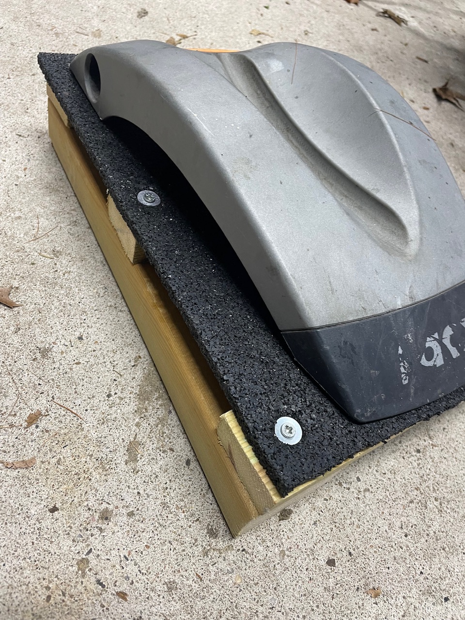

Hanz Bé schreef: 19 dec 2023 13:58 …… Maar omdat ik meer van dit soort ritjes wil doen de komende maanden, ga ik op deze fiets toch maar een Shimano 105-7000 achter-derailleur met lange kooi monteren. En een iets langere ketting. Deze liggen hier toch nog van de verbouwing van mijn tita fiets naar 105-DI2. (Wie wat bewaart…!)
Dit klusje heb ik gisteravond geklaard.
En vanochtend van wat restjes hout én een stuk dempings-mat een soort verhogingsblok geknutseld.
Hiermee hoop ik bij langere Zwift klimmen, zoals de Alp of Ventoux een betere klimhouding te simuleren
