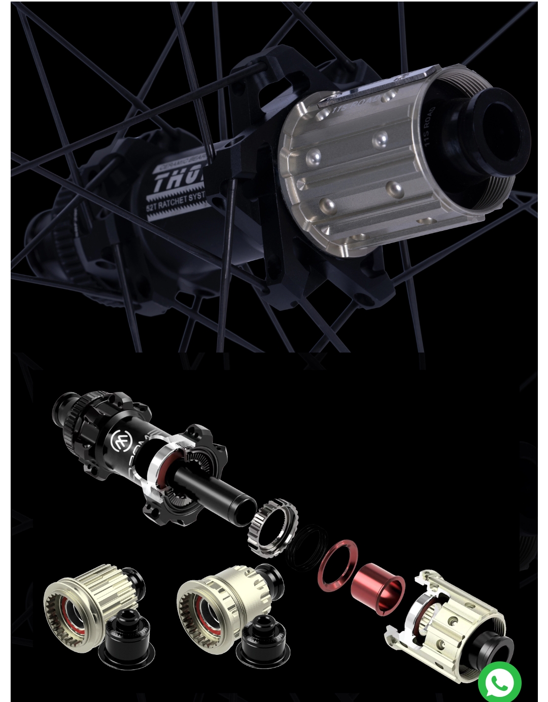

Dit zeggen ze plus foto ...
Sorry heb er geen kaas van gegeten of het het zelfde is of ze er mee bedoelen dat het er op lijkt etc
The Hub Driver System Is Equal to DT Swiss Star Ratchet System.

Ik herken hier geen DT ratchet systeem in. Het lijkt er wel op dat hij los te trekken is, dus dan kan schoonmaken en opnieuw invetten met speciaal vet geen kwaad.

Zo te zien hebben ze de nieuwe DT Swiss EXP ratchet als voorbeeld genomen.

Woefdram schreef: 20 dec 2023 10:55 Als het DT Swiss is of nauwkeurige kopie, kun je de cassette met hub en al eraf trekken. Met beleid, de ratchet en de veren liggen los. Daarna is het schoonmaken en nieuw vet erin, hiervoor is speciaal vet van DT Swiss, gewoon kogellager vet kan te plakkerig zijn. En inderdaad, het geluid is meteen een stuk minder.
Welk vet is dat dan? Heb me daar tot naar gezocht en niet gevonden. Gebruik nu Galli grease van Dynamic daarvoor.

Omdat die "special grease" destijds overal uitverkocht was, heb ik de ratchets van mijn DT Swiss 350 achternaaf ingesmeerd met een papje van lithiumvet en Shimano dry PTFE kettingsmeer. Dat werkt tot nu toe prima (en is heerlijk stil!).
Extra voordeel: het kost geen fluit vergeleken met die "special grease" á €400+/kg.

Ik heb het gedaan met gewoon kogellagervet en dat werkt bij mij prima.
Ja hij was eerst stiller maar nu is het niet terug op het oude geluidsniveau.

Vet helpt even maar na een paar honderd km is het weer terug.

Enige wat je kunt doen is iets meer vet er in steken. Dat helpt meestal; tijdelijk. Probleem is vaak ook dat hoge carbon velgen als een soort klankkast gaan fungeren. Het is wat het is.
Ga niet lopen kloten met andere bodies of rarchets van DT zelf. De kans is zeer groot dat het niet past. Het idee van een ratchet mag gebruikt worden, daar de patent hierop verlopen is al een aantal jaar. Maar dat wil niet zeggen dat alles op elkaar uitwisselbaar is.
Het lijkt mij stug dat dit een EXP kopie is, DT is juist met de EXP gekomen om iets nieuws te hebben met een patent erop. Ik gok dat dit een chinese naaf is, die gaan niet betalen om EXP te mogen gebruiken, dan gaat het financiële plaatje onderuit. Dat dit een Chinese naaf is zegt overigens niets over de kwaliteit. In de zin dat er ook veel goeds tussen zit! Voor velen is China een vies woord.

Ik doe op m'n ratchet wieltjes altijd een heel klein drupje motorolie, klinkt misschien raar maar werkt prima.
