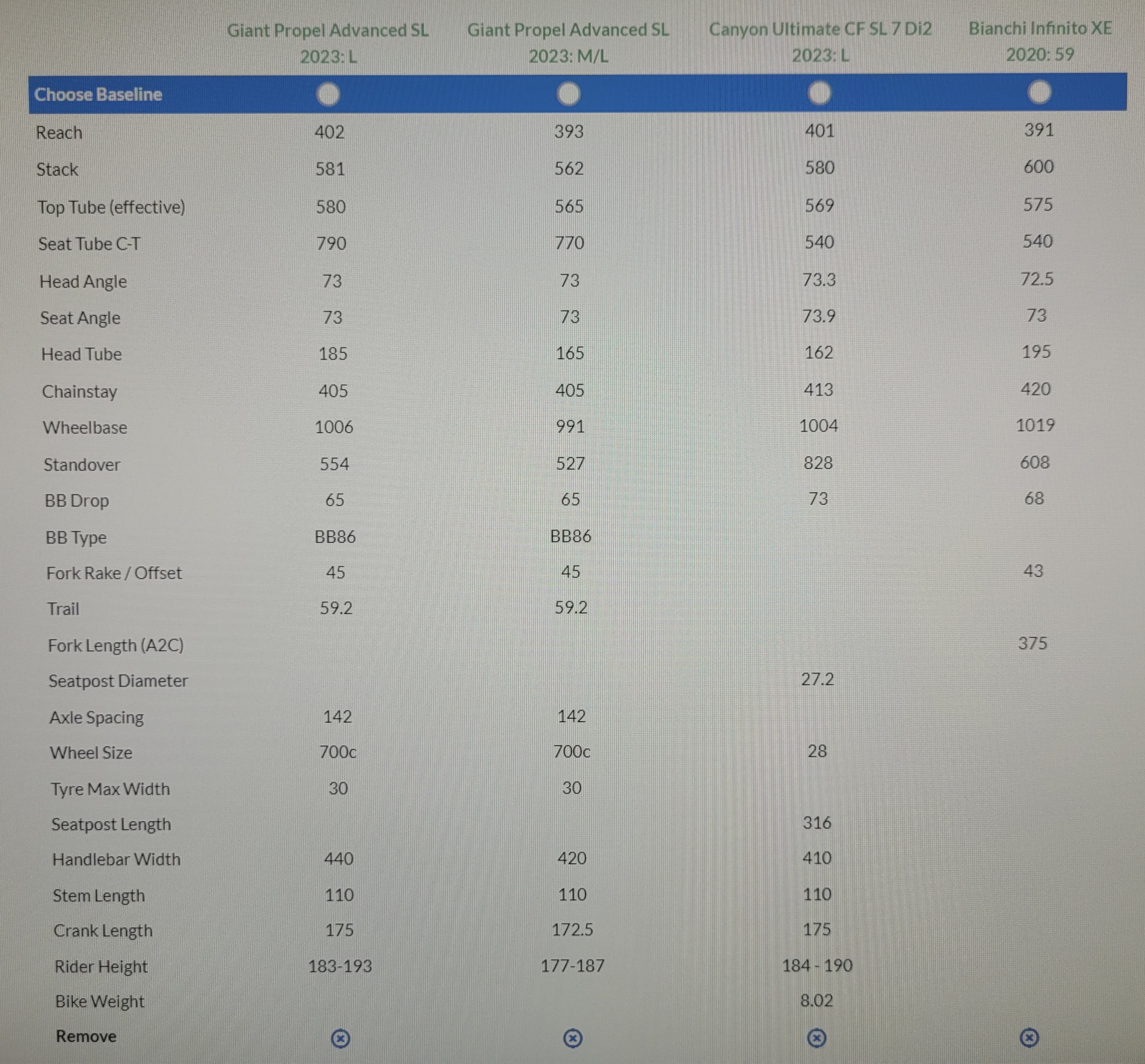

NWit schreef: 28 nov 2023 16:27
Op de Bianchi heb ik nooit spacers verwijderd, dus deze staat op de hoogste stand.
Op de Bianchi zat een stuurpen van 120mm.
Dat scheelt dan al weer een centimeter, op de Giant (en Canyon) zijn ze 11 cm.
Maar als je op de Bianchi alle spacers nog had zou ik wel wel even serieus gaan passen of de Giant lekker zit. Want je zit er echt wel lang en diep op, zeker ivm de Bianchi. Kan natuurlijk prima passen, maar wel iets om in je achterhoofd te houden.

Dus dan zou ik met een Giant in maat L met de reach hetzelfde uitkomen als nu, maar dan 19mm lager?

tov jouw bianchi moet je bij de giant maat L een stuurpen hebben die 1cm korter is en 2cm meer spacers. Je stelt dat de Bianchi te lang was voor jou. er vanuitgaande dat je dan de reach bedoelt, kies je met zowel de canyon als de giant voor een fiets die nog langer is. Eea is wel makkelijk te corrigeren met stuurpenlengte, er vanuit gaande dat je op de Bianchi een stuurpen had van een 11-13 cm.

De meeste raden de L aan, maar waarom geen ML? De reach van mijn Bianchi was net iets te lang naar mijn zin, waardoor ik mijn ellebogen niet lichtjes gebogen kon houden.
Met een ML is dit dan toch verholpen?

Let op dat dan ook je zit dieper zal worden.

Omdat de ML 4cm dieper is dan de Bianchi. Op de Bianchi had je ook nog je spacers zitten, dus dat verschil kun je al niet compenseren met spacers. Al met al is 4cm echt een groot verschil.
Als je liever iets korter wil zitten dan op de Bianchi maar wel ongeveer net zo hoog, dan is een Giant Propel wellicht niet de juiste fiets (aero, diep en lang). Terwijl je nu meer een endurance maar hebt (kort en hoog). Je zou dan misschien beter kunnen kijken naar een meer neutraler maat frame dan een aero fiets.

Het dieper zitten is het probleem niet zo, maar bij de Bianchi had ik het idee dat mijn armen te gestrekt naar voor zaten.
Dus voorkeur heeft iets korter zitten en iets dieper.

Waarbij je dus kunt spelen met de reach van de stuurpen en het stuur zelf ook. Met de stuurpenlengte echter opletten dat je niet te kort neemt want dan loop je de kans dat je met jouw kniëen tegen het stuur komt. In het stuur zelf is een reach van 80mm redelijk normaal maar er zijn dus ook sturen met een reach van 70mm. Daar kun je dus al 1 centimeter winnen.

Exact vergeet het stuur niet! Daar kan heel veel inzitten.
Opzich heb je niet hele lange benen dus een ML zou wellicht kunnen. Even meten allemaal.
