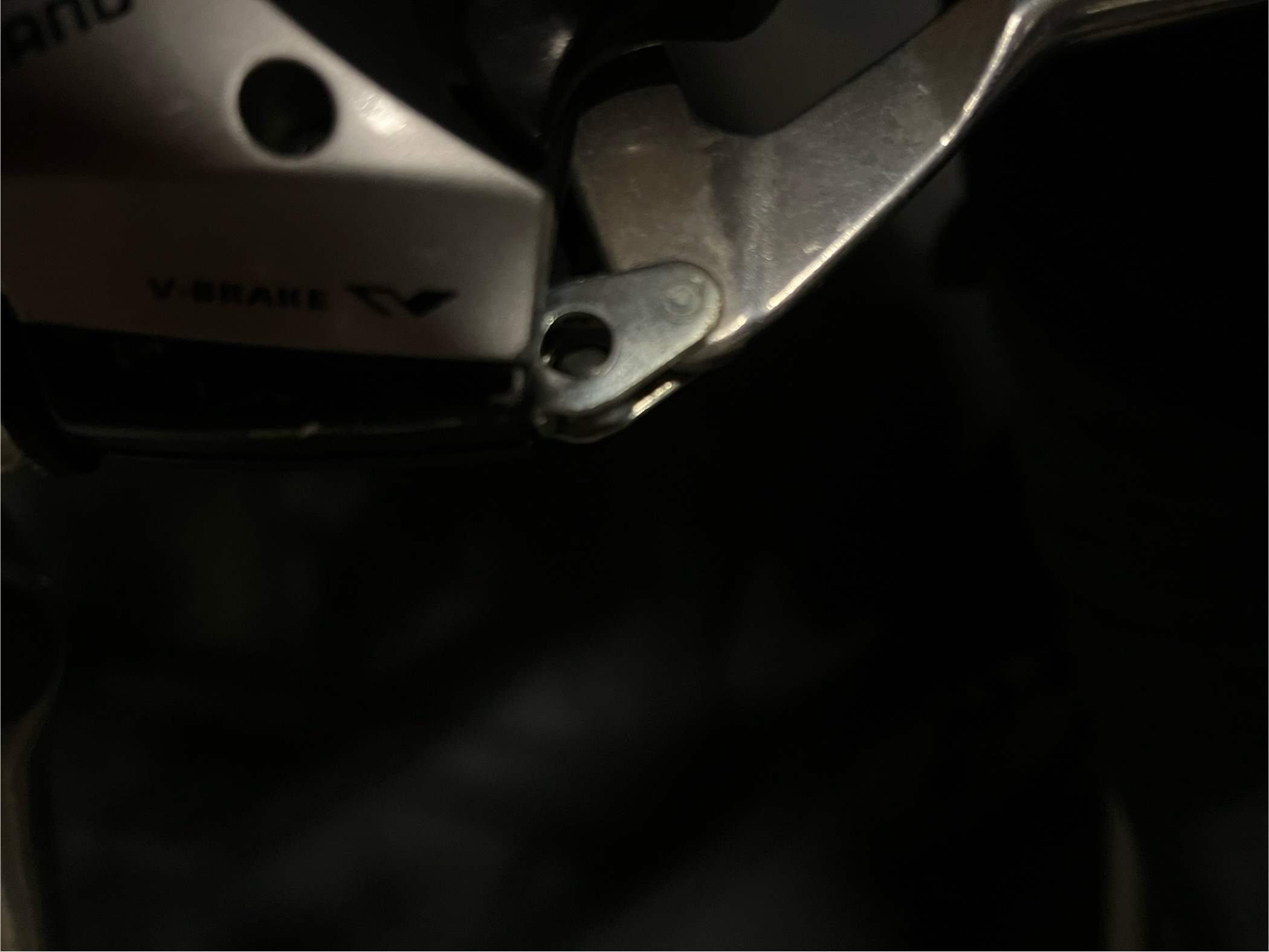

1094 schreef: 22 nov 2023 20:00 Een van mn vbrakes op mn woon werk fiets blijft hangen, hoe zou dit kunnen komen?
- smering/gladheid waarmee op rem over brakemount draait niet goed,
- remblokje blijft onder velg hangen,
- remkabel smerig, naar 1 zijde trekken,
- veertjes niet goed geplaatst.
Kabel losmaken en kijken waar het aan ligt.
Correct terug installeren.
De kabelverbinding bij de handgreep zit losjes en blijft hangen bij het loslaten van de rem
Berichten: 4952
pino 29 nov 2023 20:57
Kabel vies en/of geknikt.
