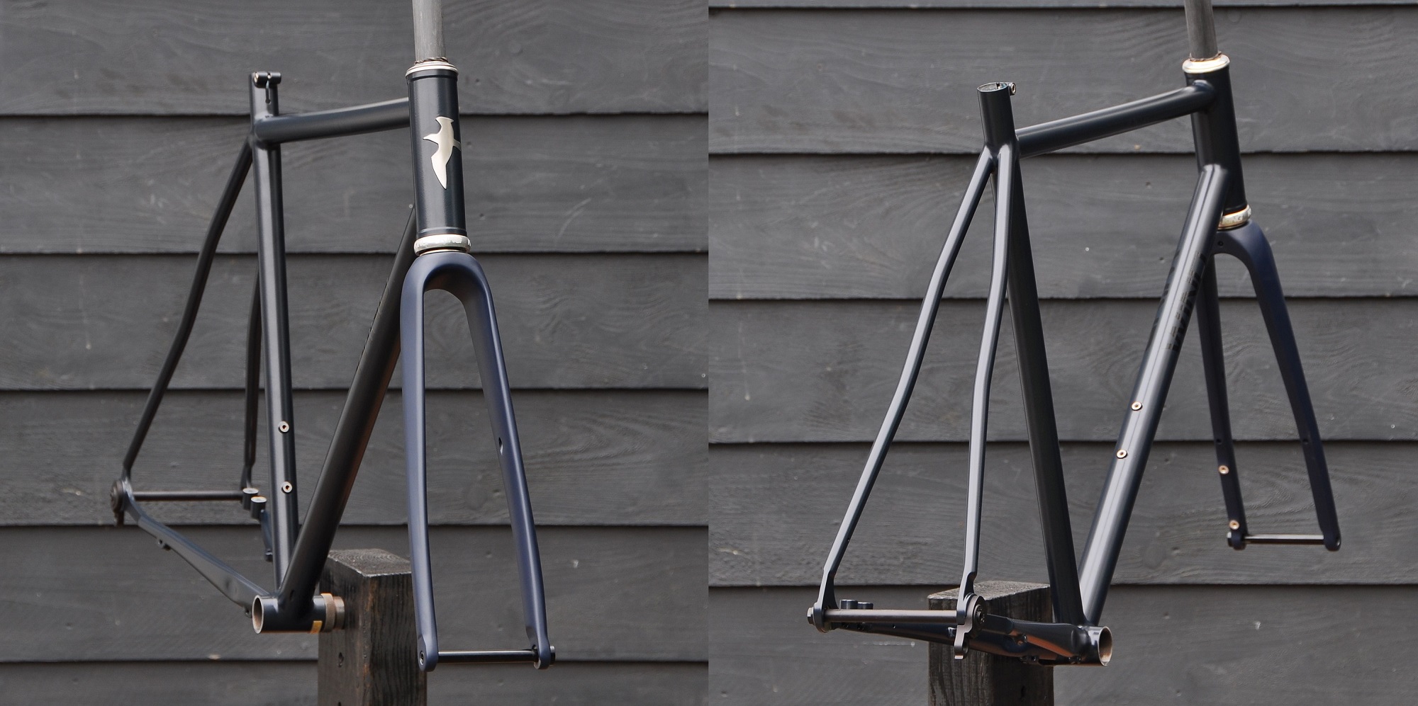

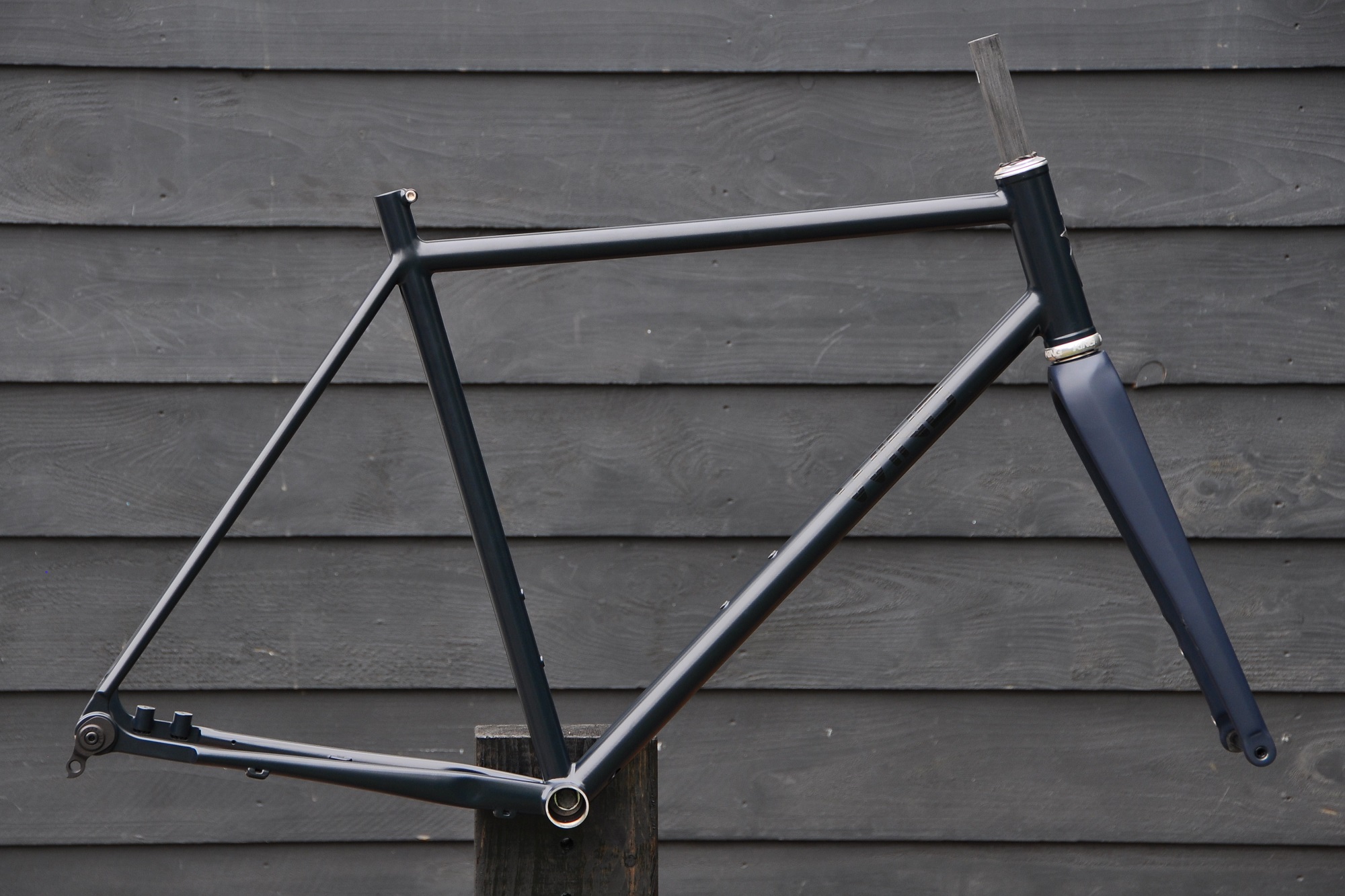

Mijn nieuwe gravelcrosser:
Meer info en foto's: https://windcycleworks.nl/post/72081594 ... roader-gcx

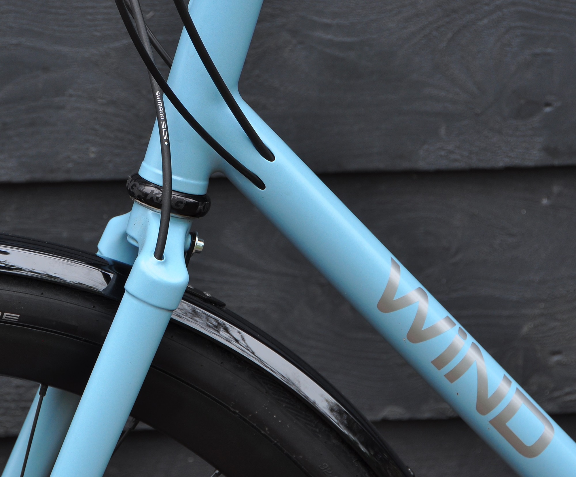

Een XXL SPECIAL ALLROADER voor Jaap
https://windcycleworks.nl/uncategorized ... oader-xxl/
Berichten: 17654
Gebruikersavatar Ernie C. 05 dec 2023 10:44
Is dat wel verstandig, die kabelinvoer in de vork? Of heb je er weer een koperen buisje doorheen gemaakt?
Wel mooi hoor!

Bedankt.
Kabel door vorkpoot op deze manier kan gewoon. Is wel goed nagedacht over locatie van in- en uitgang en voldoende wanddikte.
De kabel loopt idd door een messingbuisje dus buitenkabel kan er gewoon doorheen worden geschoven (net als door het frame).

Blijft prachtig vakmanschap en die kabel via de vorkkroon is erg sjiek! Mooie oplossing hoor.

Laat de framebouwer het priegelwerk maar doen, zodat degene die het mag opbouwen en onderhouden het makkelijk heeft :like:
Eigenlijk het tegenovergestelde van een moderne carbon fiets.
