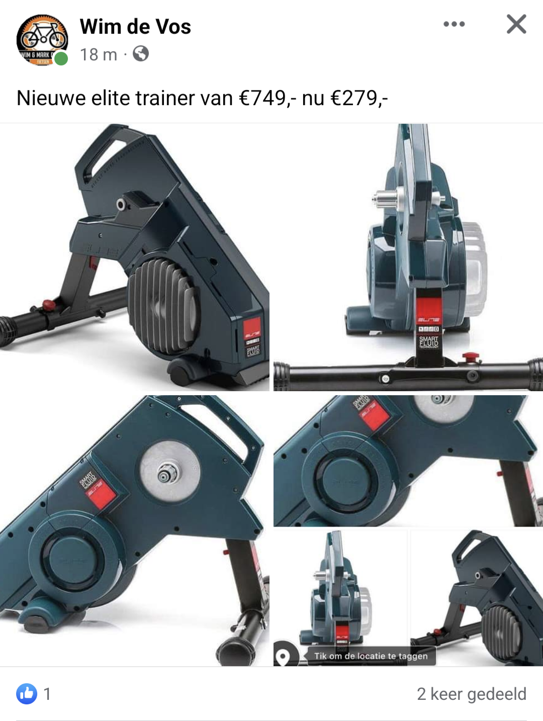

Gebruikersavatar Lcsmet 27 nov 2023 20:10
Is deze iets?
Welk type het is zal je voor moeten bellen. :)
Nieuw.

Die is toch niet stuurbaar door bv Zwift?
1094
Berichten: 2466
1094 27 nov 2023 21:39
Idd is de elite turno volgens mij die is niet interactief (kan alleen data delen niet ontvangen en er op reageren). Prijs is ook niet heel bijzonder

Misleidende reclame van meneer Vos... Dat ding heeft volgens mij nog nooit ergens 749,- gekost. En is ook op andere sites nog goedkoper te krijgen. Zelfs dan: niet kopen. Krijg je spijt van. Dank dat de Zwift hub op dit moment de meeste bang for the buck geeft.
Gerwin89
Berichten: 593
Gerwin89 28 nov 2023 08:39
Eens, die prijs van 749 slaat nergens op.
Deze is idd niet interactief, past de weerstand dus niet aan als je een berg op fiets.
