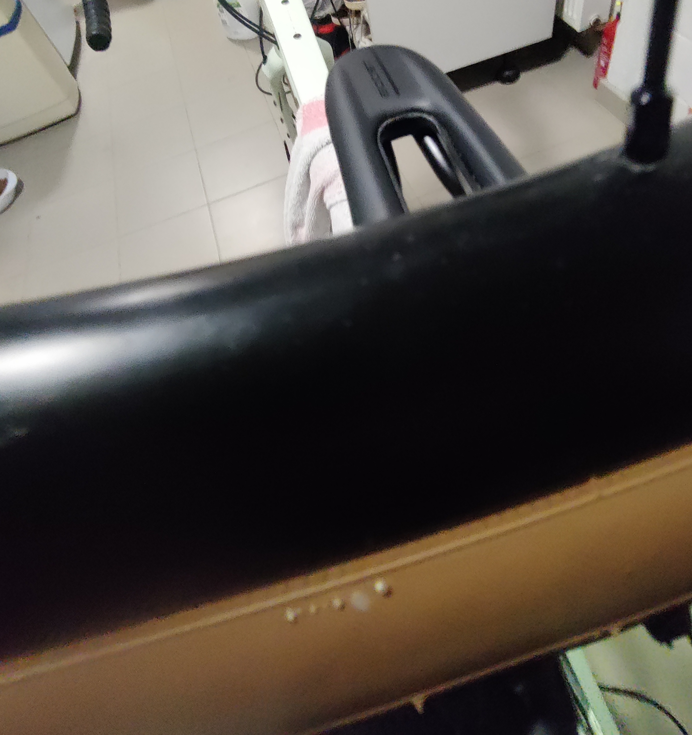

Ik heb een paar uur geleden mijn nieuwe schwalbe g one bite gemonteerd. 1 band is alles goed, maar bij mijn 2de zijn er 4 speldenprikjes in de zijwand. Ik dacht dat het wel ging dichten maar 2u later stond de band helemaal leeg. Zou dit door die gaatjes komen of kan dit niet?
Ik heb hem nu terug opgepompt en op zijn zijkant gelegd met die gaatjes naar beneden. Zou dit moeten goed komen? Of wat doe ik best? Zie foto:
