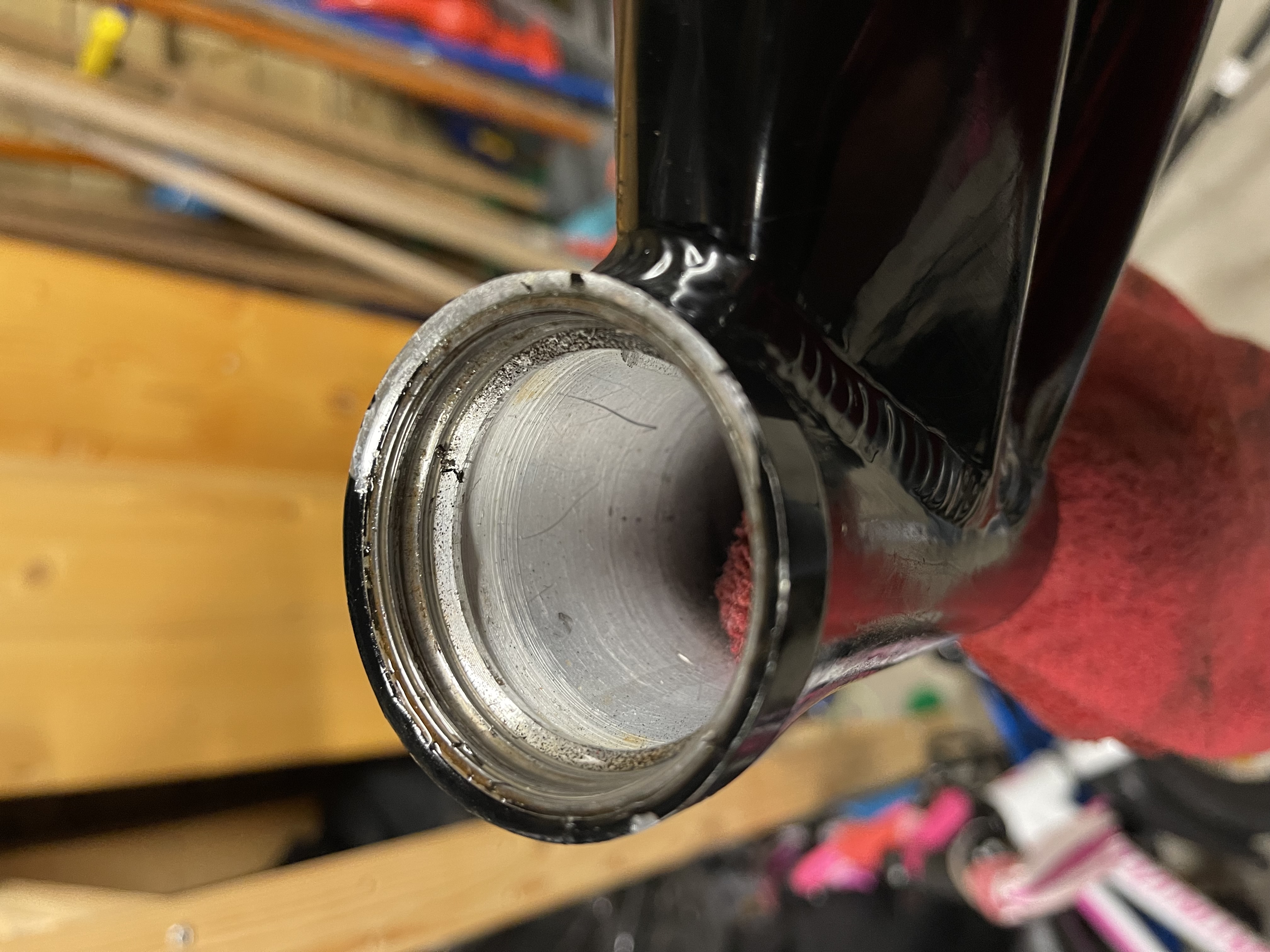

Tijdens het vervangen van m’n balhoofd lagers komt de onderste lager er niet uit, tenminste de buitenste schaal niet het binnenwerk is er al uit.De rest zit vast geroest. Kom er van boven af niet bij met bv een schroevendraaier hem eruit te te tikken. Al geprobeerd: wd40, verwarmen,
Iemand nog tip. Of weg brengen naar m’n lbs

Dit is toch gewoon een losse lagercup?
Onderste balhoofdcup verwijderen en sterk opwarmen. Uiteindelijk zet het aluminium van de cup meer uit dan het staal van het lager. En dan zal het er bijna als vanzelf uit moeten komen. Maar dan moet het wel heet!
Anders nieuwe balhoofdcups monteren met de balhoofdpers. Dat is ook hetgene wat de fietsenmaker waarschijnlijk zal doen. ( en terecht )

Het helpt veel als de energie van de slag ergens naar toe gaat en niet zowat je frame laat bewegen. Zorg dat er iemand het frame vasthoudt zodat de cup mooi horizontaal op een solide oppervlak steunt, dan zullen die tikken met de schroevendraaier al meer effect hebben. Wel een zacht houten plankje ertussen om de lak van de cup niet verder te beschadigen.
