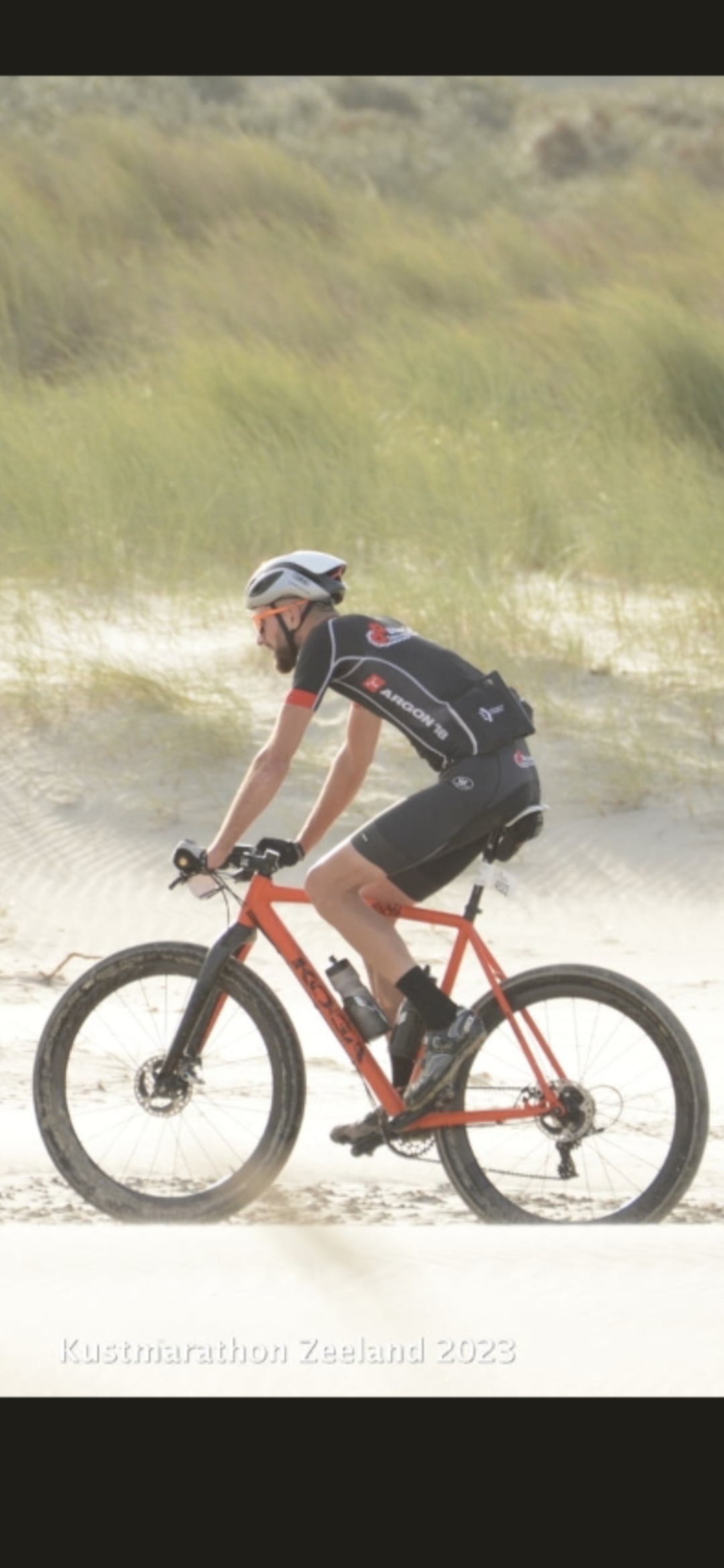

peteri200 11 okt 2023 19:29
Je zou er van staan te kijken hoevaak het echt hard waait aan de kust ;) , ook met 5bfr gaat het gewoon met 50pu+ over het strand. Er zit nu een carbon Newman stuur op wat ik over had van mijn vorige Cube mtb. Ik rij met de bekende Schwalbe G-one/big one strandbanden 60mm
Fototje van afgelopen Zaterdag
