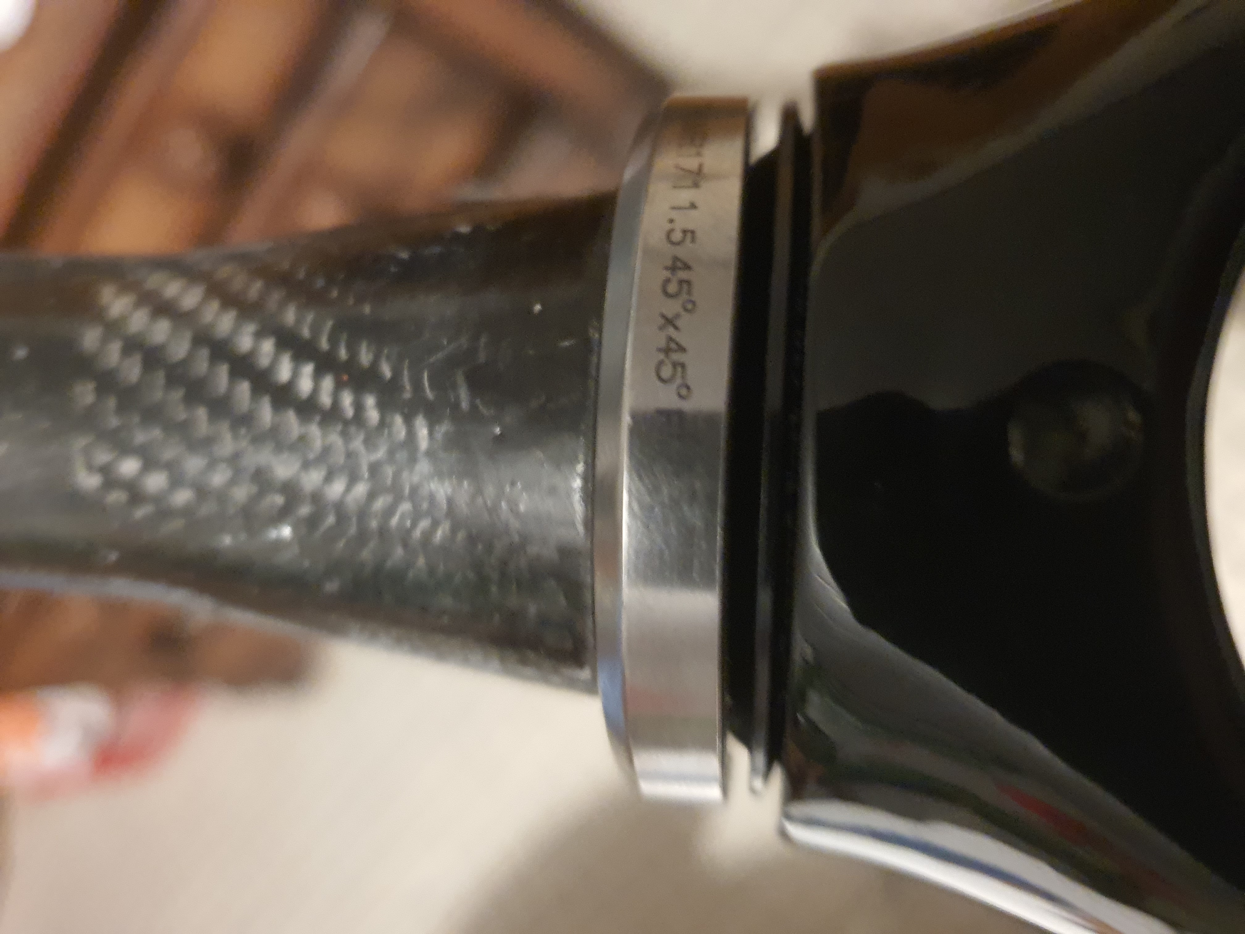

Ik heb beslist om voor deze vork te gaan: https://nl.aliexpress.com/item/1005004506281310.html . Iets duurder door de verzendingskosten maar wel ook geschikt voor een 25mm band.
Nu had ik daar nog 1 vraag over. De afmetingen tonen aan dat de vork een diameter heeft van 56mm waar de stuurbuis op staat. Mijn frame heeft een diameter van 57.6mm aan de onderkant van de balhoofdbuis. Is dit geen probleem of best zoeken naar een andere vork? Vrijwel alle vorken die ik tegenkwam op ali had een diameter van 56mm.
Geen probleem, want die buitendiameter van de vorkkroon en je balhoofdbuis raken elkaar niet. Alleen optisch gaat de vork er iets te smal uit zien, maar het zou al een wonder zijn moest je iets perfect op je frame passend vinden.
Dit is wel een vork zonder ingebouwde conus, dus je moet nog op zoek naar een vork conus ook gekend als crown race, en negen kansen van de tien vind je die weer niet in 36º. Het zou best kunnen dat het makkelijker is om een nieuw IS52/40 lager te kopen met bijbehorende crown race...

Na wat zoekwerk en lang wachten heb ik uiteindelijk de goede vork, crown race en lager. Hopelijk..
