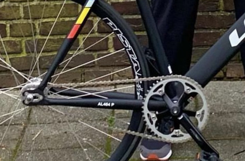

Lastig te zien zo, maar dit is de standaard setup: <img src="https://iili.io/JdDVilV.md.jpg">

Het kransje dat bij die Velobike Adapter zit is 3/32", dus geschikt voor 7/8 speed kettingen, 3/32" SS kettingen zoals de Connex 7R8, maar brede 1/8" baan/BMX kettingen werken er ook op.
11-speed kettingen zijn vaak net te smal voor 3/32" SS kransjes, dus die kun je beter links laten liggen.
Je moet dus even naar je kettingblad vóór kijken, want die gaat dus bepalend zijn voor welke ketting die je moet hebben.
