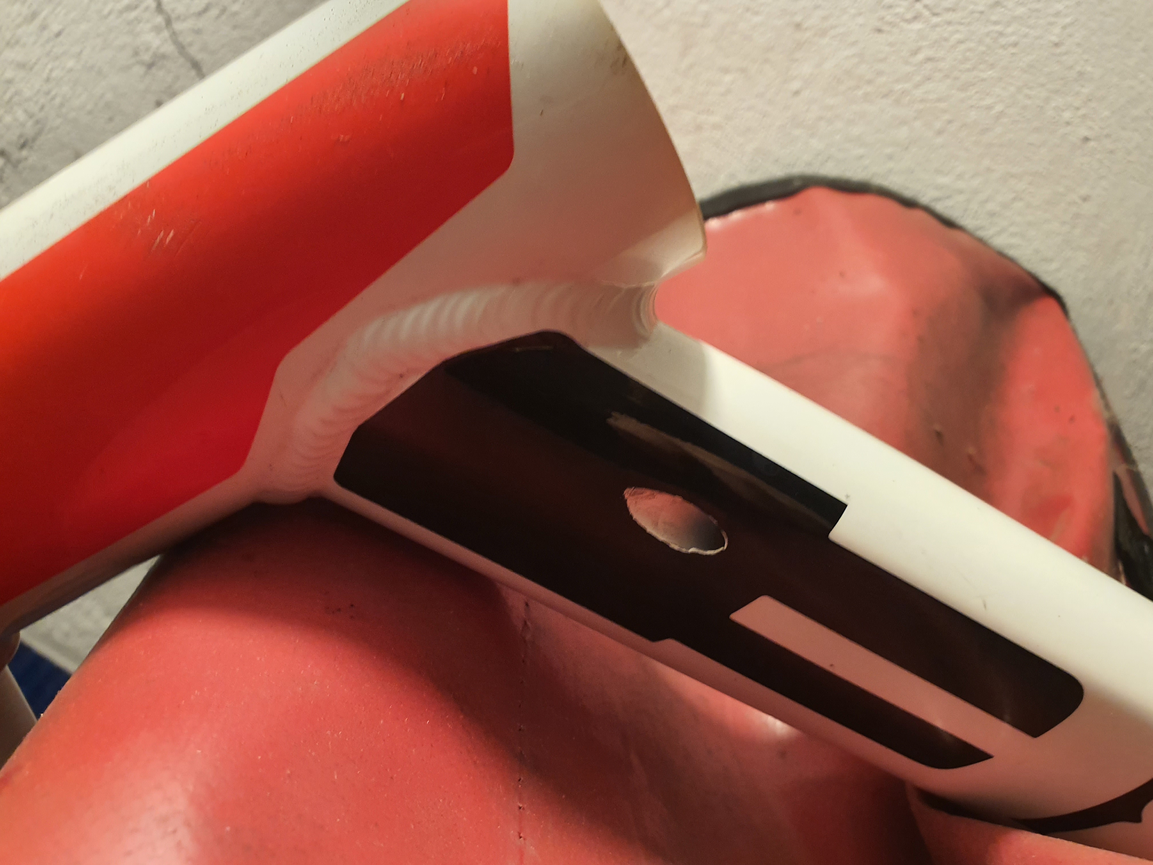

Hallo,
Ik heb een Cube frame waar de kabels via de binnenkant van het frame lopen. Hoe heten de plastiek dingen die in deze gaten passen om de kabels te begeleiden? Waar kan ik die kopen? Ik ben momenteel mijn winkelmandje aan het vullen op bike24 met de zaken die ik nog nodig heb om mijn fiets op te bouwen.

en die doorvoer kunstofjes heten in het engels: grommets, cable entry, cable guide,
soms gaat er een volledige buitenkabel door de bovenbuis, heb je er al een 5mm buitenkabel door gestoken (van voor naar achter)? dan heb je enkel een kapje voor de achter zijde nodig. kan je ook 3d printen of knutselen, enkel een functie tegen klapperen.
en voor de versnellings kabels de onderbuis in, een eindkapje(end cap) en een kabel de onderbuis in. typisch enkel de binnenkabels gaan daar door het frame. tot het bracket en daar loopt dan de kabel over een plastieken geleider, heb je die wel?
zoek maar eens op cube peloton en kijk dan naar de detail foto's. dan weet je wat je mist en wat niet nodig is om naar te zoeken.

@TKMP bedankt voor de foto's en link. Die derde foto van de 'bracket' is bevestigd op mijn frame. Is het dit dat je bedoelt met ' tot het bracket en daar loopt dan de kabel over een plastieken geleider, heb je die wel?' ?
Tot hoe ver gaan die mantels in het frame? Nog geen mantels doorgestoken.
Deze ziet er wel nog een kanshebber uit: https://www.thingiverse.com/thing:4542775 of deze https://www.thingiverse.com/thing:4548739
