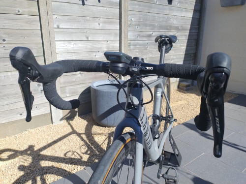

Afgelopen weekend een Orbea Orca OMR opgebouwd met een nieuwe Shimano 105 Di2 groep. Alles ging voorspoedig tot we bij de Rotor bottom bracket en crank montage (Shimano Ultegra 12 speed crank) aankwamen. Bottom bracket ging soepel het frame in, maar de crank past niet in de bottom bracket. Alles nagemeten met een schroefmaat, blijkt dat de toleranties wel heel krap zijn:
- as diameter crank op de loopvlakken: 23.98 mm aan beide zeiden
- binnen diameter beide lagers: 23.99 mm
De crank gaat er dus maar aan een kant in en daarna loopt het lager ook heel stroef. De crank zit redelijk aan de ruime kan, maar Shimano zegt geloof ik 23.95 - 24.00 mm en volgens mij zitten de lagers aan de krappe kant.
Iemand toevallig een aanbeveling om dit probleem op te lossen? De crank in de vriezer stoppen lijkt geen oplossing, aangezien de lagers dan te stroef gaan draaien en de crank lastig te verwijderen is.

Shimano BB erin?
