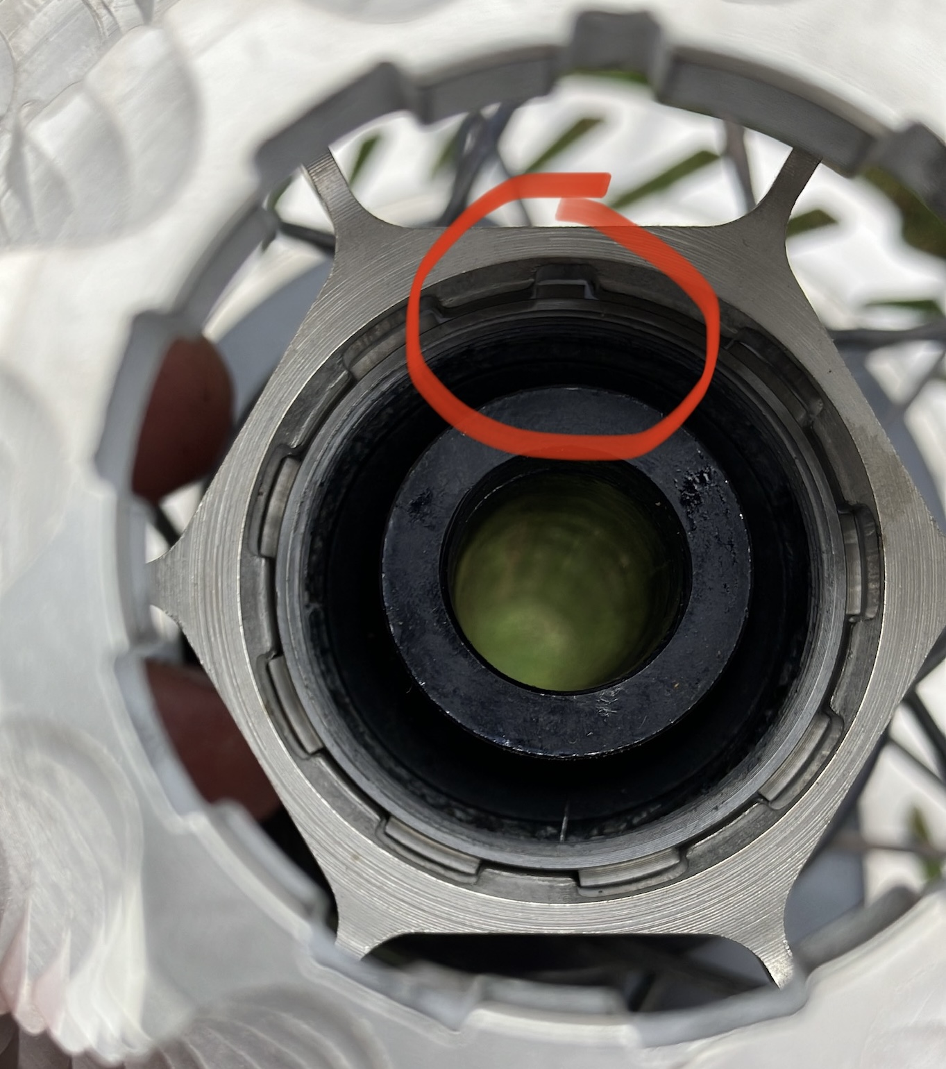

walter- schreef: 27 sep 2023 21:02 Een idee waarom die op die body niet past? En welke 12 speed paste wel?
Ja shimano 12 speed past gewoon, volgens mij past hij links van de kleine spline net niet, maar het is eigenlijk haast niet te zien, zo nauw komt het:

daniel1975 schreef: 27 sep 2023 21:11 Ik heb de Recon vanavond gemonteerd.
Loopt ca 95% van een Shimano cassette qua netheid, op de montagestandaard. Benieuwd hoe dit in real life gaat schakelen op de weg, maar denk dat ik het wel ruimschoot binnen de acceptabele marge krijg. Weet alleen niet of mij dat de komende dagen gaat lukken om te testen.
Maakt mij wel lichtelijk zorgen over de beperkte grip die deze cassette heeft op de spiebanen op de body. Raakt alleen aan begin en eind de body aan, hoop dat dat niet in gaat vreten.
Originele 105 11-34: 340 gr
Recon: 157 gr
Ik denk dat invreten wel meevalt, op het einde pakt inderdaad een relatief klein deel van die hele ring, dat zag ik ook op de body waar ik hem wel op kreeg, maar alles bij elkaar is het een stuk meer dan 1 los Shimano kransje. En ook nog eens verdeeld over de twee uitersten van de body.

Berichten: 28284
Gebruikersavatar havana 27 sep 2023 21:41
Invreten is geen issue. De krachtig wordt immers veel beter verdeeld dan wanneer alle druk op maar 1 kransje wordt gezet.
Berichten: 3058
Gebruikersavatar Philippos 27 sep 2023 22:11
Ik heb een monoblok cassette van Rotor en die zit op dezelfde wijze vast op de body. De body ziet er na 5k km nog als nieuw uit. Als je niet beter wist zou je denken dat hier nooit een cassette op heeft gezeten.

wasbeer2006 28 sep 2023 08:03
Dat doet een sram (11speed) cassette toch ook en nog nooit een ingevreten body gehad
Kluus
Berichten: 526
Gebruikersavatar Kluus 28 sep 2023 11:09
Hij paste toch op de erase, gewoon iets meer muscle grease nodig én nu gaat hij ook makkelijker op en af. Zo maar eens een kort rondje testen!
Update: Op de bok ging het redelijk maar in het echt schakelde het voor geen meter. Omdat ik toch snel even wilde fietsen en niet sleutelen ben ik maar vlug omgedraaid om de Shimano cassette er weer op te gooien. Later maar weer eens proberen maar het moet wel heel erg verbeteren wil ik het soepele schakelen van Shimano over hebben voor die 18 heb ik al gemerkt.
