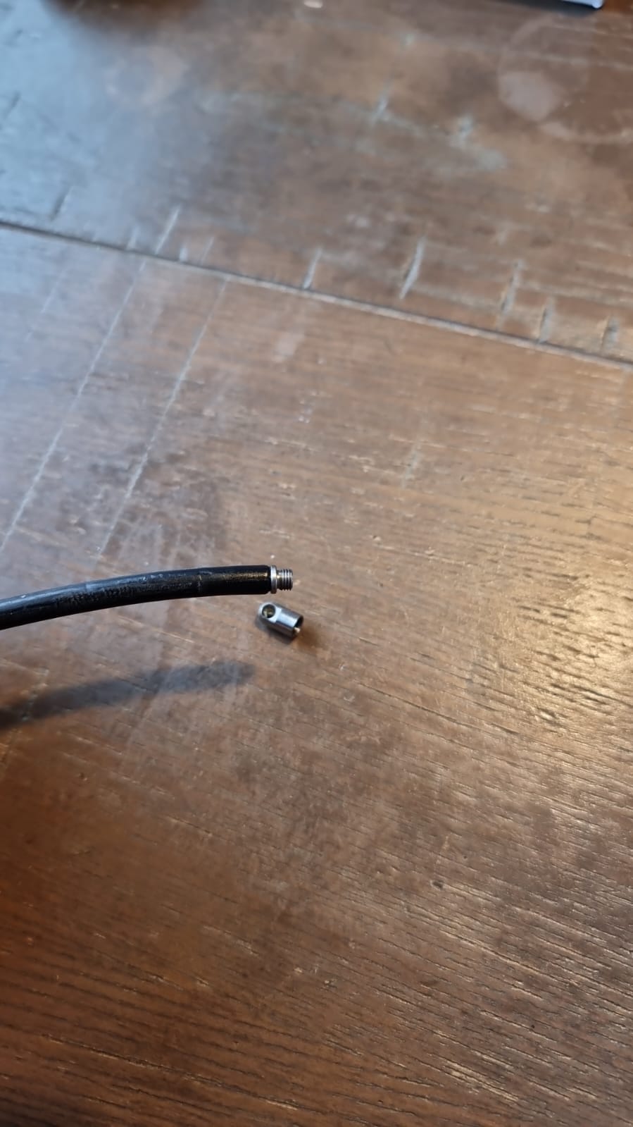

Iemand een idee wat dit voor een eindkap is en waar het voor dient?
Deze eindkap zit op een 105 (12s/di2) remsetje wat gedemonteerd is van een fiets.
De kabel zit al vast aan de remklauw. De olive zit in al de remkabel.
Kan ik het einde er soms gewoon afdraaien zoals op de foto en dan zo direct aansluiten op de lever?
Of is iets van een tijdelijke afsluiter?
Ik ben benieuwd.

Lijkt wel op een banjo aansluiting, maar ook van niet.
Orgineel is dit niet.
Mogelijk dat degene die hem demonteerde dit erin deed om inderdaad lekken te stoppen.
Ik zou het geheel eraf knippen en nieuwe insert, (olive zoals jij benoemd zit over de remleiding) erin persen. En dan een olive erop doen en monteren

Dat is je als interne bekabeling moet doortrekken,dat steek een versnellingskabel door.

Dat van het kabeltrekken leek mij idd ook het meest logisch. Dus dan doe ik dat eerst en daarna knip ik hem af en doe er een nieuwe nippel /insert erin.
Dan gewoon uit interesse.. kan je deze uiteinden (parkers) los kopen? Zo ja, hoe heet dat?

Ik dacht dat er oudere types hydraulische leidingen bestaan die er zo uit zien? Die zijn niet uitwisselbaar met de nieuwe voorzover ik weet.
