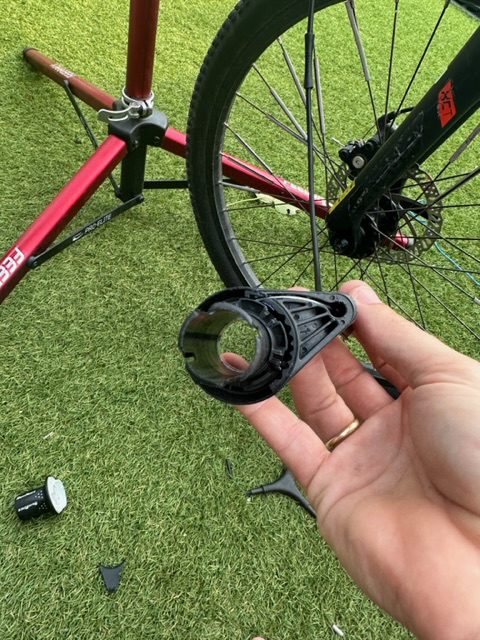

De shifter is binnen maar vloog tijdens montage uit elkaar.
Handleiding nergens te vinden. Snap niet hoe eea in elkaar moet. Wie wel?

Dat metalen veertje hoort een uitstulping te hebben (ongeveer in het midden) die gaat vallen in die 7 halve cirkels (bovenaan in je plaatje) en valt met de uiteindes richting het midden. Draaien tot je twee plekjes vindt waar het invalt.

Na een uur prutsen was ik zo kwaad dat ik een moker heb gepakt en de hele shifter in 100 stukken heb geramd. Wilde echt met geen mogelijkheid meer in elkaar.
Dat luchtte behoorlijk op. :winkthumb:
Nieuwe is onderweg.

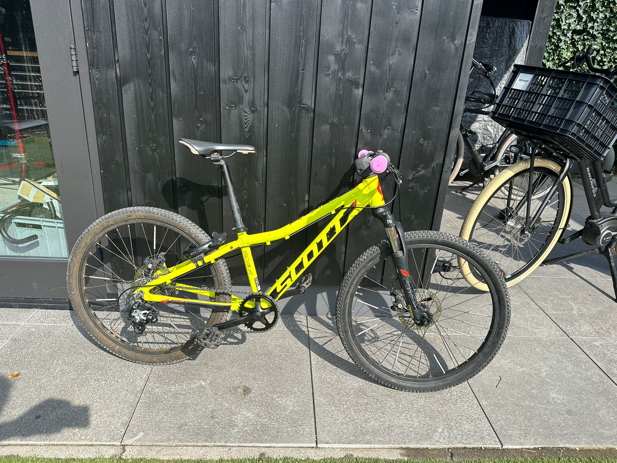

Kwam net binnen en is al gemonteerd. Fietsje is klaar om af te halen!
Nieuwe remkabels, remblokken, crank, trapas, ketting, handvatten, derailleurkabel, shifter en achterderailleur.
