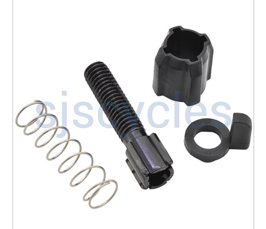

Weten jullie hoe de volgorde moet.
Het gaat om de afsteller van een shimano velgrem. Deze was los gekomen
Moet eerst de veer en dan het blokje (omhulsel) gemonteerd worden of moet het veertje eerst in het blokje?

Veer om het boutje, dan in de verstelmoer. Dat deeltje rechtsonder ondersteboven (t.o.v. de foto) bovenop de remhoef (optioneel, bij veel remhoeven zit hij niet). Dan bout in remhoef draaien.

Gelukt
