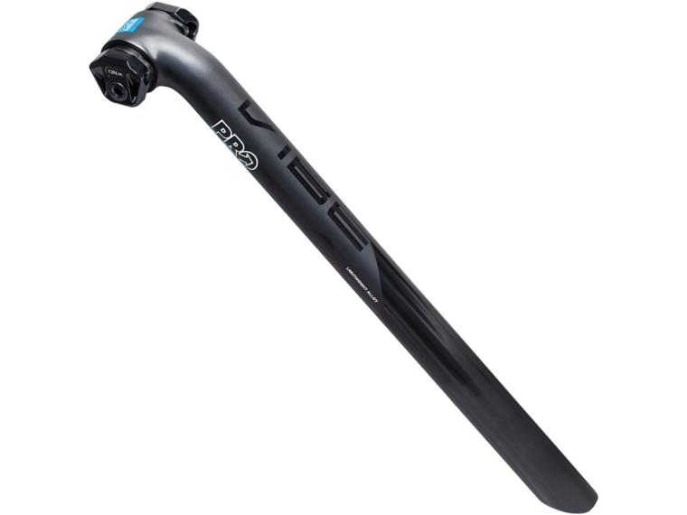

Wat ik niet wist is dat de beugels van een zadel verschillend van vorm kunnen zijn. Rond, of plat. Het nieuwe zadel past dus niet. Daar zullen dan wel andere klemmen voor zijn, maar die kan ik niet vinden. Dus moet er een nieuwe zadelpen komen, maar daar ga ik dana over nadenken, dat kost dan weer extra.
Mijn zadelpen is zoiets:
https://cdn.mantel.com/images/product.p ... =760&h=570
met bussen die in de zadelpen schuiven en klemmen met een gleuf om het zadel vast te zetten.
Zoiets heb ik nodig, maar dan voor een zadel met ovale/platte rails.
https://www.specialized.com/be/nl/anodi ... =2812-9050
scottpch 25 aug 2023 14:11
Zadels met carbon rails hebben 7x9 configuratie, bij sommige klemmingen gaat dat dan niet passen en heb je een andere clamp nodig.
Echter dat zadel van je zal toch ook met ronde zadelrails te krijgen zijn, dan heb je geen andere clamp nodig!
Geef eens wat meer informatie: Welk zadel heb je nu op zicht, welke zadelpen heb je?
Dan kunnen we je wat beter informeren, nu is het maar gokken...
Je hoeft je pincode niet te geven, dus no worries. ;)

Gebruikersavatar Christine 25 aug 2023 14:25
scottpch schreef: 25 aug 2023 14:11 Welk zadel heb je nu op zicht, welke zadelpen heb je?
https://www.mantel.com/selle-italia-fli ... flow-zadel
Ik zie geen optie voor andere rails.
Zadelpen is Specialized, zat bij de fiets.
scottpch 25 aug 2023 19:26
De Flite van Selle Italia heb je ook met titanium rails, de Ti 316 superflow, de gewone Flite boost superflow en die zijn met ronde rails en passen dus in de klemming van je zadelpen.
Zijn ook goedkoper dan de carbon versie die je van Mantel hebt.
Succes.
