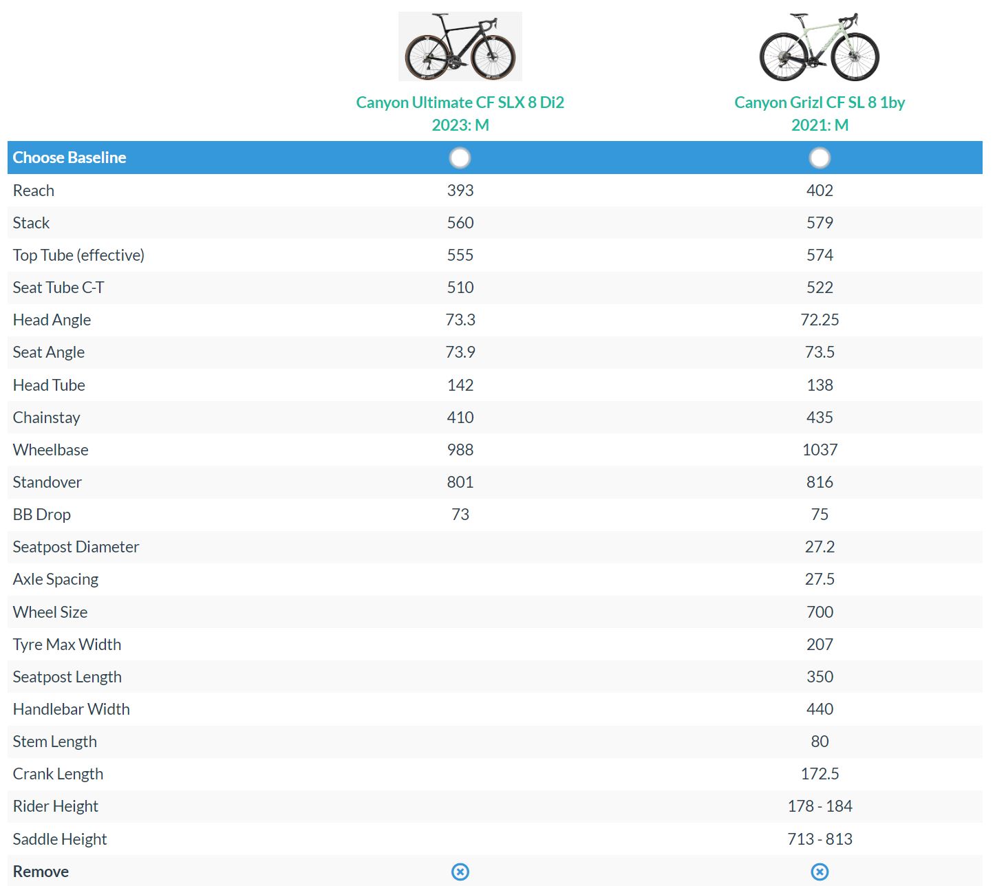

53x11 schreef: 24 aug 2023 22:26 Ze heeft nu een Open (up) op het oog. De effectieve toptube van maatje L is een kleine cm langer dan die van haar huidige Cinelli. Op te lossen met een kortere pen (8 ipv 9 cm) of een stuur met een cm minder reach, wat natuurlijk vrij kort is voor iemand van 1m78. Ik vraag me dus af of dat nog een beetje te rijden is. Ik kan niet zo goed terugvinden wat voor ideeën de gravelbouwers daar over hebben.
Mijn Grizl (maat M, ik ben 179) komt standaard vanuit Canyon met een 80mm pen, de Ultimate is standaard met 100mm pen. .
Qua geometrie is de toptube is 19mm langer tov mijn Canyon Ultimate en de reach 9mm langer< maar door die 80mm pen zit ik toch weer iets korter. Let ook even op de balhoofdhoek, die is veel relaxter bij de Grizl en dat merk je enorm (veel stabieler bij los handje fietsen bijv).
