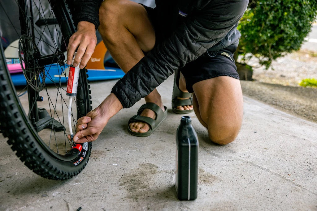

De theorie achter de ventielen is interessant. Ik vind ze vervelend juist omdat ze kern niet verwijderbaar is. Hierdoor kan ik geen latex door het ventiel in de band spuiten.
Ik gebruik altijd spuiten die door het ventiel heen gaan de hole ruimte van de band in, hierdoor spuit ik de sealant direct in de band en niet eerst langs het ventiel.

Maar hoe vul jij de sealant bij. Als je het door de kern spuit komt er toch nog steeds sealant in de ventielstam. Die sealant kan dan toch nog steeds het klepje onderin gaan blokkeren? Trouwens de flow zonder ventielkern is normaal gesproken vaak dikke prima om t ook op t handpomp te kunnen. Ik beweer ook zeker niet dat de ventielen helemaal niet werken. Ik snap dat er zeker meer lucht doorheen kan.

Band even loswippen en bijvullen werkt het snelst, daarna omdraaien en band er weer op. Het kan ook door het ventiel, of deze dan ook verstopt weet ik niet maar tot op heden niks eraan hoeven doen qua schoonmaken.

Volgens de website van reservewheels moet het wel kunnen.!Philippos schreef: ↑19 aug 2023 23:37 De theorie achter de ventielen is interessant. Ik vind ze vervelend juist omdat ze kern niet verwijderbaar is. Hierdoor kan ik geen latex door het ventiel in de band spuiten.
Lees nog eens wat ik schrijf.Orlok schreef: ↑21 aug 2023 16:40Volgens de website van reservewheels moet het wel kunnen.!Philippos schreef: ↑19 aug 2023 23:37 De theorie achter de ventielen is interessant. Ik vind ze vervelend juist omdat ze kern niet verwijderbaar is. Hierdoor kan ik geen latex door het ventiel in de band spuiten.
"Ik gebruik altijd spuiten die door het ventiel heen gaan de hole ruimte van de band in, hierdoor spuit ik de sealant direct in de band en niet eerst langs het ventiel."
Met de Fillmore kan dit niet. Allen een spuit OVER het ventiel heen. En dat vind ik, persoonlijk, ruk.
Met mijn spuit kan ik ook peilen hoeveel rotzooi er ongeveer nog in de band zit omdat ik helemaal tot de band kan doorsteken en het spul kan opzuigen.
Ook zuig ik eerst de latex er uit voordat ik een band er af haal. Scheelt veel rotzooi op de vloer.
Of je de latex nu met een slangetje door het ventiel of met een iets groter slangetje die precies over het ventiel past en dan de latex door het ventiel in de band spuit maakt volgens mij geen fuck uit. Het is simpel een ander principe, mits goed passend zal het (bij mij) geen rotzooi langs het ventiel geven.
Jouw toevoeging dat je daardoor met het slangetje kan peilen hoeveel rotzooi er in de band zit omdat je dan dat kan opzuigen en daardoor bij het wisselen van de band het veel rotzooi op de vloer scheelt slaat voor mij als een tang op een varken.
Als je een zijde van de band van de velg haalt kan je volgens mij gewoon met een 50ml injectiespuit, al dan niet met een slangetje de verzamelde vloeistof opzuigen en kan je daarmee voorkomen dat er vloeistof op de vloer komt (tenzij je de band horizontaal vast houdt natuurlijk
). Verder geeft het meten van de hoeveelheid vloeistof met een slangetje door het ventiel geen nauwkeurige aanduiding van de hoeveelheid vloeistof alleen maar dat er vloeistof in zit en heeft voor mij dan ook helemaal geen waarde.
