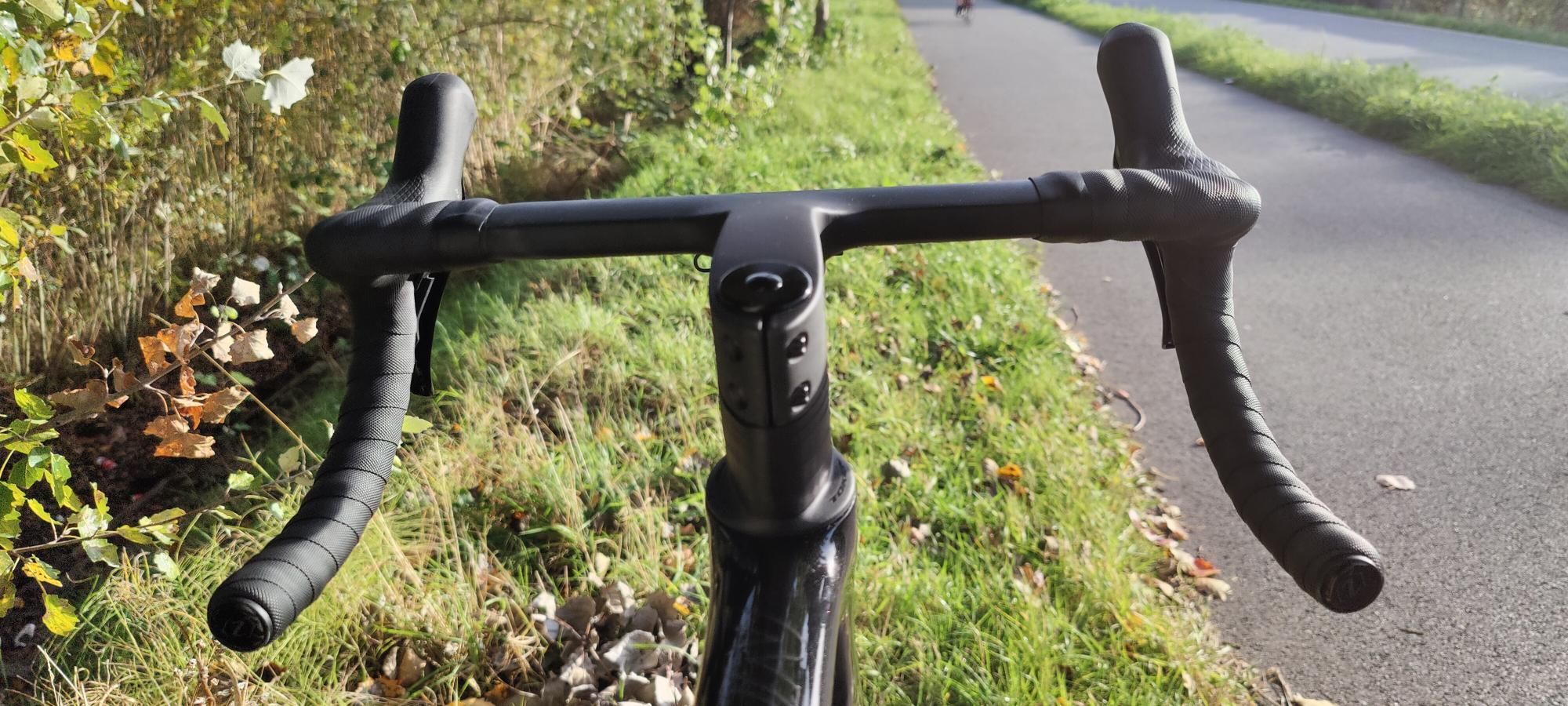

Bij mijn Isaac Boson zijn ook alle kabels geïntegreerd in combinatie met een mechanische groep.
