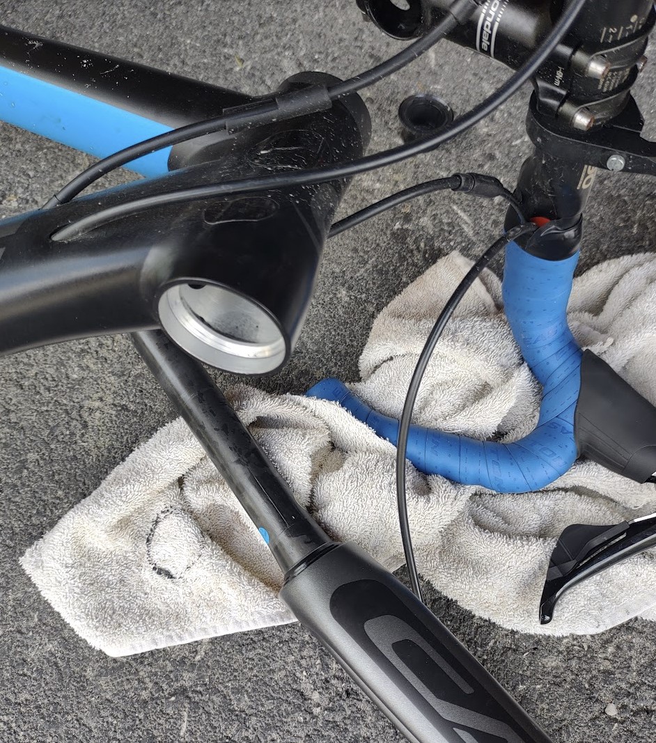

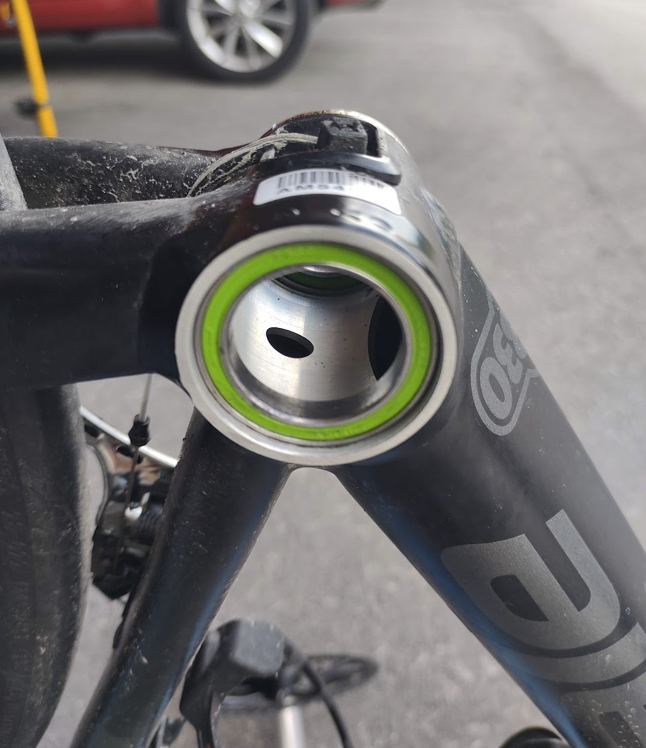

De CAAD van mijn zoon onderhanden genomen. Balhoofd, trapas, cassette en vrijloop. Eigenlijk weinig spannends gedaan dan de boel schoonmaken en voorzien van een nieuw laagje smeer. Maar die kraak die vermoedelijk in de trapas zat is wel weg. Missie geslaagd dus.
