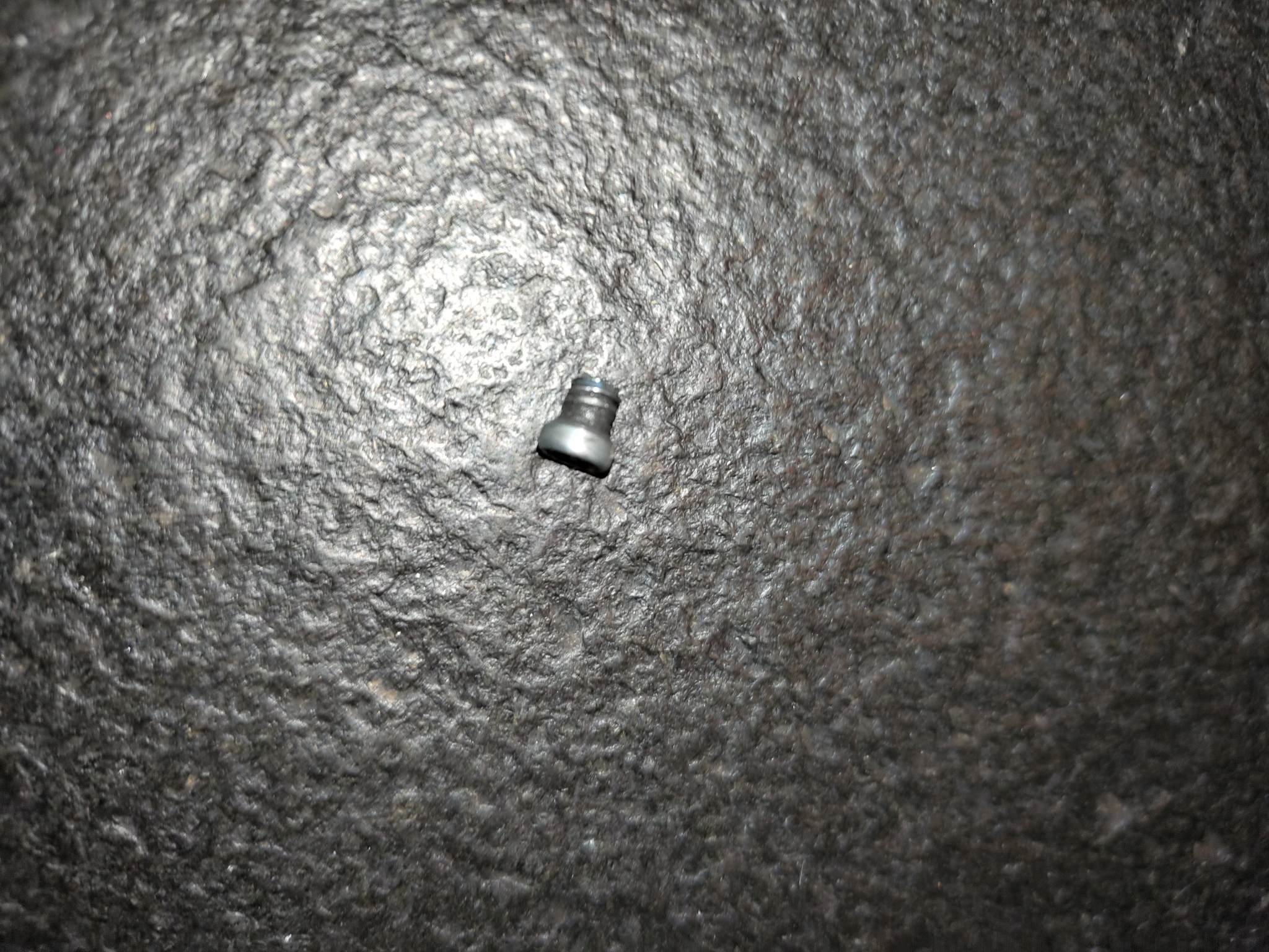

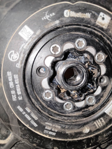

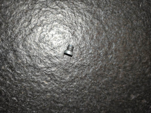

Hey,
Heb al een tijdje last van een krakend geluid op mijn gravelbike, dus gisteren even alles gecontroleerd.
Het blijkt nu dat één van de bouten voor het vastzetten van de Sram Red aero powermeter kettingblad is afgebroken halverwege :evil: (zie foto's).
Heeft iemand hier een eventuele oplossing voor dit probleem?

Dat zijn nou een van de weinige bouten op mijn fiets waar ik een momentsleutel voor pak.
Ik zou het lekker zo laten, met 7 kom je ook wel uit.
Dit boutje ga je er echt niet zomaar uit krijgen.

Volgens mij zijn het er nog maar 6. Er mist er nog 1

Een nieuwe geraakt er niet meer in aangezien een deel van de oude er nog in zit uiteraard.
En het andere gat moest ik gewoon nog een bout indraaien, geen probleem.
Porbleem is dat de fiets erg kraakt tijdens het fietsen, dus hoop ergens dat dit opgelost raakt met het uithalen van de bottom bracket en niets te maken heeft met deze bout.

gaat wel meer kracht komen op de rest van de bouten, die zullen ook wel breken.

Weg gooien kan altijd nog.
Je zou eens een boutextractor kunnen proberen. https://www.youtube.com/watch?v=SMrDYJv ... teHandyman

rvb schreef: 10 jun 2023 12:59 gaat wel meer kracht komen op de rest van de bouten, die zullen ook wel breken.
Nee hoor, er komt bijna geen kracht op.
Met 4 blijft het ook nog wel zitten.
