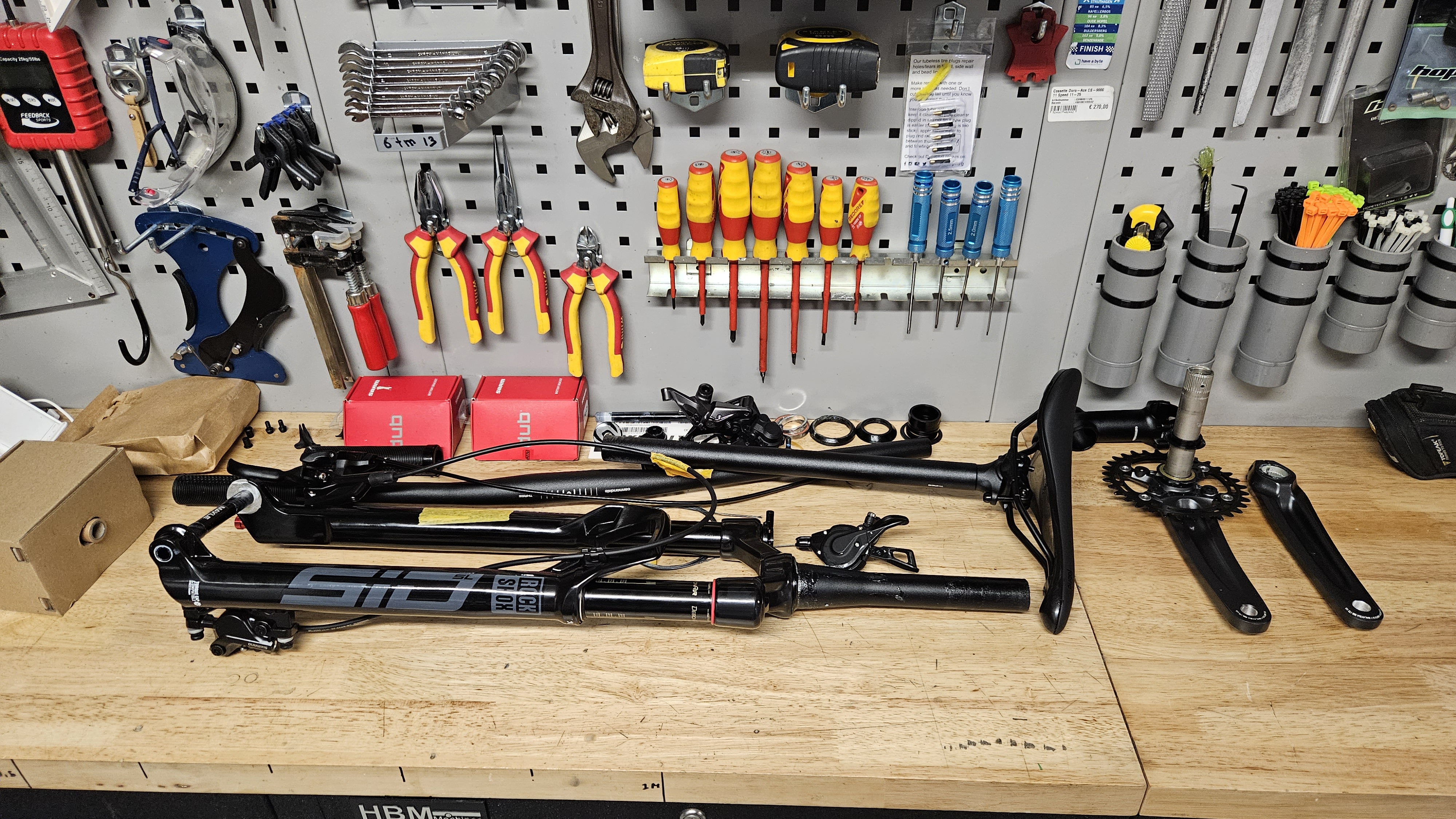

De build list:
Scalpel HT frame carbon XL
Lefty Alu
9th wave / carbon Ti wielset
Sram xx1 gripshift 12 sp (met 11 speed red cassette)
XX1 170mm crank 38T met Quarq
Hope race x2 en M4
Ritchey superlogic stuur en zadelpen.
Stuurpen (nog bepalen)
Berk lupine padded
De onderdelen van de Scalpel komen op het AM eagle frame

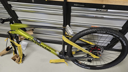

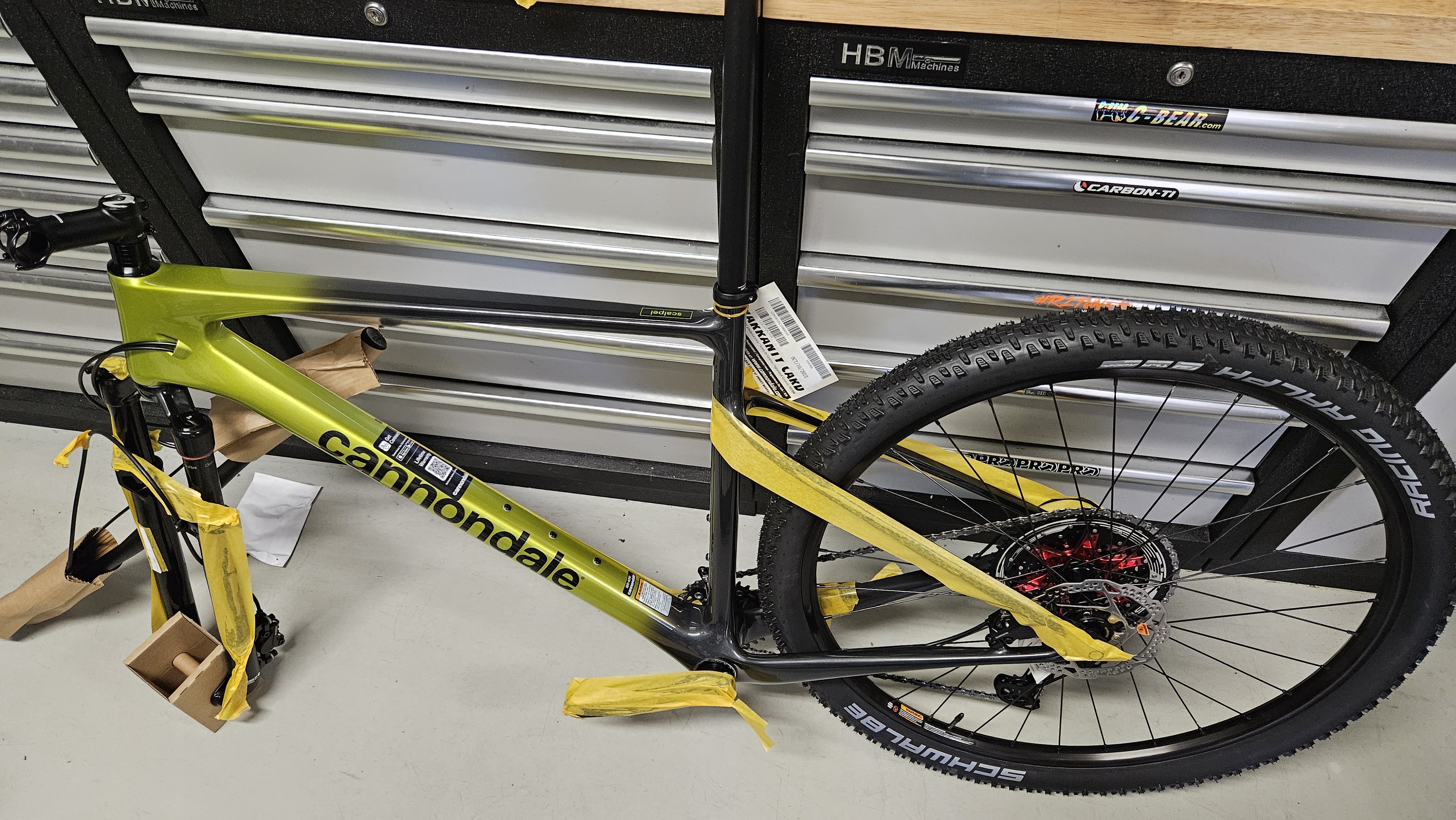

Zo....ik ben het weekend weer van de straat.
Ik vind het wel een leuk kleurtje ben benieuwd hoe het in het geheel staat.
Nog even terug naar de FM om het bracket eruit te laten schoeven, nu dacht ik dat ik wel alle tool had maar deze is net weer ff anders.......

Hier word je toch gek van!!! Zijn de fabrikanten nog niet klaar met het bedenken van nieuwe BB-systemen?wasbeer2006 schreef: ↑24 mei 2023 08:24
- Berichten: 15026
Ja het is zo,n schoef PF30 bracket en die vertanding is net iets groter dan een shimano vertanding.
Nu had ik ook nog een C bear en Hope liggen en die paasen ook niet.
Dat vind ik toch niet zo,n lekker systeem, die rand is zo dun, als het straks versleten is en het zit vast is het risico op eraf schieten echt groot.
Had er een keer een van een maat van mijn, heb ik toen voor de zekerheid met een draadeind opgesloten.
Voor de rest ziet het er dan wel weer super netjes uit, mooie simpele kabelgeleiding onder het bracket, dus bij vervanging hoeft die er niet uit.
Tenzij je een dropper wilt daar zit de geleiding in het frame. Maargoed die gaat hier niet op. Dit wordt gewoon een weg/pekel MTB.

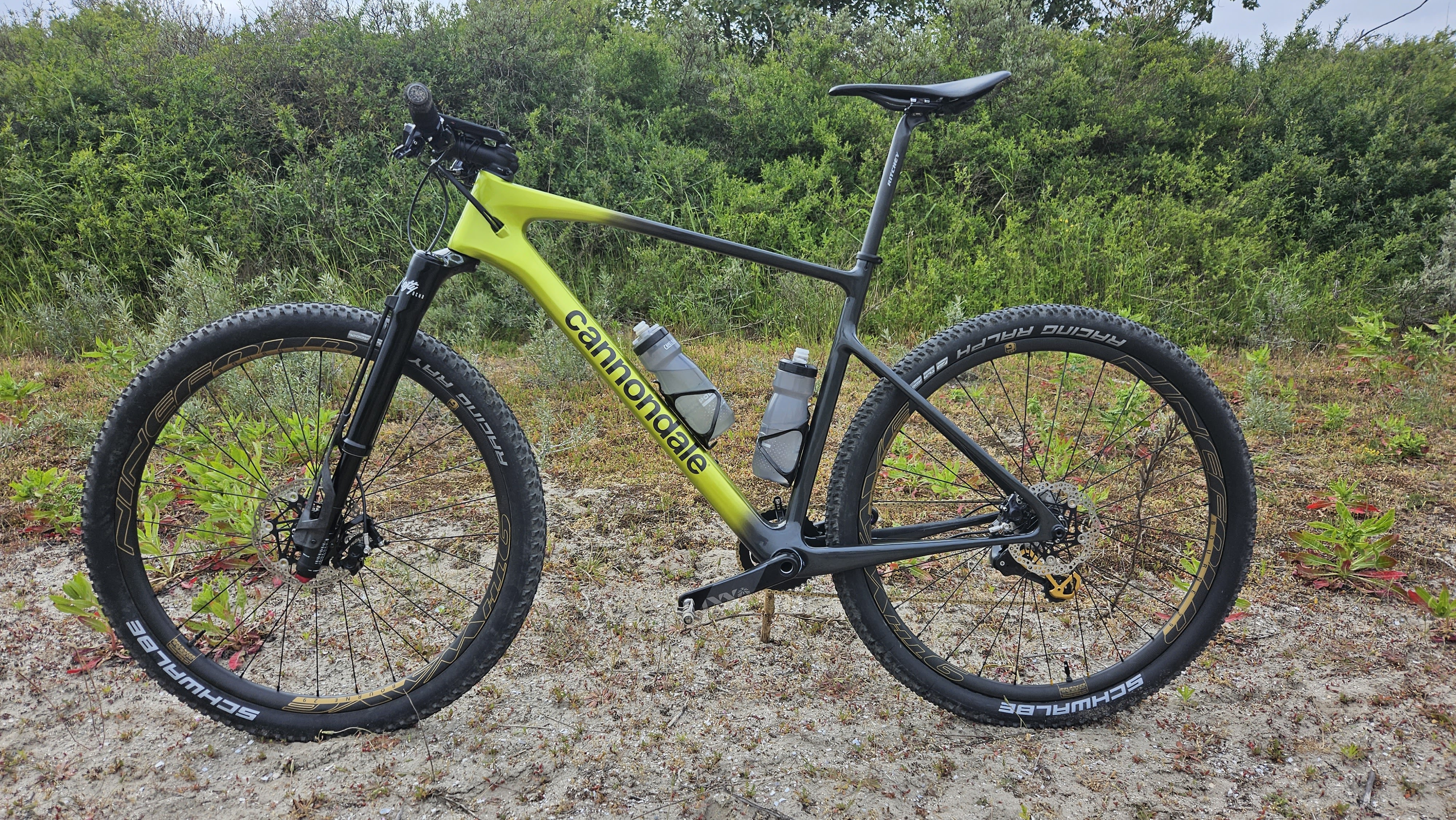

Zo hij is gebouwd. Was weer leuk om te doen.
Eerste ritjes en afstellingen zijn gedaan.
Wat valt op?
Vooral de rust en het comfort, heel goed in balans. Je merkt wel dat de fiets echt lang is. Best extreem
Reed vd achter iemand en moest echt een paar keer centimeters terug. Echt ook een hekwerk om te zien van de zijkant.
Nadeel is dat het op asphalt wat zachter door de bocht gaat door die lengte, maar voor de rest vind ik het een heerlijke fiets.
Ondanks dat je natuurlijk minder hard gaat vind ik dit toch de lekkerste fietsen voor op de weg.
Binnenkort eens een keer het terrein in, maar hij zal vooral als weg mtb en winter fiets worden gebruikt.
Redelijk gewicht, niet heel licht met 9.3kg, maar het lichtste en beste spul zit op mijn scalpel fully.
Als ik dat hierop gooi kom ik op 8.7kg
