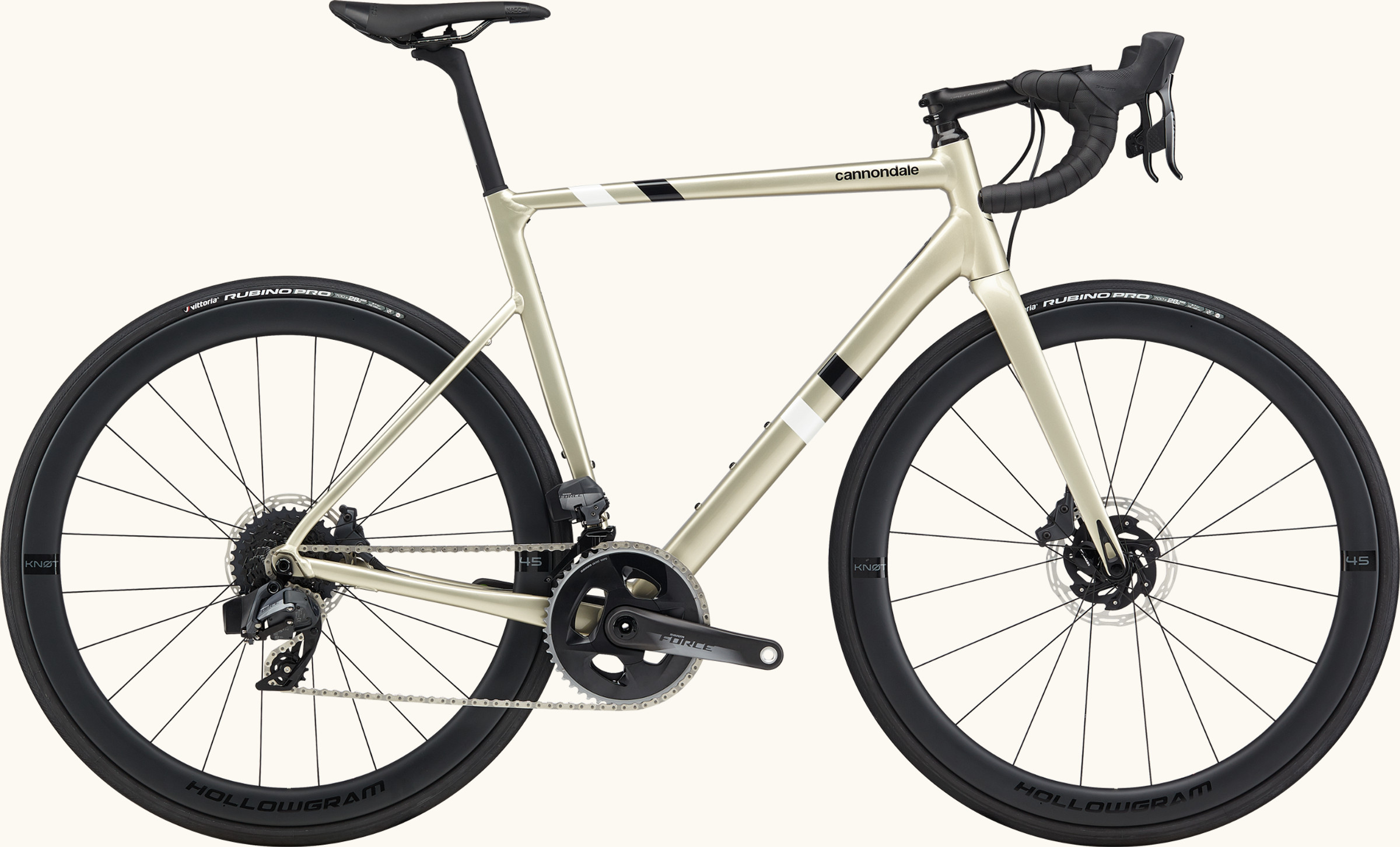

Ik denk niet zozeer dat het carbon frame de beperkende factor is ism jouw gewicht.
Let er vooral op dat er nog budget is voor een handgespaakte wielset met veel spaken.
Er bestaan zelfs alu fietsen met levenslange garantie op het frame en afgemonteerd met Di2 :)
Of met een Etap afmontage
