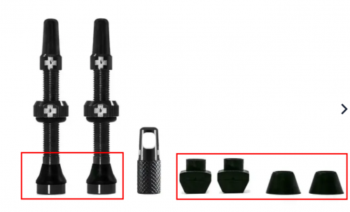

Gebruikersavatar havana 07 apr 2023 07:31
Dit is wat ik bedoel.
In dit specifieke geval was het gat voor het ventiel gemaakt met een dunne spijker. Dat is dus op zeker NIET te groot gemaakt!

Dat wist ik niet dat dat bestond!
Dat kan inderdaad wel eens makkelijk zijn als dat verschillende maten zijn?
Woefdram
Berichten: 2541
Woefdram 07 apr 2023 08:32
Verschillende vormen vooral.

Die ventielen van muc-off zijn inderdaad fijn en nog mooi ook!
