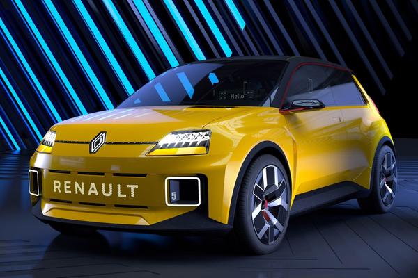

Maar als duracell stadstrutje hoop ik dat Renault dit écht zo gaat uitbrengen volgend jaar :D
