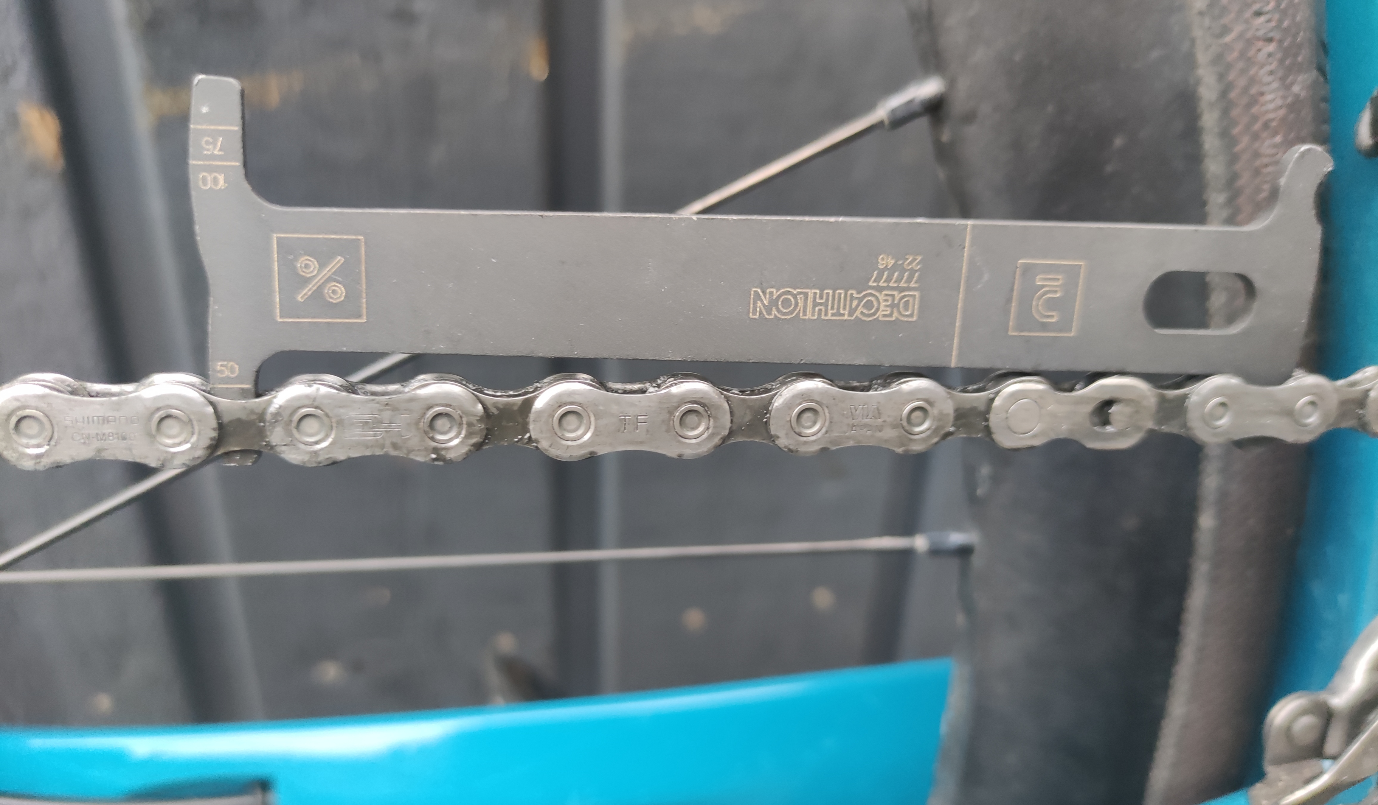

Op mijn racefiets heb ik een 12speed ketting liggen. In de afgelopen maanden (en nogal wisselende omstandigheden) heb ik +-2.750km gefietst. Met de slijtagemeter probeer ik de slijtage in de gaten in te houden, zodat ik de ketting tijdig vervang.
Gezien de prijzen (en in het kader van duurzaamheid) van een 12 speed ketting wil ik de ketting niet te vroeg vervangen. Echter ben ik wat onzeker of hij al aan vervanging toe is. Mijn vraag is de volgende. Drukken jullie de meter aan als je hem op de ketting legt, of moet hij door eigen gewicht tussen de schakels glijden.
Foto 1 is zonder enige kracht, bij de tweede foto heb ik de tool ietsjes aangeduwd. Graag hoor ik van jullie of er sprake is van verkeerde gierigheid of dat ik nog rustig een paar 100 km kan fietsen. Natuurlijk zonder te veel slijtage aan de (veel duurdere) cassette.

Niet dat het van enige waarde is maar volgens mij heb jij de twee foto's omgewisseld. Neemt niet weg dat mijn inziens de 12-speed ketting bijna aan vervanging toe is. De basis is dat de tool met enig druk plat komt te liggen op de schakels wat nu dus nog niet op 0,5 het geval is. Enige honderden kilometers moeten nog wel gereden kunnen worden lijkt mij. ;)

Bedankt voor je antwoord, fiets ik nog even door! En wat je zegt over de fotos klopt ook😉

Bij de onderste foto meet je ook over de snelschakel heen. Ik weet niet of het überhaupt verschil uitmaakt, ik doe dat nooit voor het geval het wel zou uitmaken.
Bottomline: weet iemand of het verschil maakt in de meting?

Als t goed is niet. Maar het advies is om toch even op drie verschillende punten te meten.
