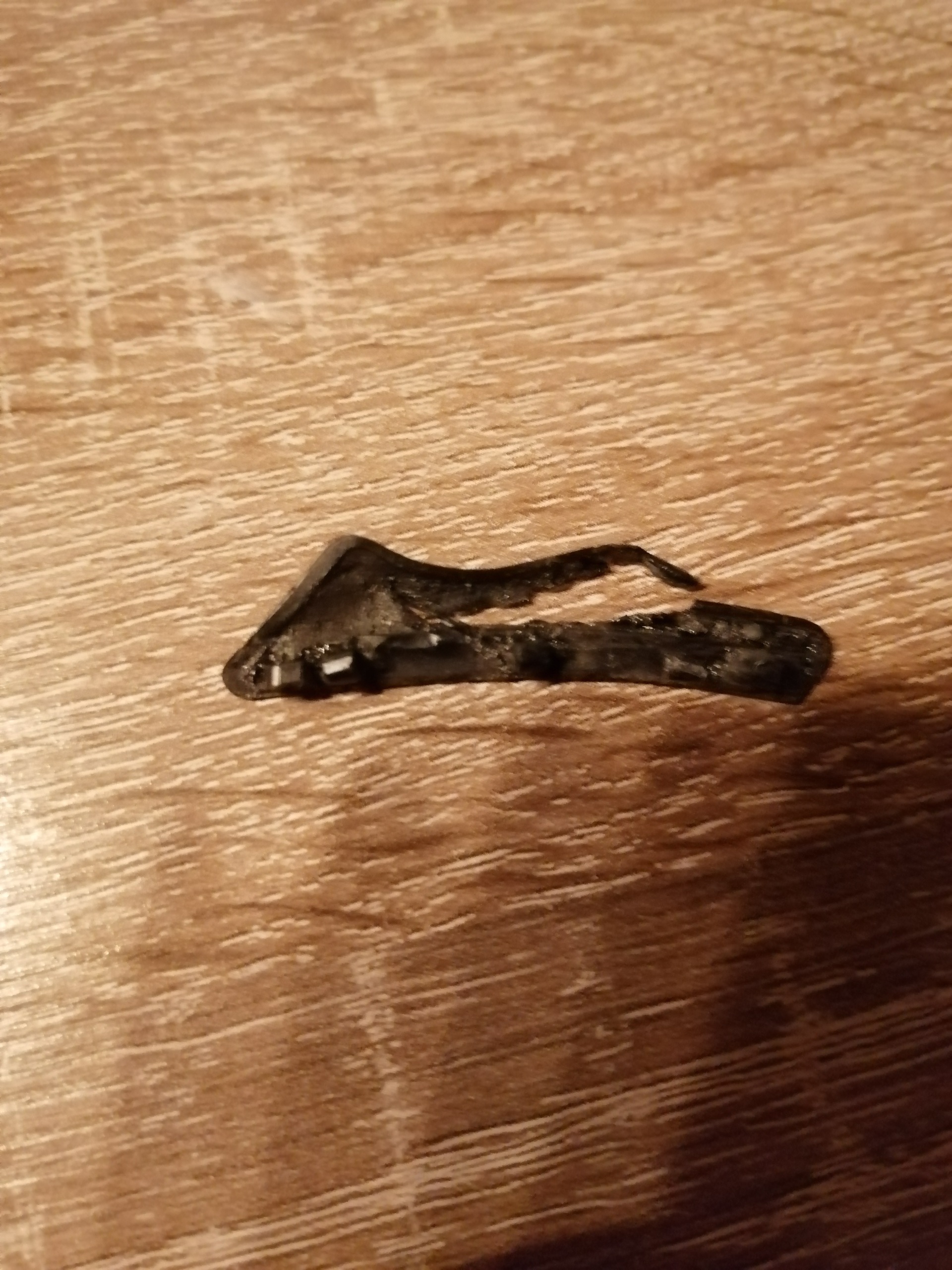

- Na een magere 50km kreeg ik plotseling pech bij mijn voorderailleur (Shimano Ultegra) bij het voor de eerste keer gebruiken met de nieuwe ketting. Het plastieken onderdeeltje waarboven de ketting hoort te lopen is losgekomen en door de ketting gedraaid, voorderailleur is ook scheef getrokken. Fiets dus naar de FM gebracht. Mijn observatie was dat het plastic stuk een gat had dat geenszins open was aan gelijk welke kant. Het dunste overgebleven stuk liep doorheen een kettingschakel. Dit lijkt initieel ruimtelijk onmogelijk gezien de ketting ook dicht hoort te zijn (denk aan 2 ringen door elkaar, het is wat moeilijk uit te leggen en ik heb jammer genoeg geen foto gezien ik het onderweg los heb moeten maken om terug naar huis te fietsen). Gezien het plastic 'dicht' was moet dit mijn inziens dus via een opening in de schakel erin zijn geraakt. Dit hoort volgens mij in principe ook niet mogelijk te zijn maar goed, ik zag wat ik zag. FM zegt: onmogelijk, je ketting zou gebroken zijn mocht die niet goed dicht zijn geweest.
Vraag 1: Is dat effectief onmogelijk? Me dunkt dat die ketting effectief gedoemd was te breken mocht ik er veel langer mee gefietst hebben en er eens echt kracht op gezet hebben op een kasseihelling bvb maar die kleine 50km relatief soepel trappen...
Fietsenmaker zegt: de reden is dat de ketting verkeerd om lag. Nu dit kan zijn, ik heb het niet kunnen verifiëren gezien ik de fiets hersteld terug kreeg. Echter, ik zou denken dat dit andere merkbare problemen zou opgeleverd hebben. Echter niks van gemerkt en ik durf zelfs te beweren dat ie momenteel minder loopt dan voorheen.
Vraag 2: Zou dit een mogelijke oorzaak kunnen zijn of had ik dit dan zeker gemerkt?
FM heeft dus ketting omgedraaid, nieuwe voorderailleur erop. Fast forward één week: naar de start van een toertocht gefietst en zoals ik zei: mijn indruk was dat ie minder vlot loopt dus bij de start kijk ik de ketting na en wat zie ik: één van de schakels zit niet mooi dicht. Het staafje is niet helemaal/niet juist doorgeduwd. Dit lijkt me dus ook tegenstrijdig met wat de FM me had gezegd en ook de reden dat ik hier iets schrijf. Het vertrouwen in de FM is momenteel niet zo groot gezien hij me eerder al op pad had gestuurd met minderwaardige wielen die ik nu dus had vervangen
Vraag 3: Wat denken jullie hierover en eventueel: is na alle 'foute' dingen die gebeurd zijn met deze ketting het nog verantwoord deze verder te gebruiken? zo ja, dan laat ik de FM die correct sluiten (moet hij maar gratis doen na het vernielen van mijn fietsweekend :-) ) zo niet, ja dan zoek ik iemand anders die een nieuwe ketting er op legt en je niet de weg op stuurt met een losse schakel...

Ik probeer echt om er soep van te maken, maar welk plastic deel nu is losgeschoten en in de ketting terecht is gekomen is voor mij een raadsel. Heb je een foto?

Woefdram schreef: 20 mar 2023 17:55 Ik probeer echt om er soep van te maken, maar welk plastic deel nu is losgeschoten en in de ketting terecht is gekomen is voor mij een raadsel. Heb je een foto?
Maar als ik tussen de regels doorlees, is mijn conclusie wel om snel aan andere FM te zoeken, of beter nog, leer hoe je dit soort reparaties zelf kunt uitvoeren. Ketting vervangen is echt eenvoudig, mits met het juiste gereedschap.
Mocht het enkel de ketting geweest zijn had ik het misschien wel zelf gedaan. Ik was er voor een nieuwe voorderailleur en de FM zei dat het door de ketting kwam en heeft die dus omgekeerd.
ter info: in bijlage het stukje aangeduid op een voorbeeld van een shimano voorderailleur en ook het stukje nadat ik het losgekregen had van de ketting. De dunne uiteinde aan de rechterkant was nog 'toe' toen het aan de ketting vast zat. Het principe: twee ringen door elkaar heen. Is me ook een raadsel hoe dat kon.

Beste,
Goh, die wielen hebben niet echt voor een vertrouwensbreuk gezorgd, al was het wel frustrerend om er keer op keer mee naar de winkel te moeten.
in bijlage het stukje voor ik het van de ketting gehaald heb. Toen het aan de ketting zat, was het nog 'toe'. Geen holte maar meer als een ring.
Het klopt wat je zegt: als het slecht geponst is voel je het effectief. Dat was het geval na de initiële herstelling toen de derailleur vervangen was.
Ik onthoud hier vooral uit dat er nog steeds een andere reden moet zijn waarom die derailleur is scheef getrokken, en dus niet het feit dat de ketting verkeerd om lag. De ketting is nu opnieuw gesloten, benieuwd of alle problemen nu van de baan zullen zijn...

Dus de ketting is 2x geponst, dat had ik over het hoofd gezien....1x bij montage en 1x bij herstel voorderailleur. Dan zal die waarschijnlijk de tweede keer niet goed in elkaar hebben gezeten. Kan gebeuren, ook de FM. Maar slecht/onvolledig ponsen voel je altijd, net als een geponste schakel die niet "los" gemaakt is. Na het ponsen is die schakel altijd wat stroever, moet je beetje wringen om het zaakje iets losse te maken. Doe je dat niet, dan loopt die schakel niet mooi over de cassette/door de derailleur en dat merk je ook heel goed. Komt vanzelf goed na 20-30km fietsen.
Het scheef trekken van de derailleur zou heel goed veroorzaakt kunnen zijn doordat de kunststof kettinggeleider uit de derailleur gevallen is en tussen ketting en kooi geraakt is.
