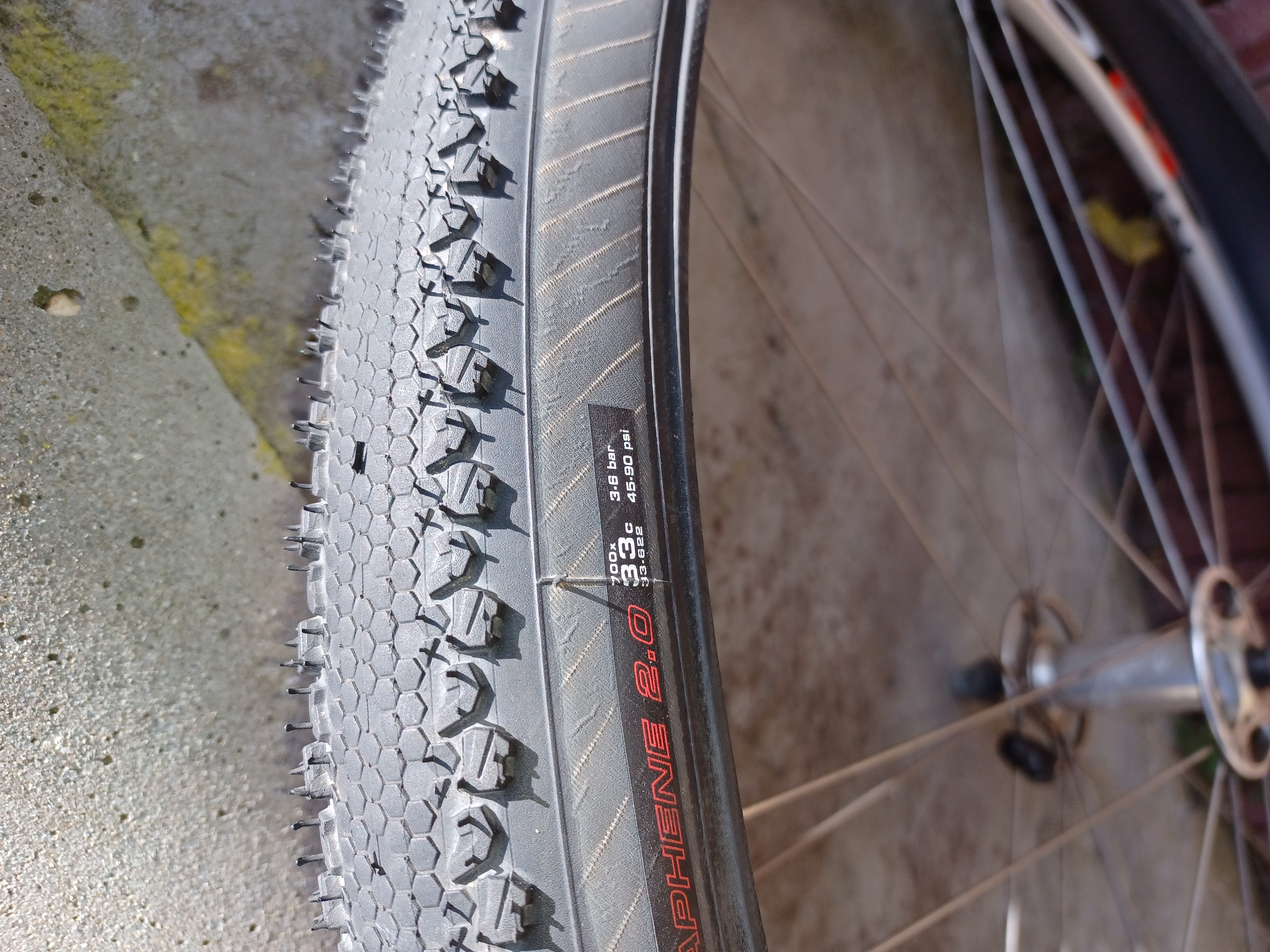

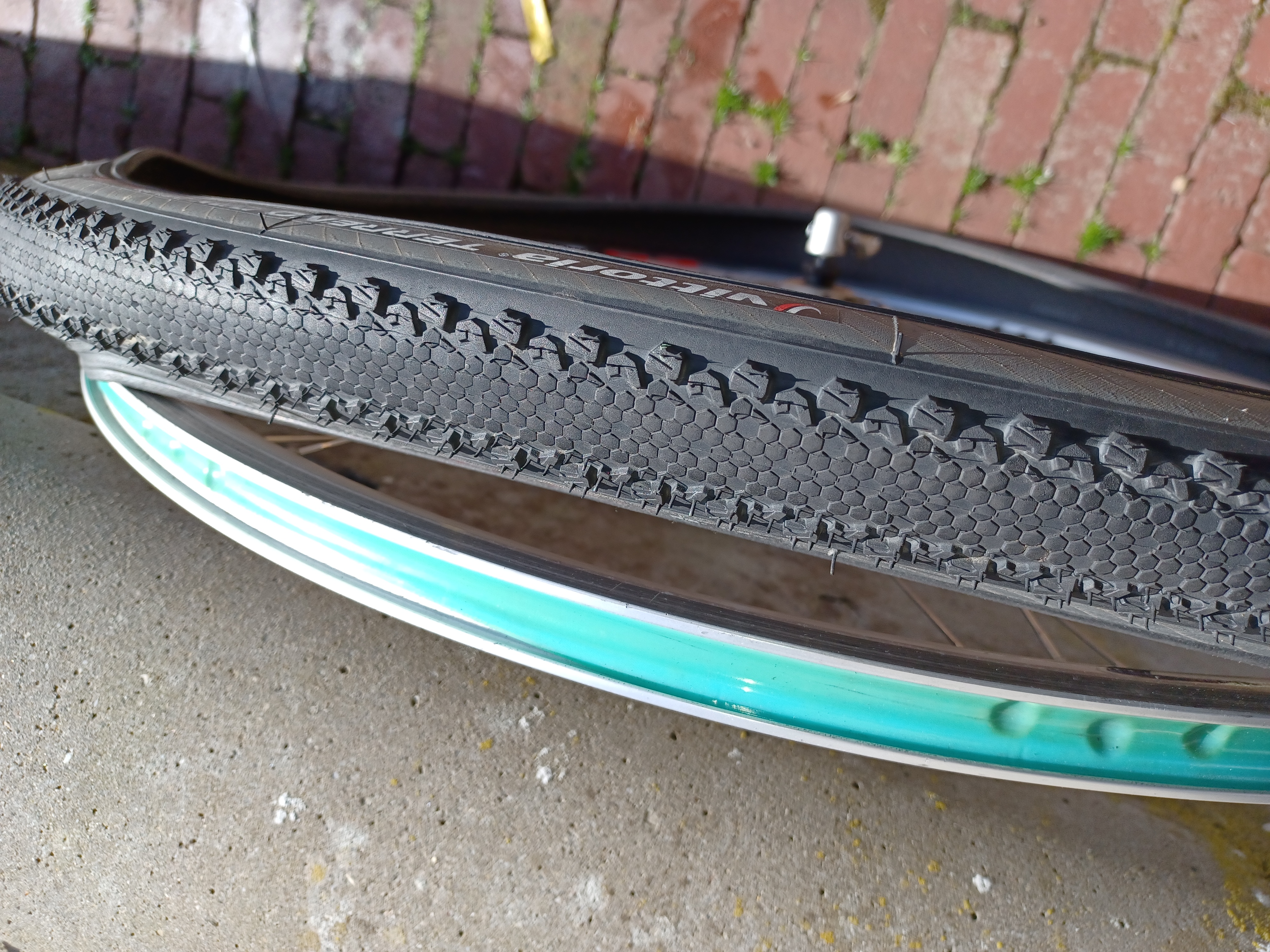

Goedemiddag,
Nu heb ik al verschrikkelijk veel nieuwe banden gemonteerd, maar deze krijg ik er niet op. Vittoria Terreno Dry Tubeless ready
Deze band komt van mijn gravel fiets, maar wil hem op mijn oude crossfiets leggen voor woon werk verkeer.
Echter ik krijg de eerste bandhiel al niet in de velg.
Meestal is het lastig om de 2de bandhiel er op te krijgen maar nu wil de 1ste er al niet op. (foto)
De banden hebben de juiste maat 33 x 700 c; 622 x 33.
Heb ze geprobeerd te monteren op Campagnolo Khamsin en Vento velgen, en een Mavic Aksium.
Allen zonder succes, al vaseline en dergelijke geprobeerd.
Is er een manier om de eerste bandhiel er toch op te krijgen of zouden ze toch niet geschikt zijn voor dat type velg?
gr,
Niels

Hier gaan de Terreno’s ook belachelijk ongelukkig op de velg. Helemaal als ze na een aantal maanden in opslag hebben gelegen.
Wat je kunt proberen is om ze tegen de radiator van je cv te hangen, daar gaan ze iets soepeler van worden.
Een aantal jaren geleden een bandenknecht (zo’n hefboom geval) aangeschaft en daar moet het zeker mee lukken.

Ff voor de zekerheid, de hiel die er al op ligt zit zoveel mogelijk in het velgbed en dus op het laagste punt, en probeer eventueel zonder ventiel (indien tubeless?).

Hij zit helemaal in het velgbed.
Absoluut laagste punt.
Momenteel is er nog geen ventiel, want binnenband moet er achteraf nog ingestoken worden.

Ik heb niet de indruk dat dit tubeless ready velgen zijn. Hierdoor zou het kunnen zijn dat het kanaal in het velgbed niet diep genoeg is voor deze band in ieder geval. Naast het feit dat dit best lastige banden zijn.

Dat zou het inderdaad kunnen zijn.
Zijn oudere velgen.
Ik had zo al wel een vermoeden, ze gaan er echt langs geen kanten op.
Heb nog zeker speling van 2-3cm om hem de eerste keer in het velgbed te krijgen.

Mysterie opgelost.
Lag inderdaad aan de velg.
Net geprobeerd hem terug op de originele velg van men gravelfiets te leggen, en dat ging eigenlijk vrij vlot en terug af.
Dus geen band voor op mijn oude velgen.
En aangezien de crossfiets velgremmen heeft, is wisselen van wielen geen optie :)
Bedankt voor de tips.
