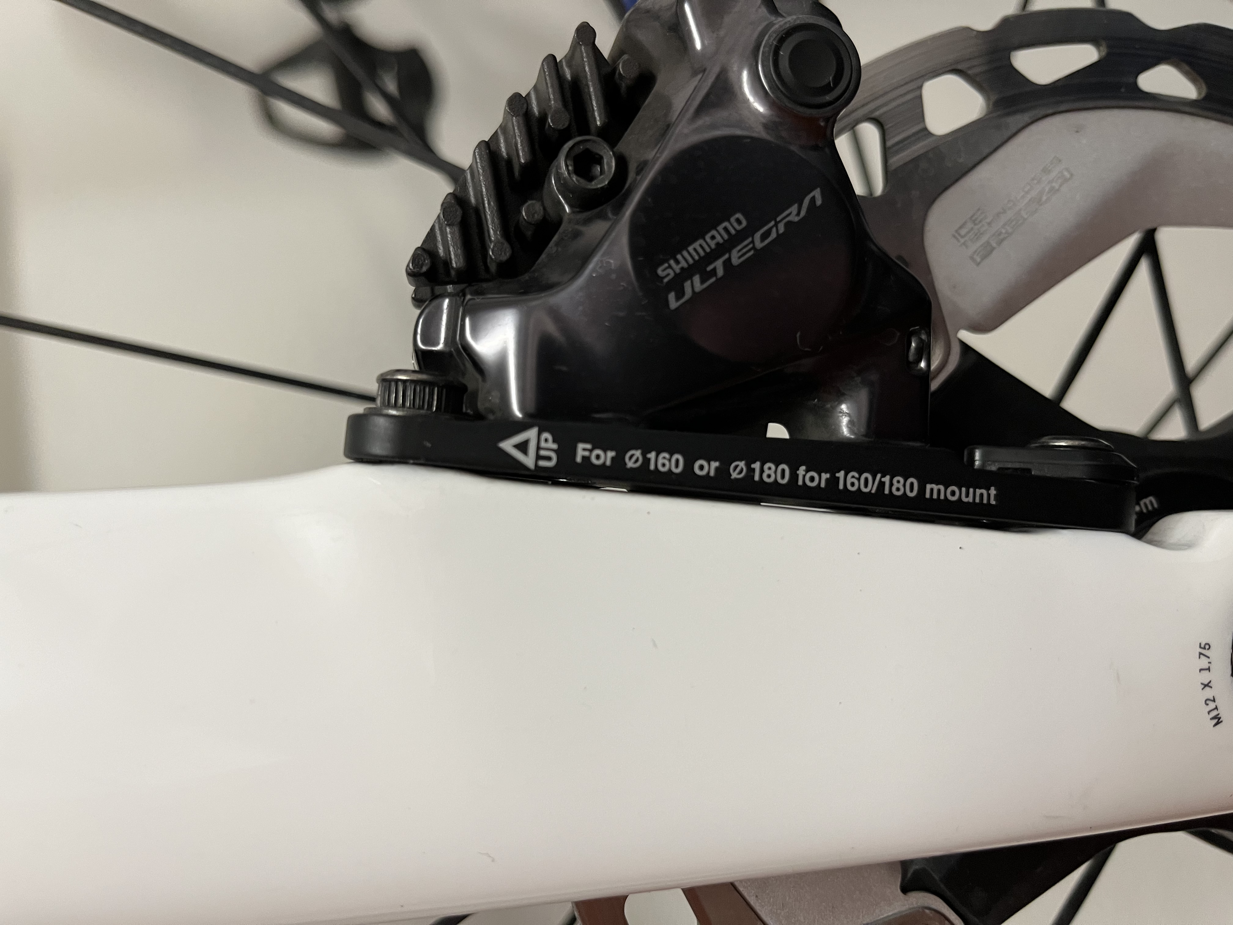

Voor wijst 160mm naar boven. Dus lijkt op 160mm gemonteerd te zijn. Lukt me niet om een foto toe te voegen, zou t makkelijker maken. Lijkt erop als ik em zou draaien het geheel gaat zakken, dus dichter op as van t wiel. Zou dus goed moeten gaan. Wel gek dat ie dan op 180mm staat.
Achter dus adapter verwijderen, maakt dit het geheel niet minder stabiel?

Tja, een plaatje zou wel veel duidelijk maken. Ik vind op de site van Canyon geen Aeroad CFX. Wel een Aeroad CF SLX, die zal het dan zijn? Welke uitvoering (groep)? Niet dat dat veel helpt; na best lang zoeken de “uitgebreide” specs gevonden, maar daar staat ook niet bij wat voor maat schijven er af-fabriek op zou moeten zitten.
Kijk eens wat er op je schijven staat. Voor én achter; want die zijn niet altijd hetzelfde. En staat er —behalve 160 en 180— nog meer op die adapters? Een merk en een type?
Op zich is het vrij simpel, maar de diverse fabrikanten maken er —zoals te doen gebruikelijk in de fietsindustrie— een ingewikkeld potje van.
Frame en vork zijn uitgerust met montagepunten voor schijfremmen van een bepaald type, en die zijn weer afgestemd op een bepaalde maat remschijf. Bij postmount meestal 160mm, maar soms ook 180mm of 200mm. Bij flatmount meestal 140mm, maar 160mm komt ook voor. Dan zijn er adapters, en daar staat soms 140/160, of 160/180, of 160/200 op, maar eigenlijk zou daar “+20”, of “+40” op moeten staan; want dat is wat ze doen: een 140/160 adapter doet hetzelfde als een 160/180 adapter, namelijk de positie van je remklauw aanpassen aan een schijf die 20mm groter is, dan waarvoor je frame of vork gebouwd is.
Dan zijn er ook nog adapters tussen de verschillende montagetypen (postmount/flatmount/IS), maar dat valt buiten deze discussie, zullen we maar zeggen.
Vorsprung durch Pedantik

jansenkoen 25 feb 2023 12:02
Toch gelukt vlgs mij. Beide schijven zijn 160mm groot. Voorkant lijkt t een kwestie van adapter omdraaien al is de tekst op adapter erg verwarrend.
Achter heb de adapter eens verwijderd.

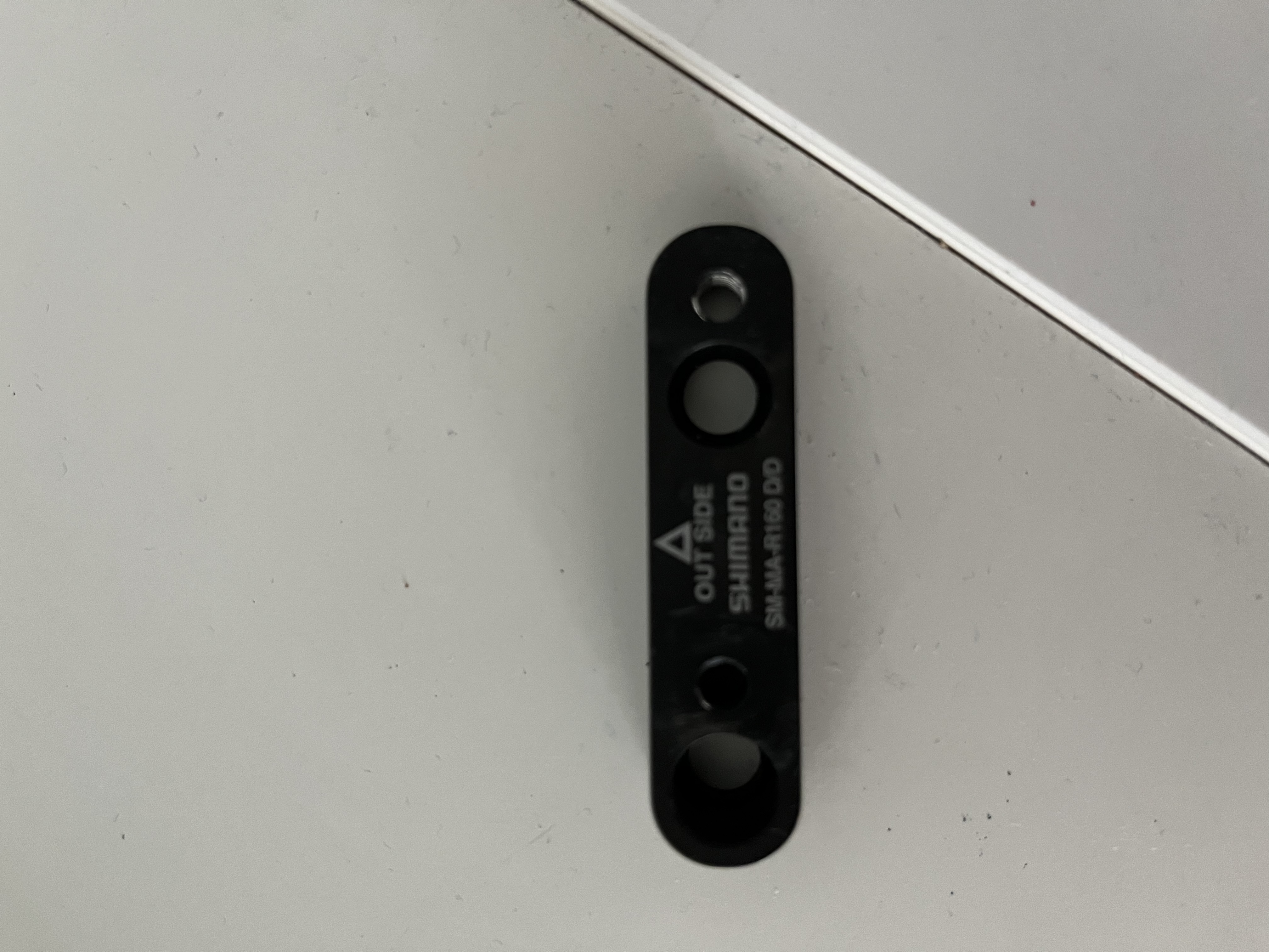

Schroeven passen niet als ik de adapter verwijder, deze zijn dan veel te lang. Zou ik deze ook kunnen omdraaien?

Deze is volgens de tekst geschikt voor 160mm Maar als je em omdraait dan staat de pijl outside niet meer de juiste richting op…?
scottpch 25 feb 2023 12:11
Klopt, wanneer je de adapter voor 160mm weghaalt, zijn de schroeven te lang.
Investeren in een setje schroeven...

De voorste draai je om. Kijk maar even wat er op de andere kant staat?
De achterste haal je weg. Dan gaan de schroeven die door het frame gaan, in plaats van in de adapter, in de rem. Wel even opletten dat de lengte klopt; hoe dat gaat lees je in de handleiding van je remmen:
https://si.shimano.com/en/dm/RADBR10
