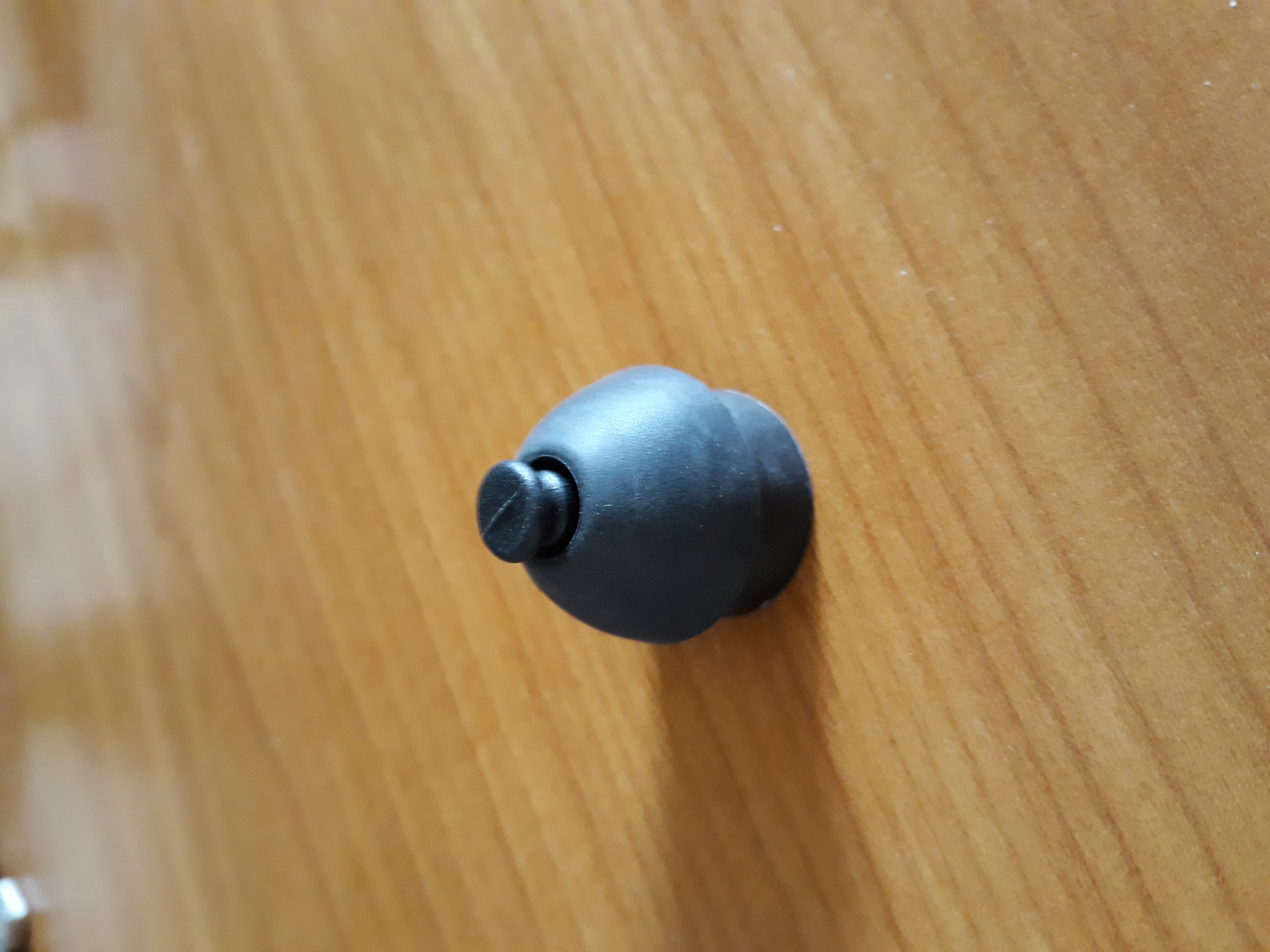

Gisteren een stuureind plug verloren waardoor mijn stuurlint los wikkelde dus vandaag maar een stukje van het stuur gezaagd zodat er nu een normale eindcap kan worden gemonteerd. ⚒
Dus ook weer een nieuw stuurlint gewikkeld.
Het ziet er weer mooi uit.

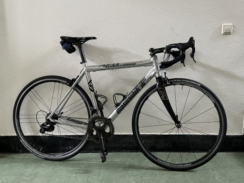

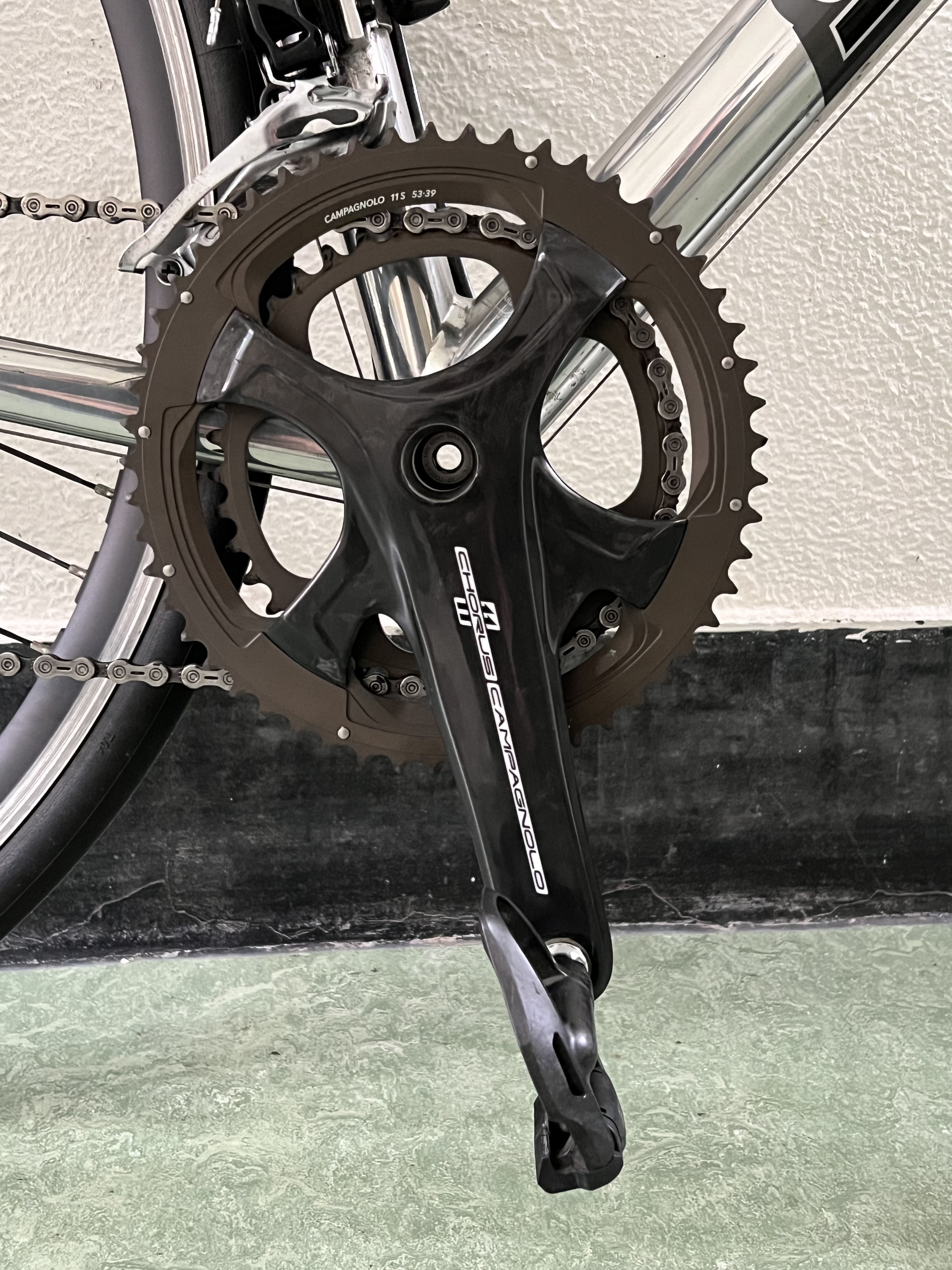

Eindelijk weer eens de tijd genomen om te sleutelen. Vandaag m’n favoriete fiets voorzien van de vierarmige Chorus crank die al heel lang klaar lag. Ik heb er lang aan moeten wennen, maar het past wel echt beter bij de Potenza groep.
Morgen denk ik maar eens een rondje doen. Dat wordt dan de eerste keer dit jaar op de racefiets
Nice! En nu fietsen

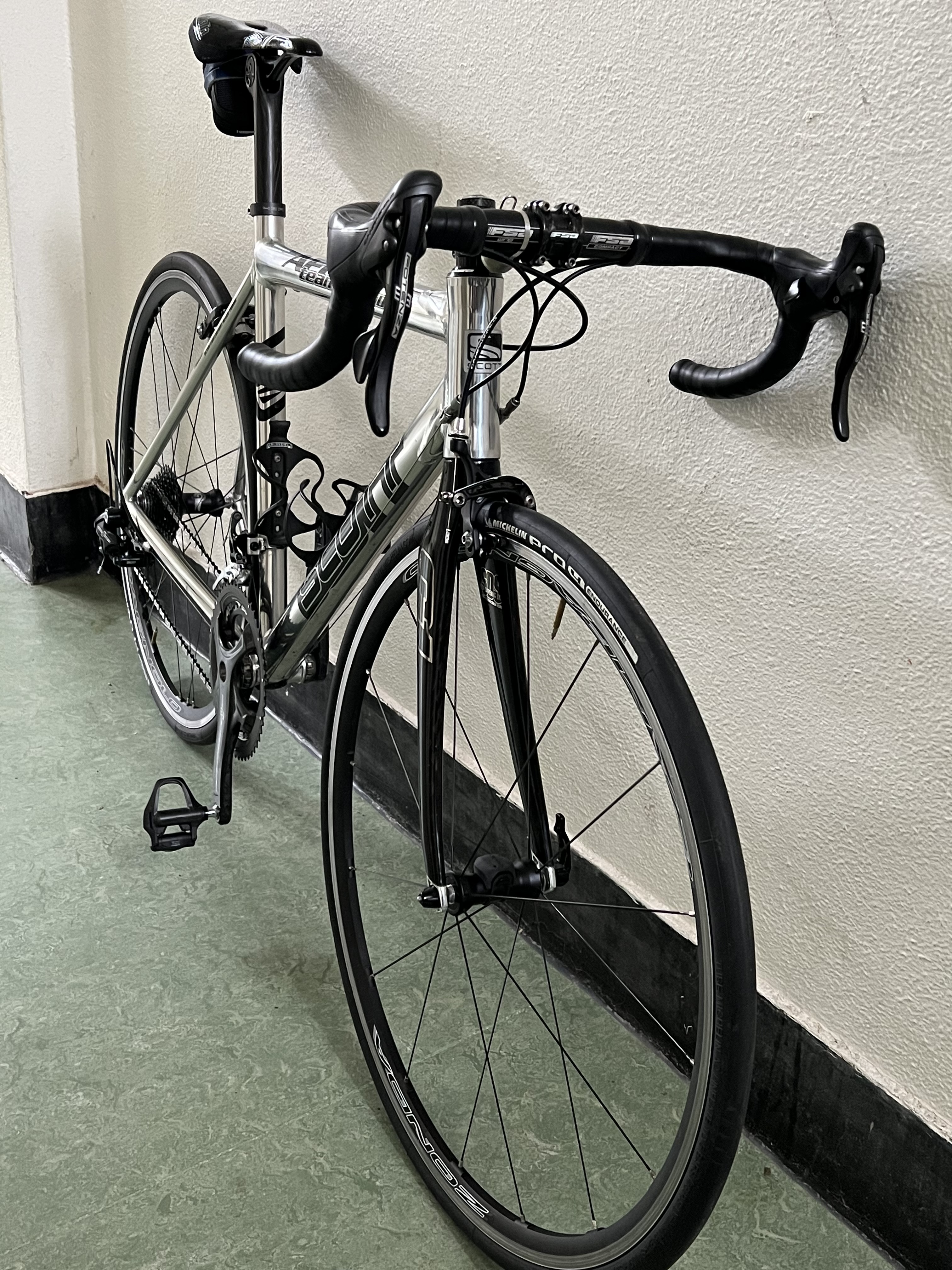

Niet echt geklust, fiets ingepakt voor weekje Leeuwarden (woon in Maastricht).
En de achterderailleur zat zo los....twee bouten gewoon fiks losgelopen. Nog nooit meegemaakt dat de framebout van de derailleur los zit.
Enfin, eruit, gat en bout ontvet en met Loctite 222 opnieuw gemonteerd. 222 heeft een laag losdraaimoment, beschermt in hoofdzaak tegen lostrillen.
