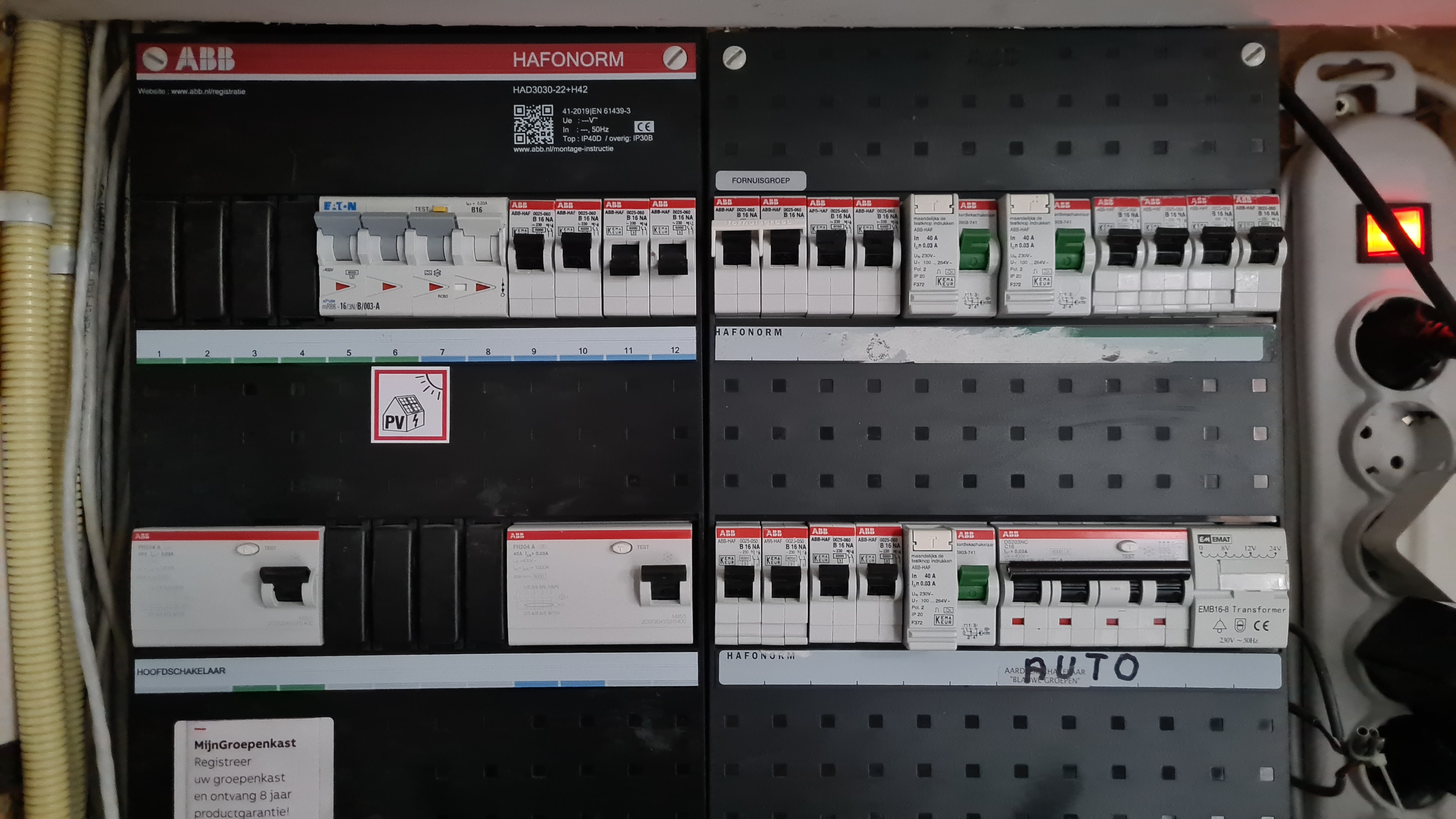

Goeie, laat ik ineens plaatsen. Hele meterkast wordt toch vervangen.
Is uit 2004 en moet ook worden aangepast voor inductie en de eerste set zonnepanelen.

Ernie C. schreef: 04 feb 2023 00:11 Dan zou ik er nu meteen een extra aardlekautomaat in laten zetten. Kost een paar tientjes extra en zelf de kabel in de automaat prikken is eenvoudiger dan de werkschakelaar aansluiten.
Ik neem dit mee als men straks begin mei alles komt installeren. :winkthumb:

Mbt de aardlek, die kan je nu al laten plaatsen, maar dan moet je wel weten of het 1 of 3 fasen gaat worden.
Ik zou een automaat en aardlek in 1 doen, scheelt plek. Zeker met 3 fase.
Ik zou de panelen altijd op 3 fase laten aansluiten, dan is onderstaande ook niet zo snel van belang.
Dat van de 4mm is intressant, ook met de autolader daar heb ik gewoon 2,5 gebruikt, nu zet ik die altijd op 6A. Een mini is zo vol.
2,5 is wel voor 16a, maar er is natuurlijk nooit echt rekening met deze continue belasting bij zonnepanelen en laders.
Ik heb het zo gedaan, groepen van 4 groepen per aardlek.
Auto aardlek en 3 fase in 1, scheelt je 3 tot 4 posities afhankelijk van het merk.

Een te lange, dunne kabel geeft verlies. Mijn zonnepanelen achter liggen 50m naar achter in de tuin. Daar kwam 6mm als winstgevend uit de bus. Een 3fase lader met 11kw kan gewoon op 5x2,5mm. Dat is gewoon 3x een normale groep.

temperatuur van het paneel is best een grote factor. Wat ik zo 123 op internet vind is de temperatuur coëfficiënt +\- -0,35%. vanaf 25 graden heb je 0,35% per graden celcius. Dit gaat om de temperatuur op het paneel, is het paneel op een mooie dag 50 graden scheelt je dat zo'n 9 procent op je Pmax.
nog een kleine tip van flip. Mocht jezelf een kabel gaan trekken van je omvormer naar je meterkast. kijk dan of het mogelijk is om een kabel te gebruiken met 4mm dikke aders(er vanuit gaande dat je niet belachelijk veel panelen op je dak hebt liggen). Dit kan je veel winst opleveren qua spanningsverlies in de kabel.
En waar vertaalt die winst qua spanningsverlies zich in want dat zie ik niet zo :roll: uiteindelijk kies je de diameter van de kabel op basis van de stroomsterkte en de lengte van de kabel achter de beveiliging (automaat cq. smeltpatroon) - daar zijn tabellen voor - die moet worden getransporteerd.?

@havana: als je panelen en omvormer allemaal zelf doet, hoe sluit je dan de boel aan op de meterkast? Laat je dat doen of kun je dat zelf bijprikken?
Meterkast is veel makkelijker dan je denkt 3 of 5 draden naar de meterkast en in je automaat klikken en klaar.
Dat is wel erg simplistisch gesteld. Waar menigeen geen rekening mee houdt is dat er een theoretisch kans is op overbelasting van de interne bekabeling van de groepenkast. Oké die kans is dan weliswaar niet zo groot maar toch dient men er technisch rekening mee te houden dat er een kans bestaat dat er zowel de maximale stroom van de energieleverancier EN de maximale stroom van de zonnepanelen door de groepenverdeling gaat stromen. Meestal (altijd) is die verdeling uitgelegd op de nominale waarde van de hoofdschakelaar dus NIET op beide tegelijk, dus oververhitting, dus brandgevaar, dus . . . . niet zomaar eventjes erbij prikken.! ;)

Joh, panelen op de berging monteren en aansluiten is geen rocket science. Kabel trekken door de muur en kruipruimte ook niet. Dus alleen aansluiten even laten doen. Better safe than sorry.

Orlok schreef: 04 feb 2023 19:31
wasbeer2006 schreef: 03 feb 2023 15:34
Dat is ook wel waar.....
Ik heb daar ook naar gekeken, maar niet iedereen heeft die kennis.
Beter laten doen.
