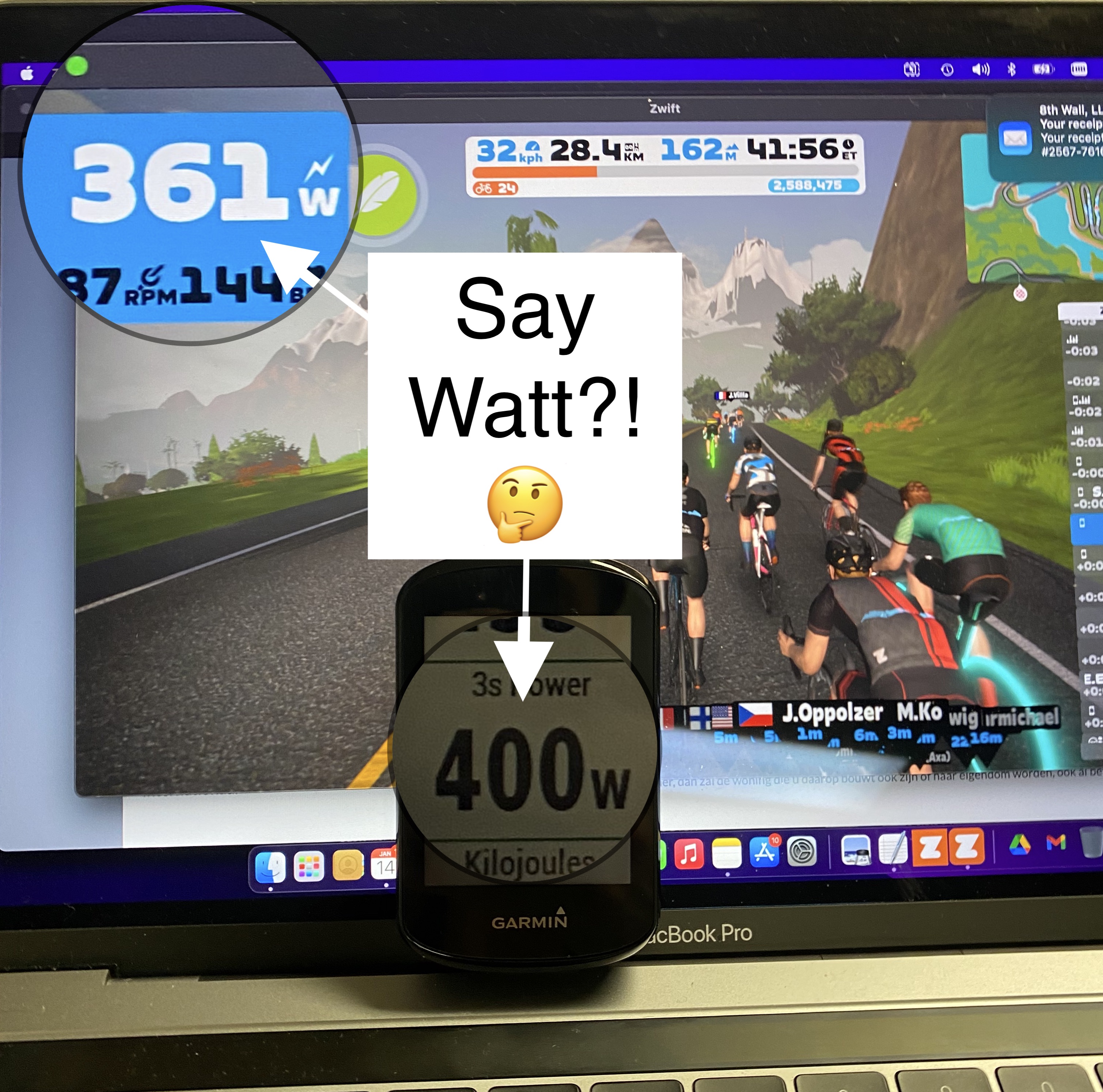

Ik zag dit topic per toeval passeren en dacht toch eventjes te reageren.
Ik heb een Elite Suito-T, en merkte ook dat er iets niet klopte. Het viel op bij Z2 vermogen, wat normaal makkelijk is en ik de ganse dag kan trappen, had ik moeite om mijn hartslag laag te houden. Je kan al eens een slechte dag hebben natuurlijk, maar ik vond het dubieus, het voelde zwaarder aan. Dan mijn andere fiets genomen met een Rotor 2-inpower, beide vermogens vergeleken & ik schrok mij een hoedje. Vergeet die Zwift carrière maar.
Vanaf 300+ watt zijn de verschillen groot, in bijlage mijn screenshot.
En elders ook deze vergelijking gevonden: https://zwiftpower.com/analysis.php?set_id=35222
De uitleg van Elite is telkens dezelfde, maar je krijgt de accuraatheid nooit goed.
Bij een poging om het probleem op te lossen ontdekt hoe kinderlijk eenvoudig je dat vermogen kan manipuleren.
Als het de bedoeling is om een accurate meeting te krijgen >> dat lukt je nooit. Als het de bedoeling is om hetzelfde wattage als MVDP te trappen, is dat heel simpel. Sindsdien neem ik Zwift niet meer serieus.
