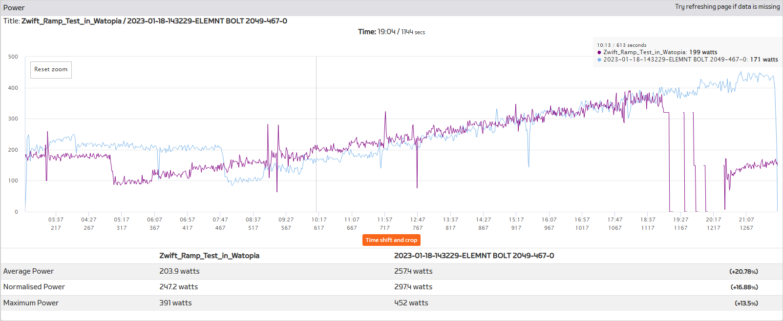

Na een aantal dagen trainen met mijn powermeterloze oude fiets op mijn rollen, kwam ik tot de vaststelling dat ik echt altijd KAPOT van mijn trainingen was.
Hiervoor trainde ik steeds met mijn nieuwe fiets met 4IIII powermeter die gekoppeld was met mijn Suito, en die dus ook aanstuurde.
Ik besloot mijn oude fiets te installeren op mijn trainer, zodat die kan blijven staan.
Na me even de vraag te stellen hoe het in godsnaam kon dat ik zo kapot was, ziek zijn? overbelasting?, dacht ik misschien dat mijn wattages wel niet meer klopten.
Na wat testen met verschillende setups kwam ik tot de conclusie dat er echt een vrij groot verschil is tussen mijn 4IIII en de SUITO zonder koppeling.
Hieronder een grafiekje, wat volgens mij nog niet helemaal correct is...:
(Ik zag namelijk telkens een hogere waarde op mijn Wahoo(4IIII) dan op Zwift(Suito)) De powermeter zijn beiden gekalibreerd voor de testjes uiteraard. (En eerst 10 min ingereden)
Is er iemand die dit zelfde probleem heeft? Iemand die wat tips kan geven?
Alvast bedankt.

De beide curves liggen toch qua tijd niet op elkaar.
de wahoo elmt loopt iets voor.
daarnaast lijkt juist in het laatste stuk de suito gekke waarden te genereren? de curve lijkt even weg te vallen en daarna een groot stuk eronder.
doe een vergelijking opnieuw met juiste tijd, en liefst helemaal op nieuw qua data, want aan einde lijkt er iets met verbinding mis te zijn gegaan??!

Wat mij opvalt is hoe harder jij trapt hoe dichter de lijnen op elkaar komen te liggen in de ramp test. In t laatste stuk mis je gewoon signaal van de zwift trainer dus daar kan je niet veel mee.
Er zal zeker een verschil tussen de twee zitten. Maar een 4III meet alleen links. De elite wat door de naaf gaat.
Ik weet van mezelf dat ik op lage power outputs (z1,z2) een veel groter links rechts verschil vertoon dan tijdens de intensive blokken waar t gewoon 50/50 is. En dat is bij veel mensen zo.
Het verschil in gevoel tussen binnen en buiten ligt dan ook weer aan de manier waarop een trainer weerstand genereert.

Ja dat valt me ook op in die grafiek. Ik vind het alleen heel erg raar dat de waardes op men wahooschermpje echt de hele tijd boven het zwiftscherm lagen. De uitval van connectie heb ik trouwens ook niet gemerkt
. Aangezien de test gewoon verder bouwde en de weerstand verhoogde... Allemaal supervaag
Begin eens met de grafieken goed op elkaar te leggen.
Dat 100W blok op Zwift dat rond 5 minuten begint, is gelijk aan dat wat op de Wahoo rond 8 minuten begint.
Daarnaast zal je altijd verschil hebben tussen enkelzijdig meten en op de as meten.
