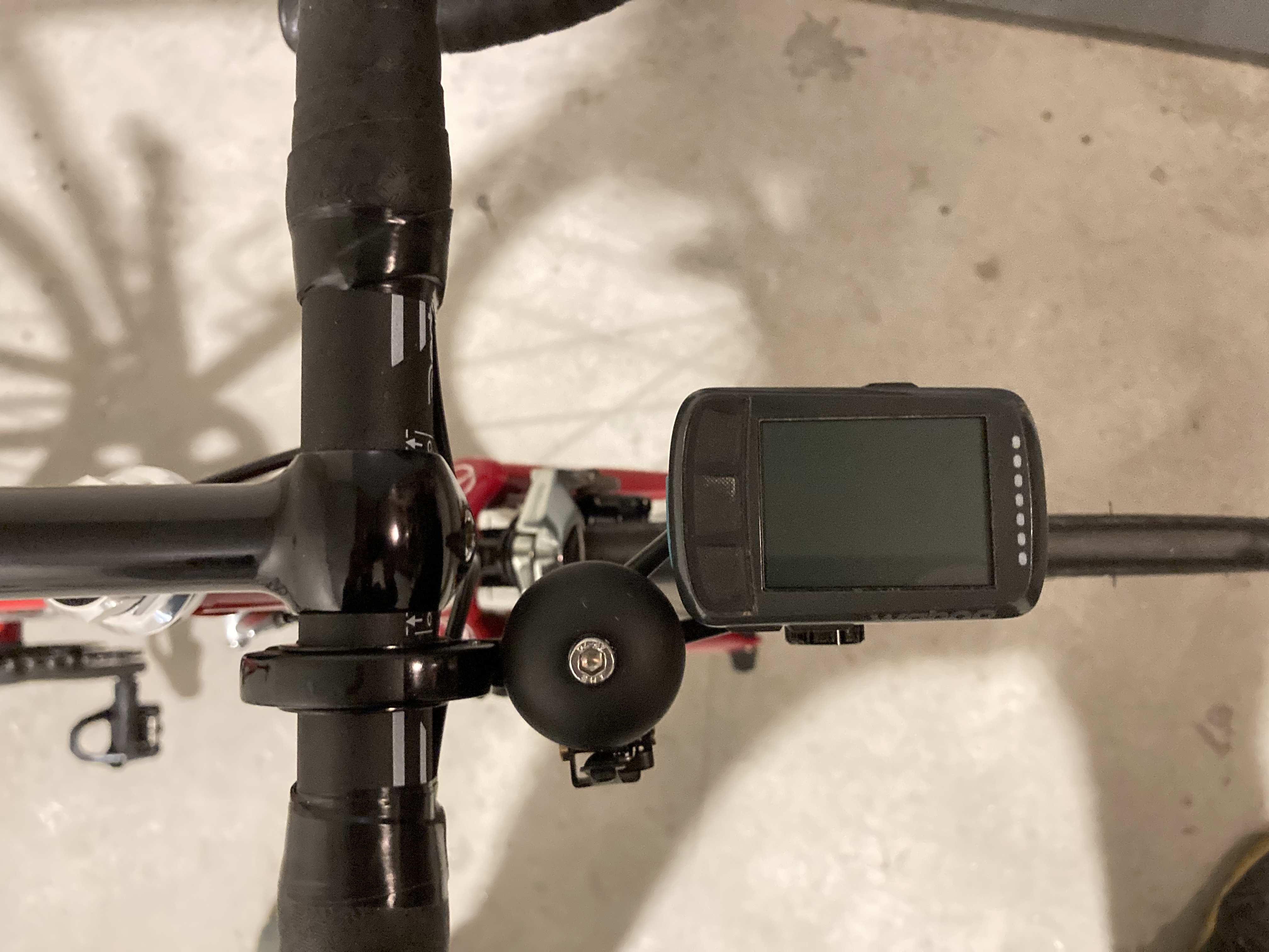

Laatste onderdeel wat mijn nieuwe koersfietje nodig had…. De bel
Ik heb een m5 gaatje in mijn bbb wahoo mount gezet en daar past de crane bel exact tussen
