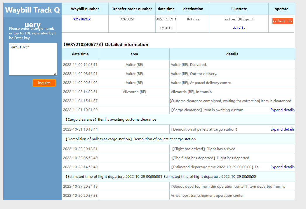

Ik plaatste en betaalde de bestelling op 11 oktober. Op 24 oktober kreeg ik bericht dat het frame geschilderd was inclusief 2 fotos en een filmpje (op de foto's zag het resultaat er slecht uit door de slechte belichting, maar het filmpje stelde me gelukkig gerust
). Op 27 oktober kreeg ik het WXY tracking nummer. Op 9 november werd hij door DPD geleverd.

Deze bestelde ik op 13 oktober, werden verzonden op 27 oktober, en werden op 14 november eveneens door DPD geleverd.

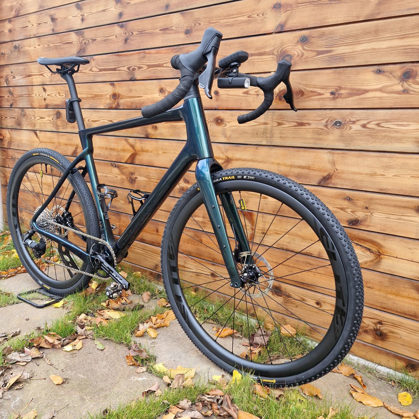

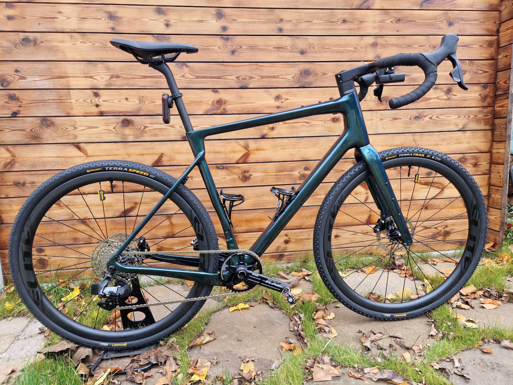

Hieronder vind je enkele foto's van het eindresultaat, alsook een screenshot van de tracking zodat je een beeld krijgt van de doorlooptijd van elke stap.

Mooi overzichtje van een mooie fiets! Best snelle levering ook van Carbonda. Je zou gaan afvragen hoe je voor andere merken in godsnaam een jaar of langer nog wil wachten (ok, het gaat hem dan over componenten, maar toch).

@CyberThijs, mag ik je allereerst complementeren voor jouw fantastische bijdrage? Hoop dat het een voorbeeld is voor meerderen onder ons (incl. mezelf). Tevens een prachtige fiets, waar ik nog even verder in ga duiken!

Wauw, gaaf topic!!
En fiets goed geslaagd zo.
Een mooie donkerblauw metallic met Ekar zou mij ook wel smaken met dit frame.
