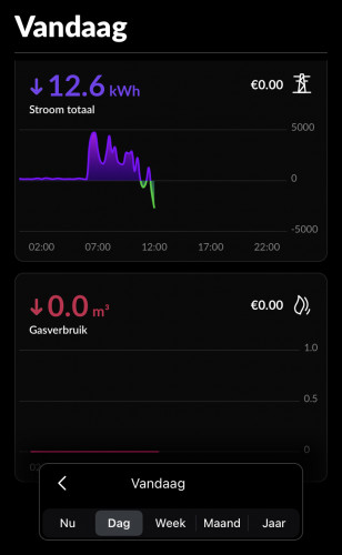

Ik gebruik geen gas, heb een fullectric WP en dan ziet zo’n energie curve wel wat anders uit.
Dit is vandaag, waarbij ik zelfs nog wat teruglever op bepaald moment.( Groene curve naar beneden)
