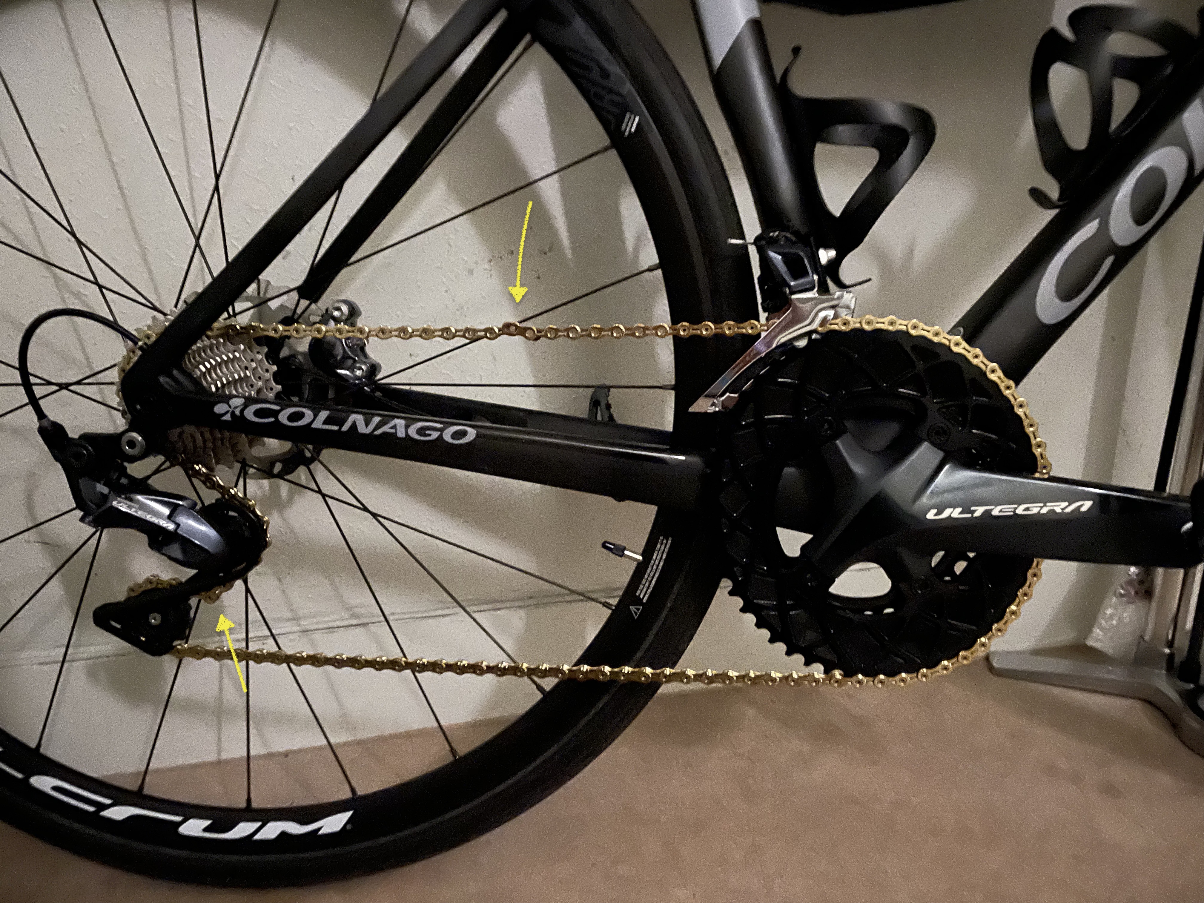

marsman schreef: 15 dec 2022 16:32 Een nieuwe ketting loopt meestal even wat stroef. Zeker als je hem achteruit draait. Maar goed dat je vooruit moet trappen :D .
Verder moet je inderdaad je ketting bij de achterderailleur even opnieuw door de kooi loodsen. Onder het bovenste wieltje zit de ketting aan de verkeerde kant van het nokje. De ketting ratelt nu over dat nokje, dat hoort niet. De ketting moet alleen de wieltjes raken. Ik denk dat als je dit oplost, dat de ketting ook gelijk soepel loopt.

Lcsmet schreef: 15 dec 2022 15:39
userlee schreef: 15 dec 2022 11:02
ipv met missing link heb ik nu ketting aan elkaar met zelfde pinnetje die ik eruit heb geponst.
Niet doen.
Haal die schakel er uit en gebruik een missing link.
Je wil echt je ketting niet doormidden trappen en je a-derailleur kapot maken, of nog erger, op je bek gaan.
Niet doen.
Zal nog eens schakeltje eruit ponsen en kijken naar yt video (futurum)
hopen dat ik het dit keer beter begrijp hij het werkt met missing link
(omdat ik niet goed of begrijpt…vandaar dat ik met zelfde pin die ik eruit had geponst weer ketting aan elkaar gemaakt)

galileo2 schreef: 15 dec 2022 17:30
Niet doen.
Niet doen.
Een ploeggenoot trapte zijn ketting doormidden toen hij op de trappers liep bij het aanzetten na een bocht.
Er was materiële schade, maar de lichamelijke schade was veel veel erger.

hayes schreef: 15 dec 2022 20:32 Die missing link kan je soms zelfs gewoon met hand hand goed trekken. Maar zo'n tangetje kost twee keer niets en zal je nog dikwijls gebruiken.
Bij de derailleur achteraan zit de ketting idd over het nokje ipv tussen bokje en wieltje.
Die twee zullen al groot verschil maken.
En een nieuwe ketting moet dikwijls wat inwerken op een cassette. Dat duurt een uurtje of twee en is meestal goed daarna.
Kijk eens voor een basis gereedschapskoffertje. Die kosten niets en zijn wel handig.
Ik denk dat LIDL die soms ook heeft. Ik heb een Ali setje en dat doet z'n werk gewoon goed.
Altijd mooi, een zwarte fiets met gouden ketting :winkthumb: :winkthumb:
👍🏼 thanks
en ja heb ook of begin langzamerhand wat tools te kopen om meer zelf te doen en leren (hobbieennn)

Kan je eens een close up maken van hoe de ketting exact door de achter derailleur gaat?

Ketting loopt verkeerd door de achterderailleur, en is te lang.

En de snelsluiting is nog altijd niet correct gesloten.

Bospaadje schreef: 16 dec 2022 07:17 Kan je eens een close up maken van hoe de ketting exact door de achter derailleur gaat?
Beste Bospaadje,
Ik heb (volgens mij) echt exact ketting terug gelegd als voorheen?

abdr schreef: 16 dec 2022 13:51 En de snelsluiting is nog altijd niet correct gesloten.
Hi ABDR,
Ja klopt dat was in het begin 1st x opleg,
bij 2e x knikken al eruit,
nu 3e keer : keer ketting korter en met missing link gekoppeld 👍🏼
😅 als goed is nu na enigszins leerproces zelf voor het eerst crankstel, cassette en ketting vervangen 🙇🏻‍♂️🙏🏼

Dat ziet er al stukken beter uit! Maar heb je nu ook de teruggeponste pen gevonden en er nu tussenuit gehaald? Zo niet, dan heb je nog steeds een verhoogd risico waar ik zelf niet mee zou gaan fietsen.

Woefdram schreef: 16 dec 2022 14:24 Dat ziet er al stukken beter uit! Maar heb je nu ook de teruggeponste pen gevonden en er nu tussenuit gehaald? Zo niet, dan heb je nog steeds een verhoogd risico waar ik zelf niet mee zou gaan fietsen.
Beste Woefdram,
volgens mij wel nl die ene schakeltje zag er echt anders uit, dus daar heb ik het opnieuw eruit geponst en ketting nog stukje korter gemaakt.
Kan nu veilig op pad 🙏🏼🥶❄️😅
