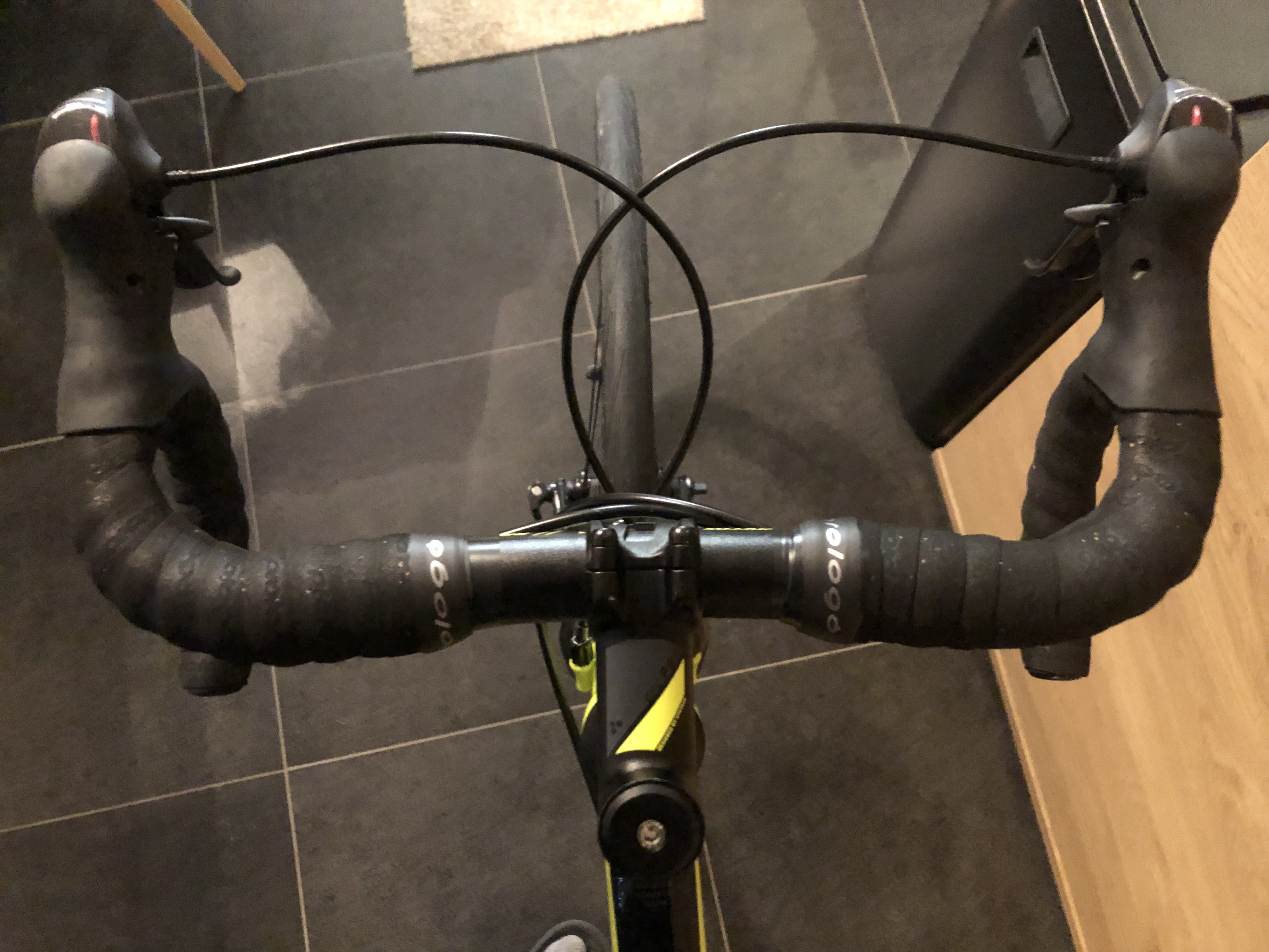

Hallo.
Verschillende YouTube video’s bekeken waar ze op verschillende manier stuurlint monteren.
Van binnen naar buiten
Buiten naar binnen
Enz….
Verwarrend voor iemand die hier nieuw mee is en dit zelf wil doen😚🙂.
Ik toon eens foto van stuurlint die ik gedaan heb, ik heb met de klok meegedraaid.
Is dit inorde volgens jullie,graag jullie mening of tips
Alvast bedankt.

Als ik twee opmerkingen mag maken: Rechts kom je dichter bij de stuurpen uit dan links. En probeer de overlapping wat meer gelijk te houden.
Geloof me, het lukt ook bij mij niet altijd even goed.

Vince1987 02 dec 2022 22:15
Oké prima
Dank u voor tips en advies.
Gaat om een fiets voor indoor (zwift)
Het blijft een kunstje dat stuurlint leggen
Wegfiets buiten laat ik altijd doen door ervaren fietstenmaker.
Maar al doende leert men hè😚.

Overlap ietwat ongelijk. Het soort stuurlint is ook van belang met wikkelen, eerste keer met fijn flexibel lint draaien. Dat is makkelijker en leer je het van. Na 2-3x draai je het meest stugge lint prima er omheen.

Oké thx,en de draai richting maakt dat iets uit
Linkse kant met klok mee
Rechts tegen de klok
Of hoe doen jullie het
En welk type stuurlint dan best gebruiken

PLak een schilderstape oid aan op gelijke afstand aan beide zijden van je stuurpen, zo zit je stuurlint aan beide kanten even ver.
Ik wikkel altijd van boven naar beneden, dan heb je die lelijke tape niet aan de boenkant van je stuur.
Onderaan steek ik het stuurlint in de stuurdop.
Ik gebruik Lizard Skins DSP V2 1.8 Stuurlint, dat werkt heel gemakkelijk en voelt, voor mij, ook nog eens goed aan.

scottpch 03 dec 2022 08:24
Zo zien mijn sturen er ook uit nadat ze gewikkeld zijn met Lizardskins 1.8.
Bovenop beginnen waardoor je geen verdikking en tape bovenop je stuur hebt, net zoals Luc hierboven het doet! :like:

Nadeel van boven beginnen is dat je stuurlint net boven de remgrepen begint te “ krullen”, althans bij mij. Begin je beneden dan heb je daar geen last van.

Daar heb ik nul last van, voordeel van de Lizardskins 1.8 is dat het heel rekbaar is waardoor je het erg strak kan wikkelen.
Dat lukt je niet met een kurklintje of zo'n Fizik lederachtig lint.

Nieuw vanaf boven gewikkeld staat het mooier, maar je bent sneller weer aan een nieuw lint toe. Door de normale druk van je handen duw je namelijk de naden open, terwijl dat niet zo is bij wikkelen vanaf onder. Het ene stuurlint en kwaliteit van wikkelen zal daar minder last van hebben, maar uiteindelijk moet je gewoon eerder weer opnieuw wikkelen.
@TS prima gedaan voor een eerste keer, hoewel het lijkt of je stuurlint niet heel strak gewikkeld is. Dit samen met de grote overlap, kan ervoor zorgen dat je lint gaat verschuiven.

walters schreef: 03 dec 2022 08:29 Nadeel van boven beginnen is dat je stuurlint net boven de remgrepen begint te “ krullen”, althans bij mij. ...
Dan heb je "verkeerd" Stuurlint.
Lizzard Skins, Supacaz, Deda, ....kan je perfect van boven naar beneden wikkelen zo der dat het loskomt of gaat krullen.
Wel, zeker de eerste slagen, een beetje strak trekken.

jakkel 03 dec 2022 18:04
Ik wikkel altijd van onder naar boven, om de hierboven reeds genoemde reden. Het laatste stukje knip ik ook schuin af zodat je geen verdikking door extra overlapping hebt.
