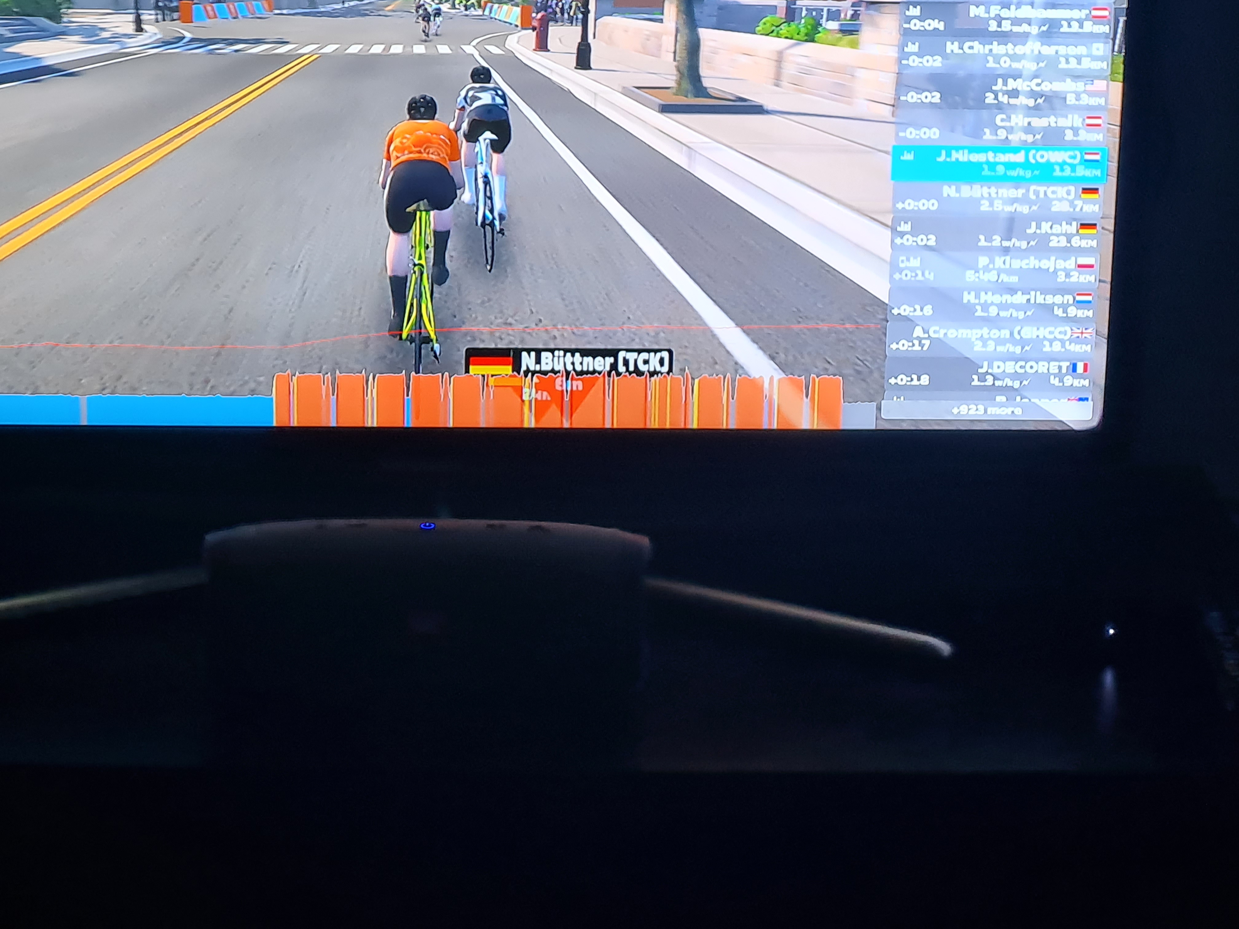

Hallo,
Sinds een tijdje fluctueerd mijn vermogen sterk tijdens mijn zwift trainingen. Nog nooit eerder gehad.
Ik maak gebruik van deze setup:
- taxc flux
- apple tv
- bluetooth verbinding
Firmupdate en kalibratie heb ik gedaan.
Heeft een van jullie een idee?
Gr. Jaap

Maakt ie ook meer lawaai dan voorheen?
Gezien de grafiek zou ik denken dat de belt slipt.
